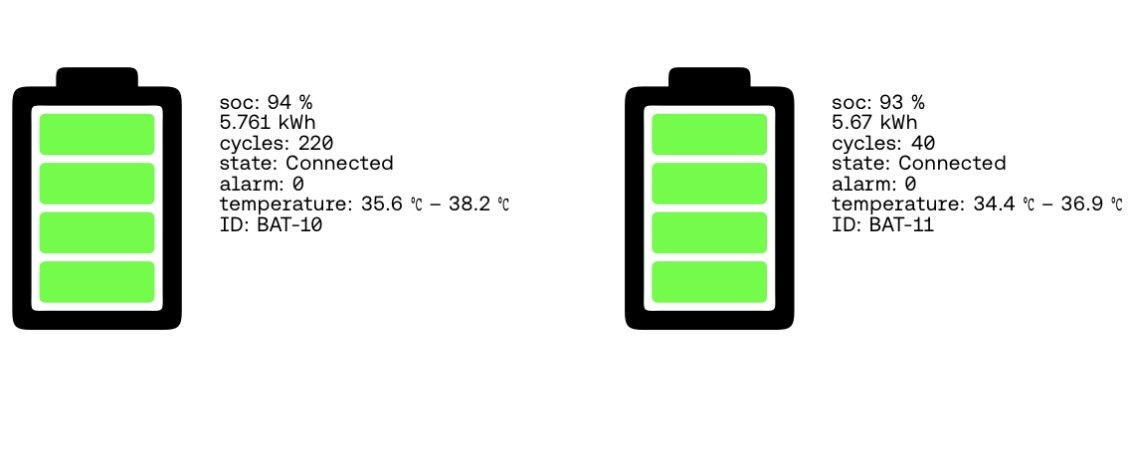

Hur varmt rapporterar era batterier?
  • Bilden visar två batteriindikatorer, den ena på 94% med temperatur 35.6-38.2°C, den andra på 93% med temperatur 34.4-36.9°C. Båda är anslutna.

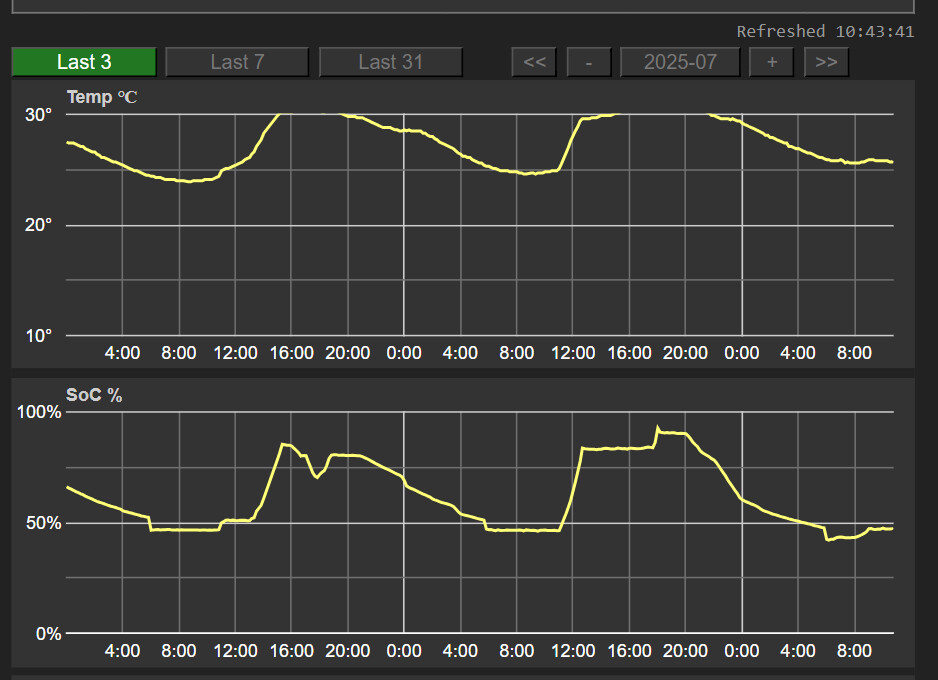

Mitt sitter inomhus och när de nu är idle så ligger de på 27-28 grader, kan hålla koll hur mycket det skiftar vid i/ur-laddning.
BTW, jag felanmälde styrningen som flera påpekat var "off" ett tag, de bekräftade att de fått spridda påstötningar och att de justerat på sin sida, upplever att det blivit fixat nu, kör "intäkter" och inte haft några konstiga episoder de senaste dagarna iaf.
Temperatur- och SoC-grafer över tre dagar visar temperatursvängningar mellan 25-30°C och SoC-procentuella förändringar i förråd.
Samma här! Min HV som sitter inne i förråd har pendlat mellan 25 och 30 grader senaste 3 dagarna.
(Nyaste värden till höger i grafen)
Det har blivit mycket bättre styrning nu, va ju alltid en timme fel innan.

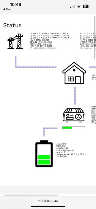

Jag har mitt batteri på baksidan av huset i norrläge.
  • Skärmdump av strömstatus med ikoner för kraftledning, hus, och batteri; visar batteriets energinivåer och temperatur.

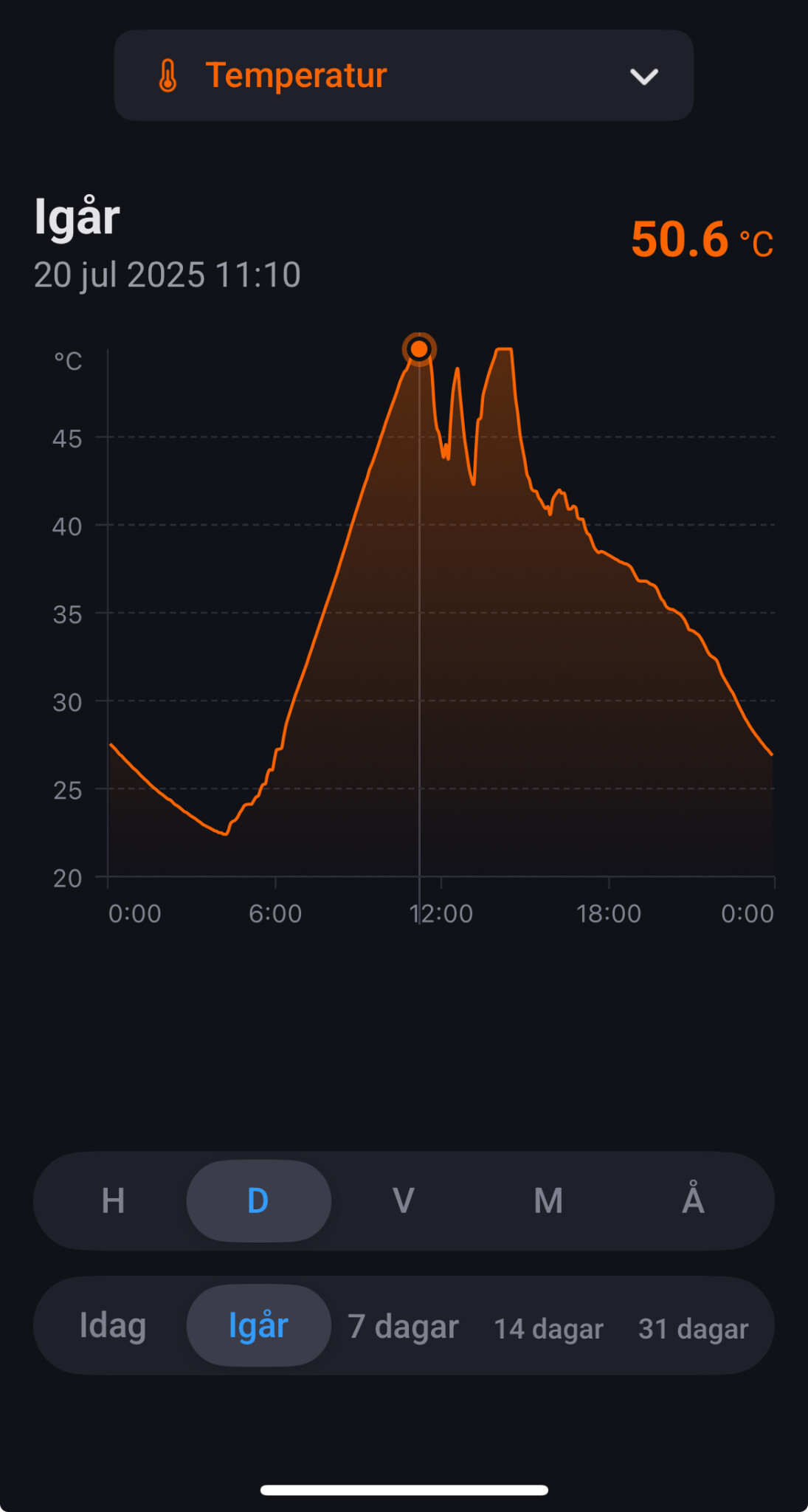

Mina sitter i ett oisolerat förråd men med papptak och där inne sitter SSOer och växelriktare så blir rätt varmt. Men har en fläkt där som drar ut luft också. Men funderar om jag kanske behöver öka hastigheten på fläkten. Oavsett så är det inte så varmt så att SSOerna begränsar effekten vad jag kunnat se via Homey. Men dem närmar sig 50 grader. Så det är klart att det blir varmt i utrymmet.
SSO = solsträngsoptimerare?
Oj, nämre 50 grader? Syftar du på temperaturen på vissa komponenter? Eller lufttemperatur?
Batterier med Li-ion kemi börjar väl ta stryk runt 35 grader och uppåt.
Kör Ferroamp system, så deras SSOer läser jag in till Homey, men har faktiskt inte verifierat värdet mot Ferroamp. Men här är exempel på kurvan från igår. Var relativt hög solproduktion men med lite molnighet i mellan åt.
  • Graf som visar temperaturkurva med en topp på 50,6°C den 20 juli 2025, med fluktuationer under dagen, sannolikt på grund av varierande solproduktion.
Har själv inte SSO, men har förstått att de kan bli rejält varma.
Så jag killgissar (OBS!!!) att sensorerna känner av komponenternas värme och inte luften. 50 grader i ett förråd låter orimligt högt, även om det bara är vid pikar.
Dina HV sensorer säger ju 35-38 C.
Högt det med, men inte alarmerande för batterihälsan.

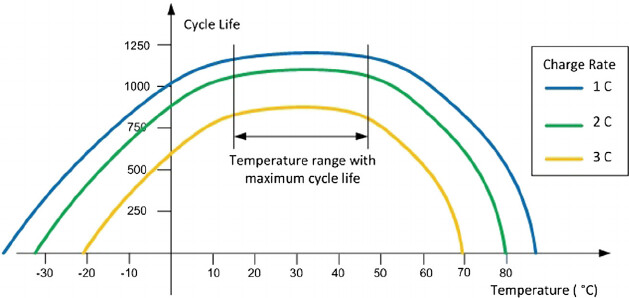

Diagram över battericykellivslängd vid varierande temperaturer och laddningshastigheter (1 C, 2 C, 3 C). Optimal temperatur för cykellivslängd visas.
HV kör dessutom bara på 0,5 C-rate, så 15-45 grader borde va lugnt, även om 15-35 är optimalt.
