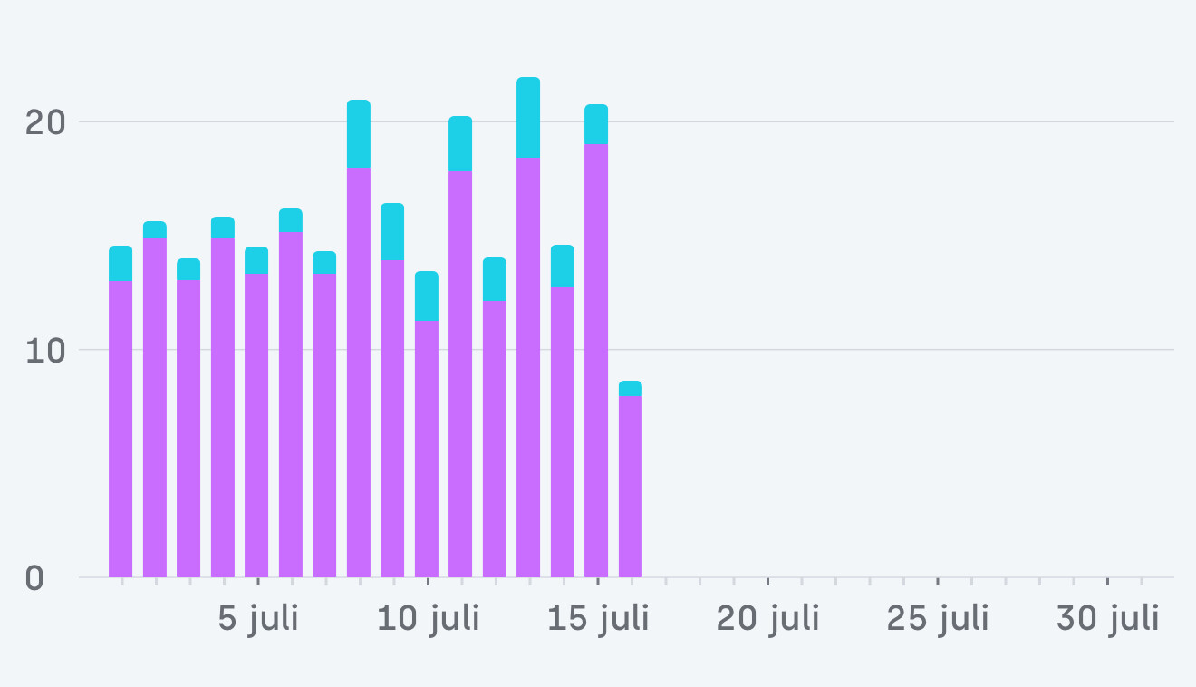

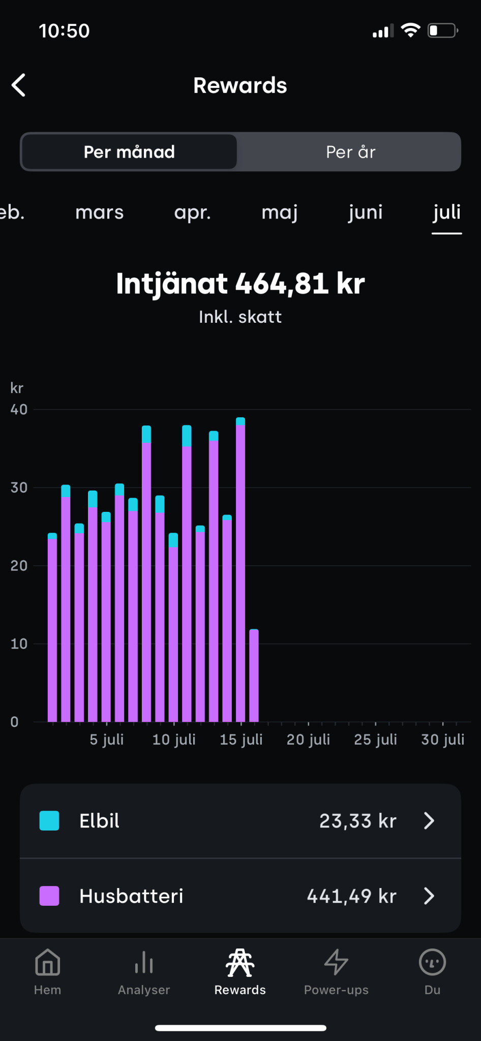

Har fått lite högre toppar några dagar nu. Någon som sett något liknande?
  • Diagram över daglig intjäning juli, med staplar för elbil och husbatteri. Noterbara toppar i intäkter runt 5-15 juli. Total intäkt 464,81 kr.
Ja, det är samma för alla.
Tror dem börjar testa med riktig GR på batterierna smått, därför intäkterna har varierat och ökat lite
Då borde ju inte alla se exakt lika ut väl? GR är ju väldigt olika runt om.
Stapeldiagram som visar varierande data i juli med olika höjder och färger på staplarna.
