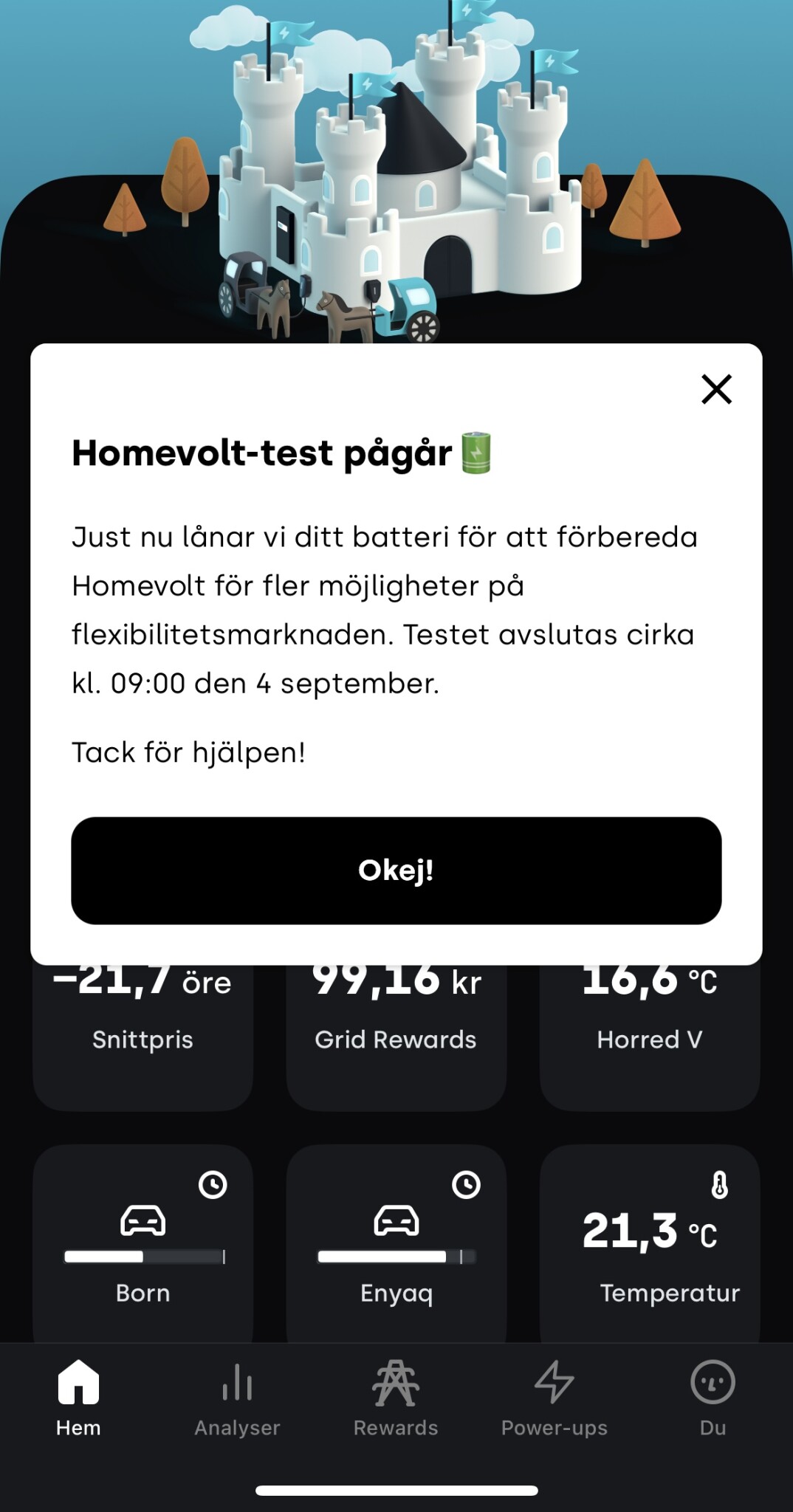

  • Homevolt-test popup med ett slott ovanpå, omgiven av bilar och träd, visar meddelande om batterilån för flexibilitetsmarknaden.
Mitt används med men det är ju ingen aktivitet.

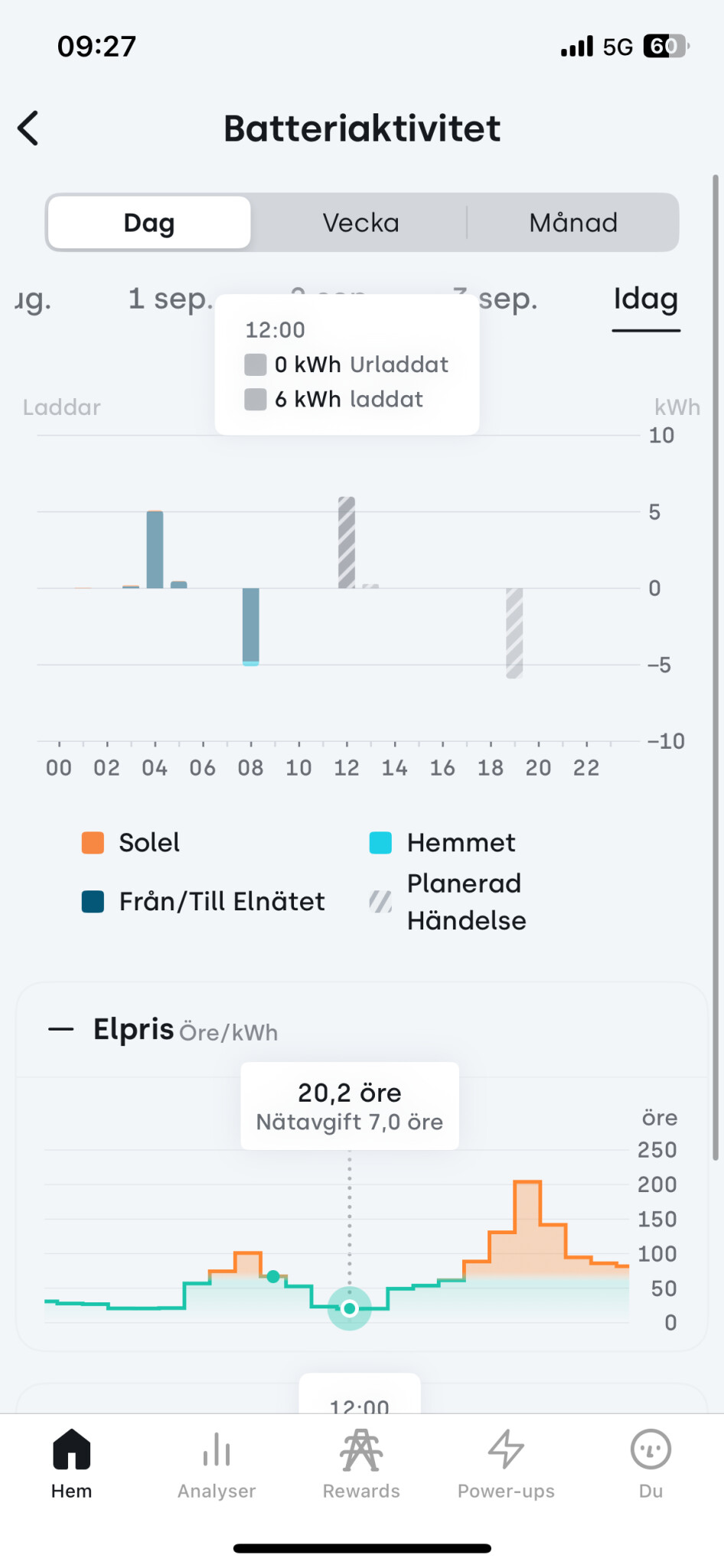

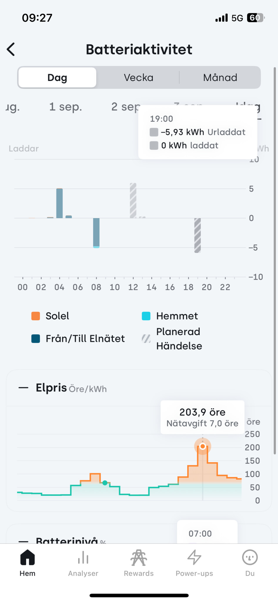

Samma här, synd att det ska testas på en perfekt dag för att ladda och sälja el. Hittills har inget ändrats i schemat
  • Diagram över batteriaktivitet och elpris med markering klockan 19:00 som visar 5,93 kWh urladdat och 203,9 öre elpris.
  • Graf över batteriaktivitet visar 6 kWh laddat och 0 kWh urladdat kl. 12:00. Elpriset är 20,2 öre/kWh med en nätavgift på 7,0 öre.

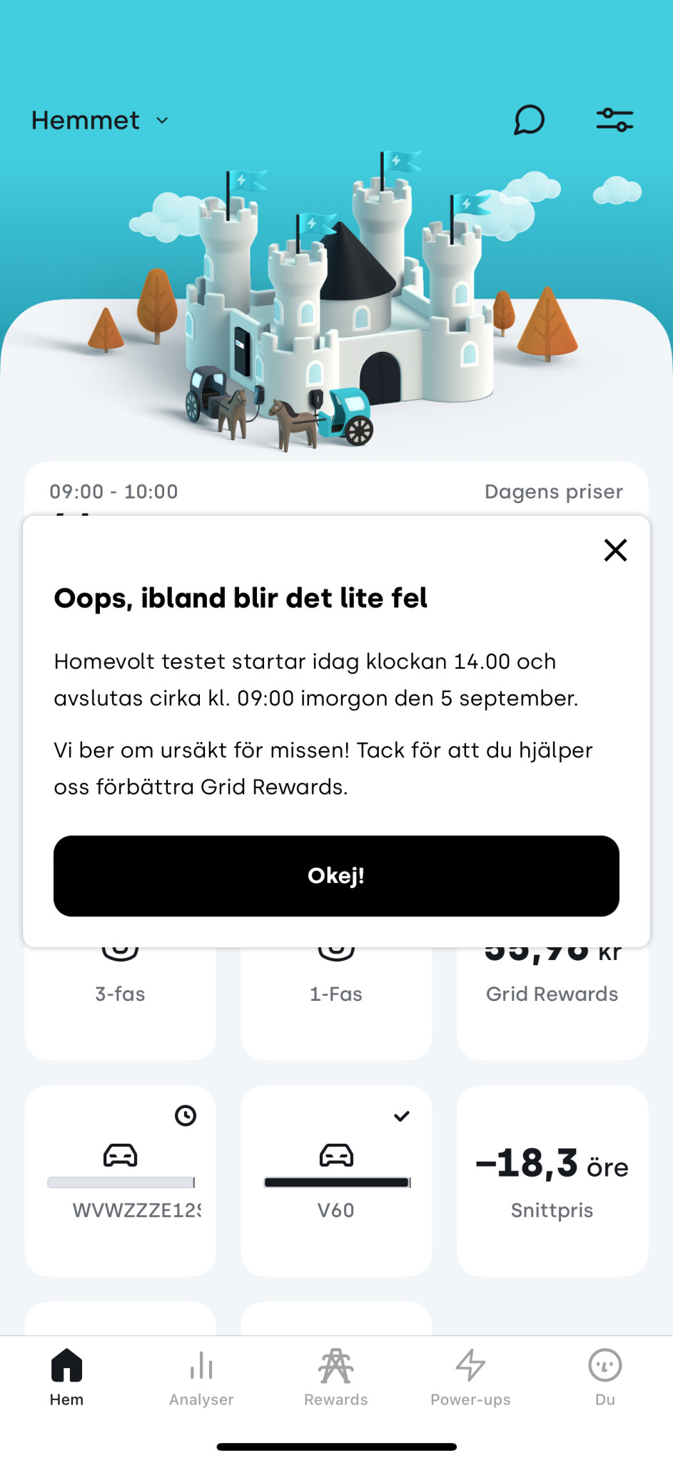

Kom en rättelse.
Animerat slott med träd och vagnar i förgrunden, med varningsmeddelande om tidsplan för Homevolt-test och en ursäkt för misstag.
