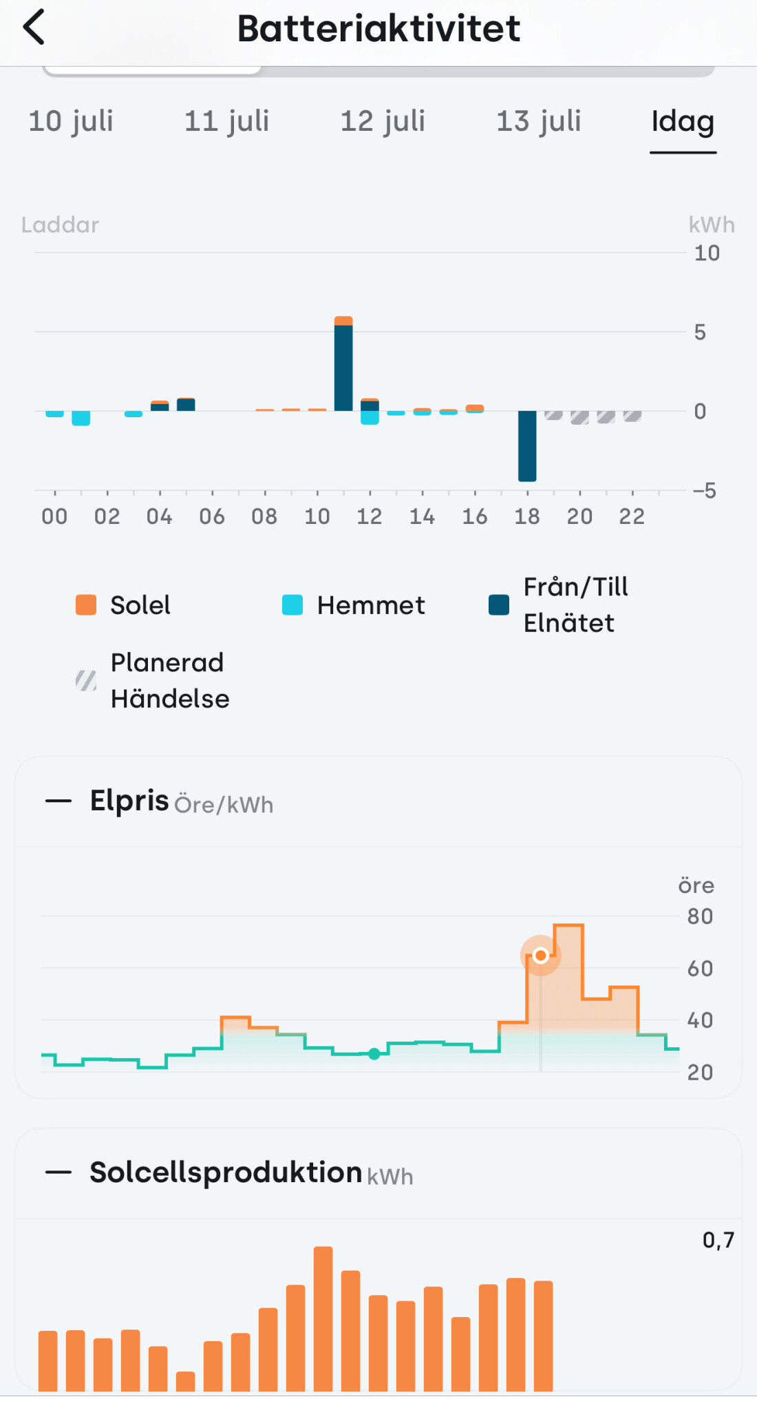

Fler som tycker schemat är stolpe ut numera? Ikväll tömmer mitt batteri sig timman innan det högsta priset är och så håller det på nästan varje dag.
Diagram över batterianvändning och elpris som visar laddning och urladdning, samt solcellsproduktion i kWh, med tidsangivelser och olika färgindikatorer.

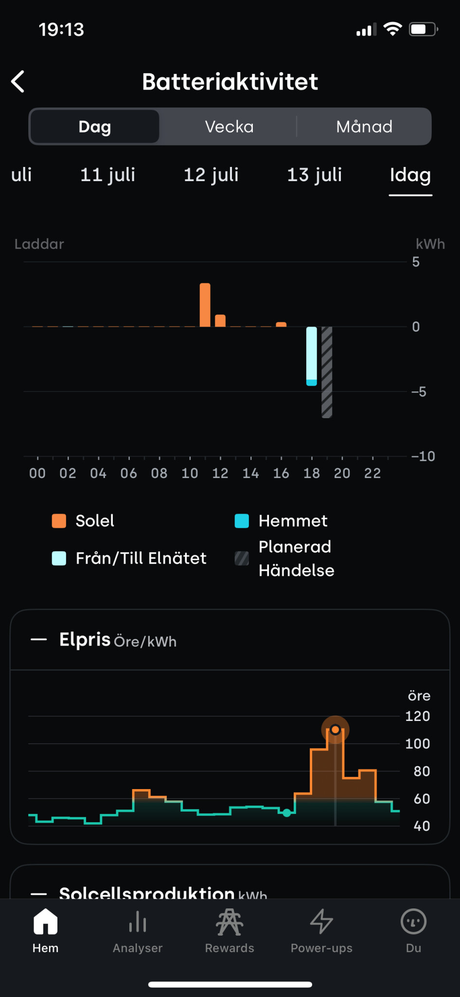

Tycker mitt fortfarande sköter sig.
  • Diagram som visar batteriaktivitet över dygnet i kWh, med förbrukning från solenergi och elnätet samt elpris i öre/kWh.

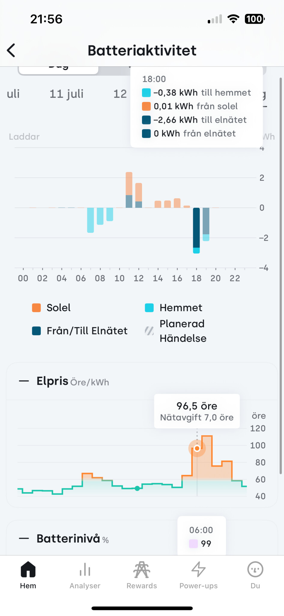

Mitt tömde sig både timmen innan och timmen med högsta priset.
  • Graf som visar batteriaktivitet och elpris över tid. Kurvorna visar förändringar i kWh och öre, med fokus på tidpunkten 18:00.

Har ni Tibber inställda för egen förbrukning eller intäkter?
Snart kommer effektavgifter till alla och dessutom med 15min pris, har Tibber och Svea Solar någon fix för det när det gäller GR. Problemet som jag sagt tidigare är att GR motverkar peak shaving då GR går in o laddar ibland= eventuell effekt topp. Har redan hög effektavgift så jag kunde inte skaffa ett HomeVolt batteri och använda GR, men i våras sa både Tibber och Svea Solar att dom hade uppdatering på gång för det, typ att avaktivera GR när effektavgiften var hög. Så jag undrar om dom fixat det nu, säljarna var väldigt på att sälja batteri ringde mig flera gånger efteråt och lovade att det skulle fixas inom någon månad.
