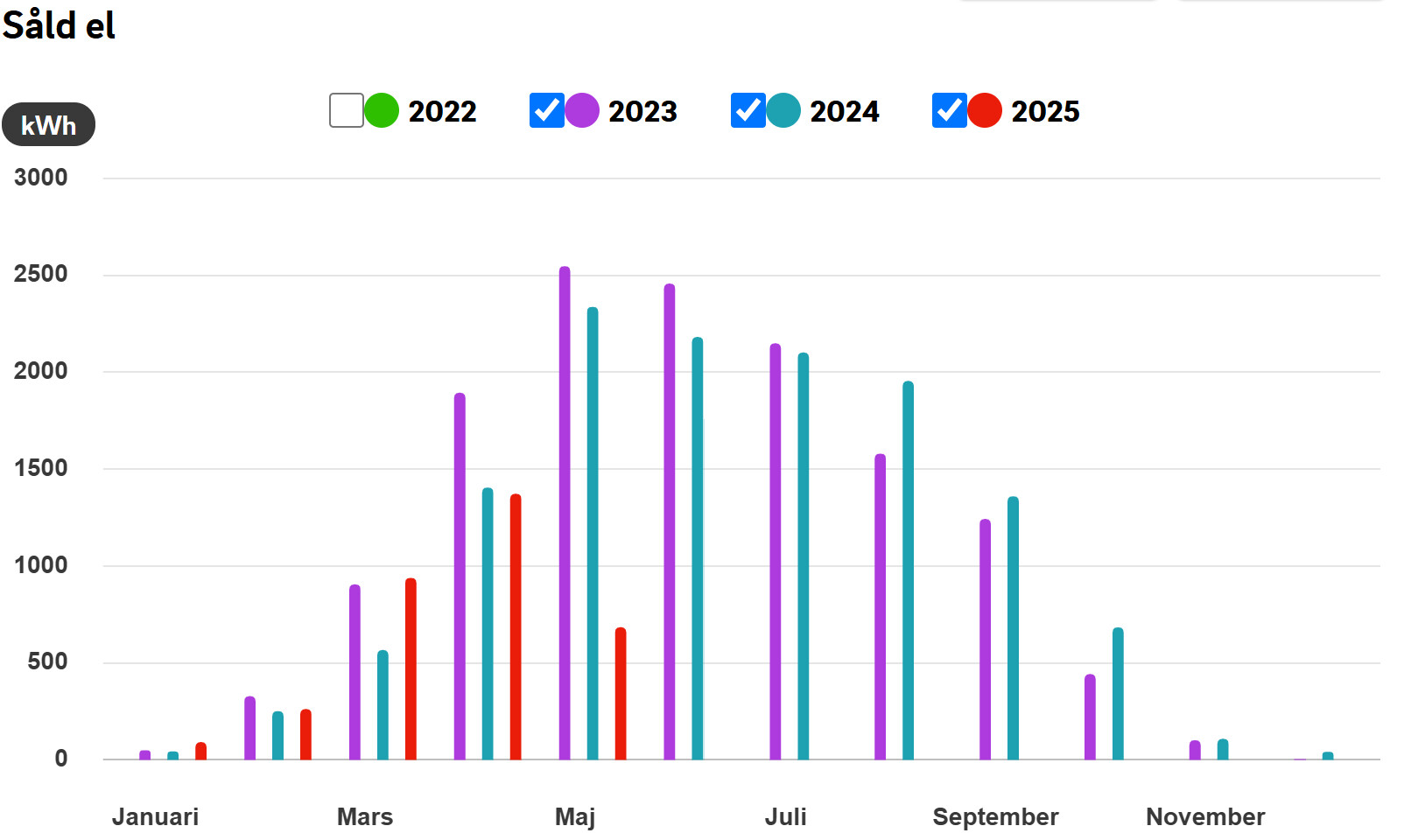

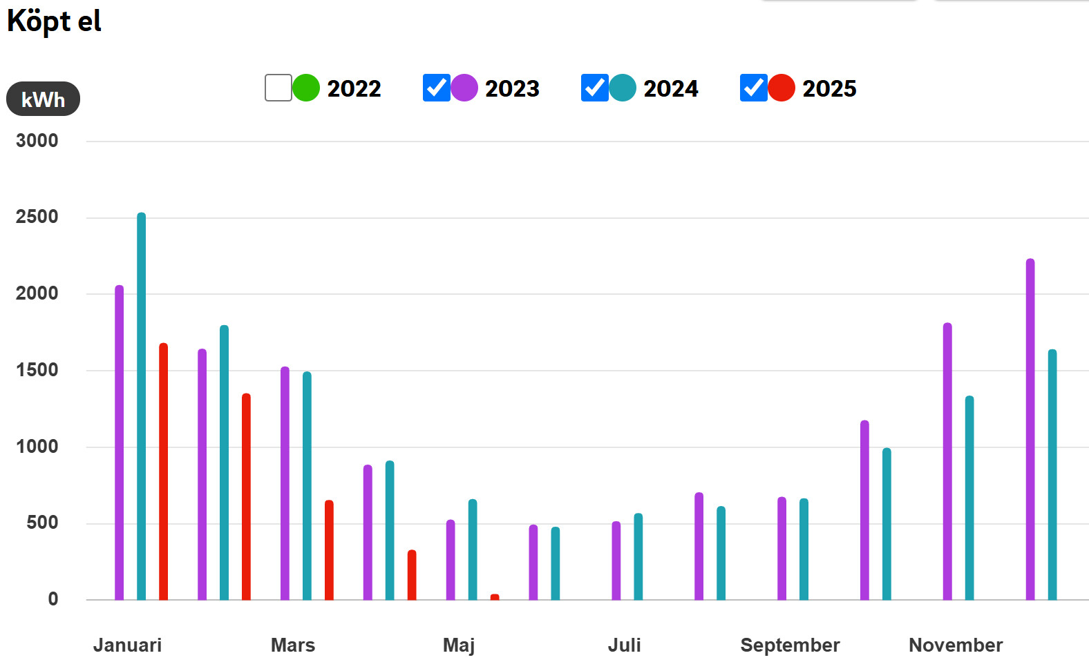

Ditt exempel stämmer såklart matematiskt men som du säger så händer ju andra saker samtidigt, både tekniskt och beteendemässigt, så för mig blir det sammantaget en avsevärd minskning av köpt el.
Detta gäller hela samhället btw, vår elförbrukning har varit ganska konstant i över 30år, detta trots att befolkningen vuxit, elbilar tillkommit, oljepannor ersatts, osv.
Så här ser det ut för mig iaf
Stapeldiagram över köpt el i kWh för åren 2022-2025, uppdelat per månad. Visa minskande trend med olika färger markerade för varje år.
Stapeldiagram som visar såld el i kWh under olika månader för åren 2022 till 2025, med toppen i maj och juli.
