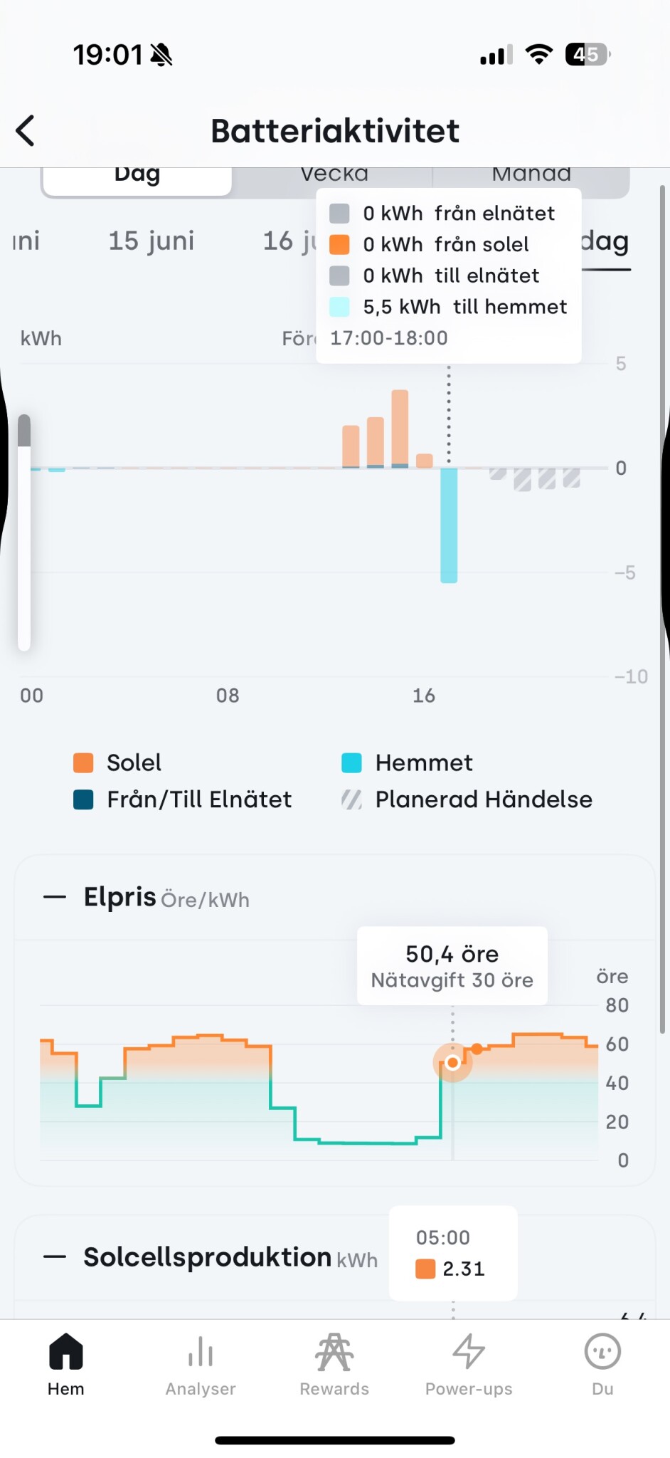

Upplever ni som jag att Tibber verkar missa dyraste timmen med en timme när det kommer till urladdning?
Just nu är mina bevis endast mitt minne, så jag ska samla på mig lite screenshots...

Du får tänka på att det snabbaste de kan ladda ur ett fullladdat 13 kWh batteri är två timmar. Så mitt brukar ladda ur dyraste timmen och den efterföljande timmen.

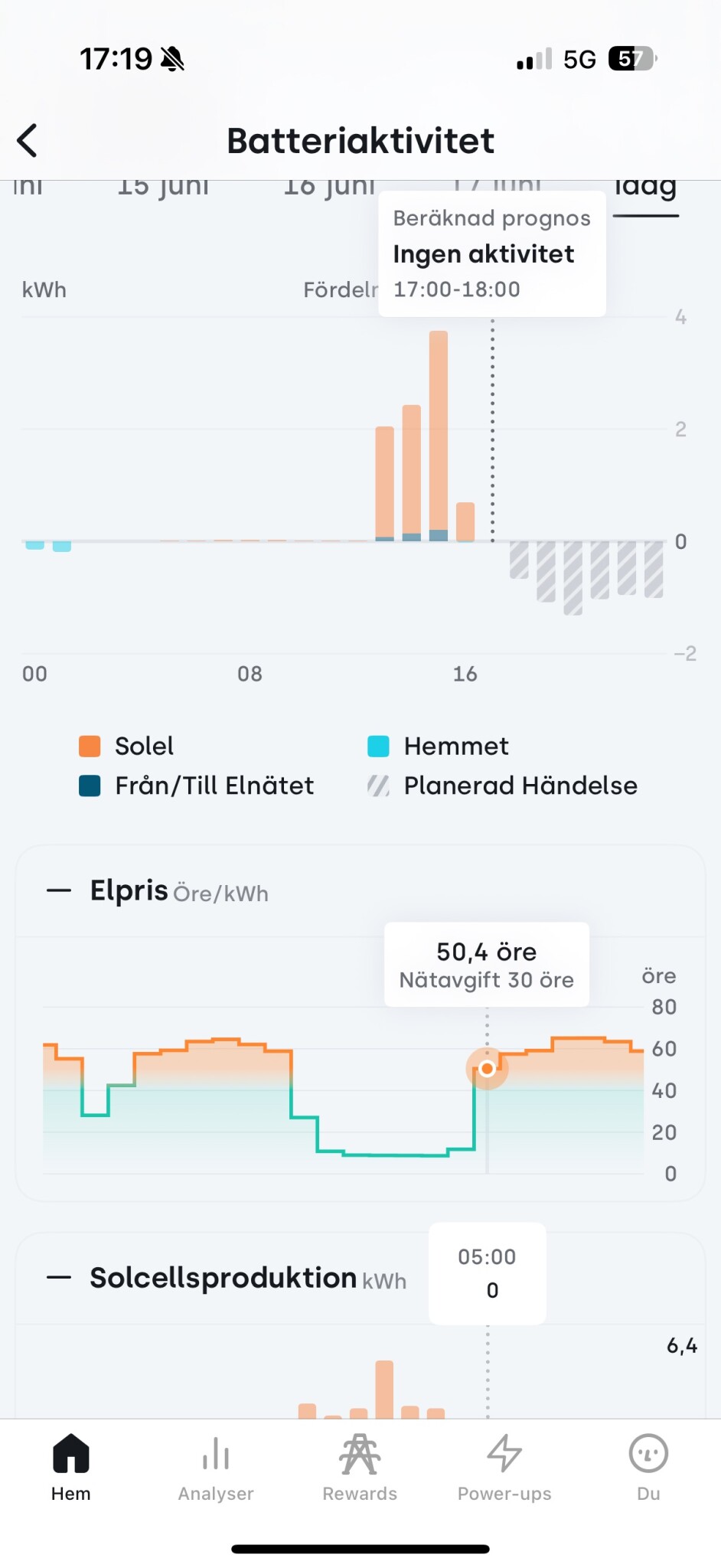

Så här blev det idag;
Planen: Graf över batteriaktivitet visar energiproduktion från solceller och förbrukning, med elprisfluktuationer och prognos för ingen aktivitet mellan 17:00-18:00.
Utfallet: Diagram över batteriaktivitet och elpriser för 16 juni, inklusive solel och konsumtion i hemmet, med elkostnad vid 50,4 öre/kWh.
Diagram över batteriaktivitet och elpris för solenergi, hemmet och elnätet den 17 juni. Visar förbrukning och produktion i kWh och öre/kWh.
Och hur mycket jag har kvar... Homevolt uppdatering visar 0 % batteri och urladdning på grund av höga elpriser, smart styrning aktiverad, laddat 9,50 kWh idag.
Blir nog till att öppna ett case med supporten
Idag laddade inte batteriet fullt, så det är inte en typisk dag, men ganska talande.
Normalt sett så har batteriet hunnit ladda ur minst timmen innan peak så den laddar typ ur högsta timme -2 och -1 så att säga.

Kan du dubbelkolla hur förbrukningen ser ut de timmarna? (Har allt gått till hem, kan ses i vanliga pulse). Det kan se ut så här om ct klämma är felkopplade/inställd.
Förbrukningen är aldrig så hög och pulse registrerar att jag snarare säljer el. Det kan nog vara att klämmorna sitter fel då.
Chattade med deras support AI precis och blev kopplad till mänsklig supportagent, väntetid 4 dagar (ja, det är midsommar osv men lite roligt är det) Undra om man behöver ha chat fönstret uppe tills på måndag? 😉
Edit, tog bara några minuter att få tag på en person. Snyggt!
Enligt Tibber var CT klämmorna fel konfigurerade så dom justerade det, får nu se hur det går.
