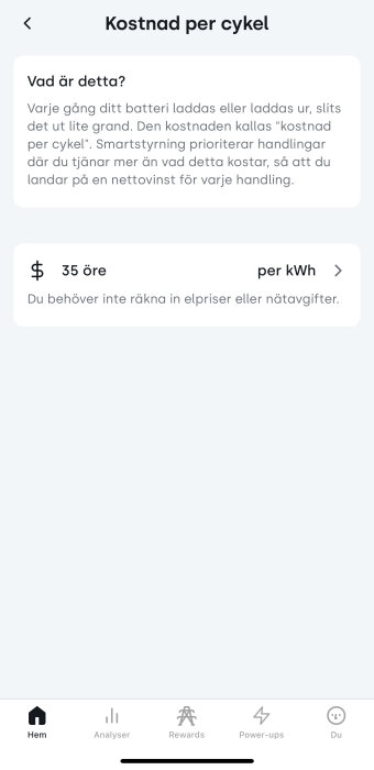

Ny inställning.
Skärmbild av appinställning som visar kostnad per cykel för batterislitage, 35 öre per kWh.

Någon som räknat på vad man borde ställa in den på?
Vissa studier på elbilsbatterier pekar på att de framför allt åldras på kalendertid efter den initiala droppen på 5-10%.
Jag har sett olika resonemang på hur slitaget ska värderas.
Ett förslag har varit:
Inköpspris / Antal cykler på garantin / Lagringskapacitet
För någon som köpt det för 67 000 skulle det ge:
67 000 / 6000 / 12,2 = ca 91 öre
Jag tycker dock detta värdet är för högt. Det är ju inte så att batteriet är helt obrukbart efter 6000 cykler (sannolikt inte iaf)
En gissning är nog att batteriet rullar på med 70-80% kapacitet.
Tibber verkar ha satt standardvärdet till 20 öre (iaf hos mig)
Visst, tar vi de 91 örena och räknar med att endast 20-25% kapacitet försvinner, så blir det ju runt 20 öre i slitagekostnad.
Det tycker jag å andra sidan är lite för lågt. Det finns ju även en kalendereffekt som Gmogmo säger. Och en ev. risk att andra delar lägger av.
Jag landar i att jag petar in ett mellanting på 50 öre.
Någon som har en annorlunda take på det hela?

Ur ett optimeringsperspektiv skall väl bara den rörliga kostnaden räknas?
Annars får du ju den bakvända effekten att du "sparar" på ett batteri med begränsad livslängd.
När du tvärtom vill trycka igenom så många "lönsamma" (= med positivt täckningsbidrag) cykler som möjligt innan batteriet dör av ålder.
gmogmo
Ja, det är ju en balansgång. Om jag inte missförstår ditt inlägg, så borde väl balansgången lyda typ så här:
Sätter man FÖR LÅGT värde på slitaget, så finns risken att batteriet kör dumma extracykler "swing trades" när det är små diffar i spotpriset = aktiviteten i batteriet blir onödigt hög = batteriet tar stryk av överaktivitet.
Sätter man FÖR HÖGT värde på slitaget, så finns risken att batteriet är för passivt. Du sparar cykler, vilket ju är bra. Men å andra sidan tickar tiden på, så du förlorar i andra ändan -- dvs via kalendereffekten.
Eller missförstod jag?
För övrigt - det är i sammanhanget förmodligen också relevant att fundera på vad som definierar batteriets livslängd. Kommer det att "dö" pga antalet cykler eller av ålder?
6 000 cykler är ändå > 16 år med 365 cykler per år. Gissar att det i slutänden troligen lönar sig att hoppa på varje tillfälle att tjäna några kronor. Den stora osäkerhetsfaktorn är ändå hur marknaden kommer att se ut i framtiden. Jämför med ett åkeri som köper en ny lastbil. Inte låter man den stå för att spara på slitaget inför eventuella lönsammare körningar i framtiden.
Eller lönar sig och lönar sig - är det överhuvudtaget realistiskt att nå netto lönsamhet?
Kanske snarare minimera förlusten?
