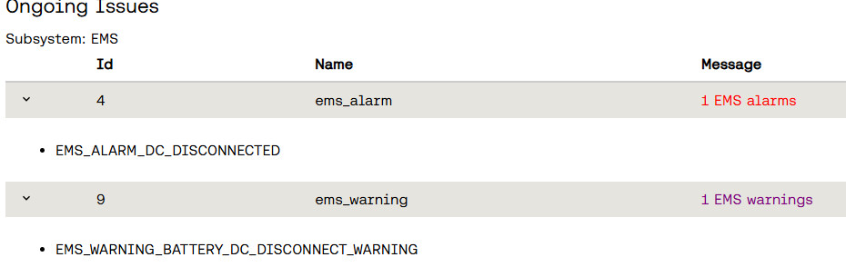

Dem säger att det är batteribladet. Men man får inget meddelande utan jag noterade att det laddat dåligt och sedan var jag inne i webbservern och såg felmeddelande. Masterbatteriet verkar inte heller förstå att slaven är defekt.
Notera att jag har två HV, med ett batteriblad i respektive.
Minns du vad felmeddelandet sa? Jag är ständingt inne och meckar/kollar i webb UI, så kan ju vara bra att veta.
Jadå, minns att du kör 2 x HV. :)
Hoppas att mastern kan rulla på iaf... och att de får rätt på synken så att mastern fattar att slaven är ur funktion.
Bilden visar en lista med pågående EMS-problem, med en DC frånkopplingslarm och varning för batteri-DC frånkoppling.
Så ser det ut just nu. Sedan hade jag även "EMS_ALARM_BAT_VOLTAGE_IMBALANCE_ALARM".
Jag håller på att bevaka hur Mastern hanterar det. Annars kanske jag får stänga av slaven så att den inte rapporterar statusen på batteriet till Mastern

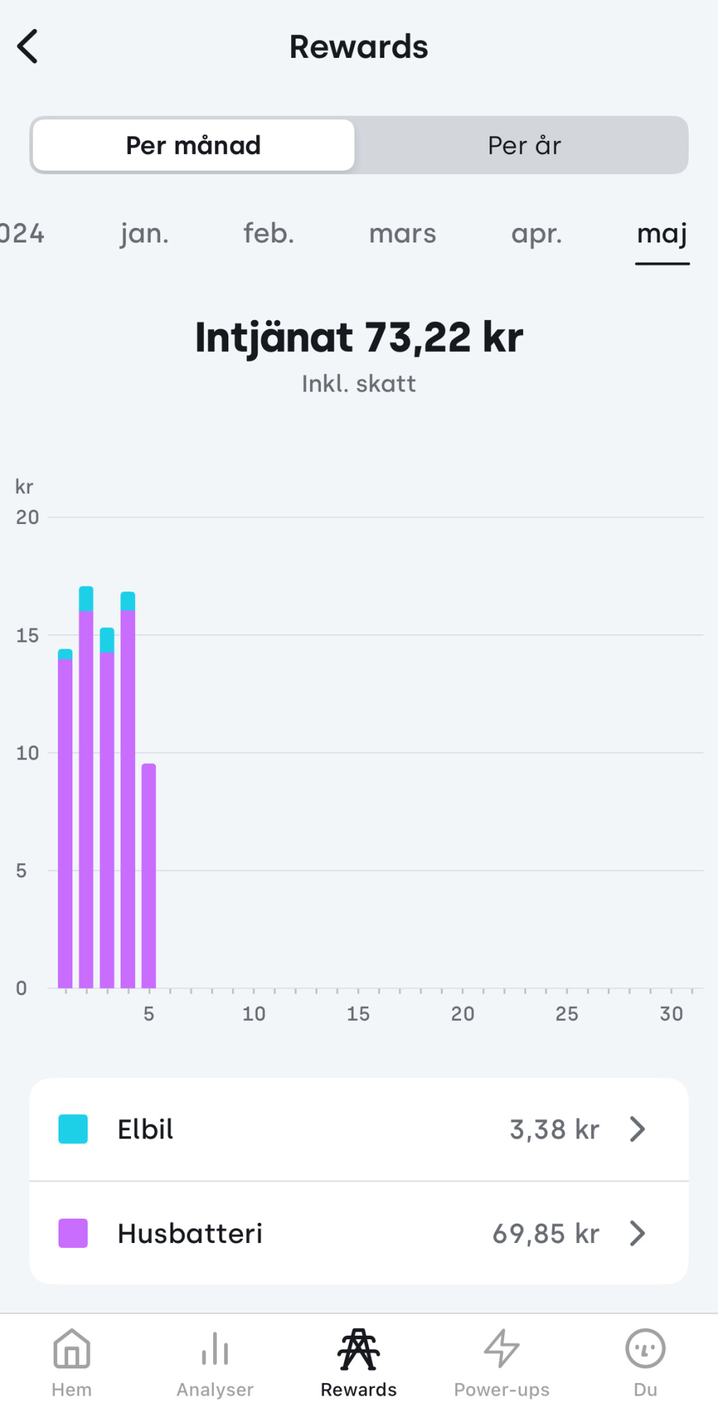

Är det bara jag som fått lägre GR hittills i Maj?
Runt 15 kr / dag istället för 20.
Jag meckar ibland med batteriets schema och vill veta om det är detta som "straffar" mig eller ifall Tibber bara generellt har sänkt ersättningen.
1 x HV 13,3 @ SE4
För den som bryr sig:
Kör f.n. batteriet i "Optimering för Egenförbrukning" då vi i princip inte har några prispeakar, så jag tycker bara det är onödigt att batteriet köra extra köp/sälj cykler för att tjäna småpengar.
Ökar vollan i nätet, så slår jag över till Intjäning.
Utöver detta har jag programmerat en egen NodeJS app som ligger och kör 24/7 på en 10 år gammal Intel NUC (drar 5-10W headless)
Den tankar ner stats från batteriet löpande, och såfort SoC kliver under 20% eller över 90% så tömmer den schemat och sätter batteriet i IDLE.
Än en gång, i dessa soliga tider med låga elpriser, så sparar jag hellre på batteriet.
Planen är att appen även ska ta dagspriser i beaktande snart. Kommer t.ex. prispeakar på över 200 öre, så släpper appen på "bromsen" och tillåter 0-100% SoC.
  • Diagram över elintjäning i maj, totalt 73,22 kr. Inkluderar elbil 3,38 kr och husbatteri 69,85 kr, med staplar per dag.

Ser att det stämmer, ligger runt 15kr för batteriet för mig med, SE4.

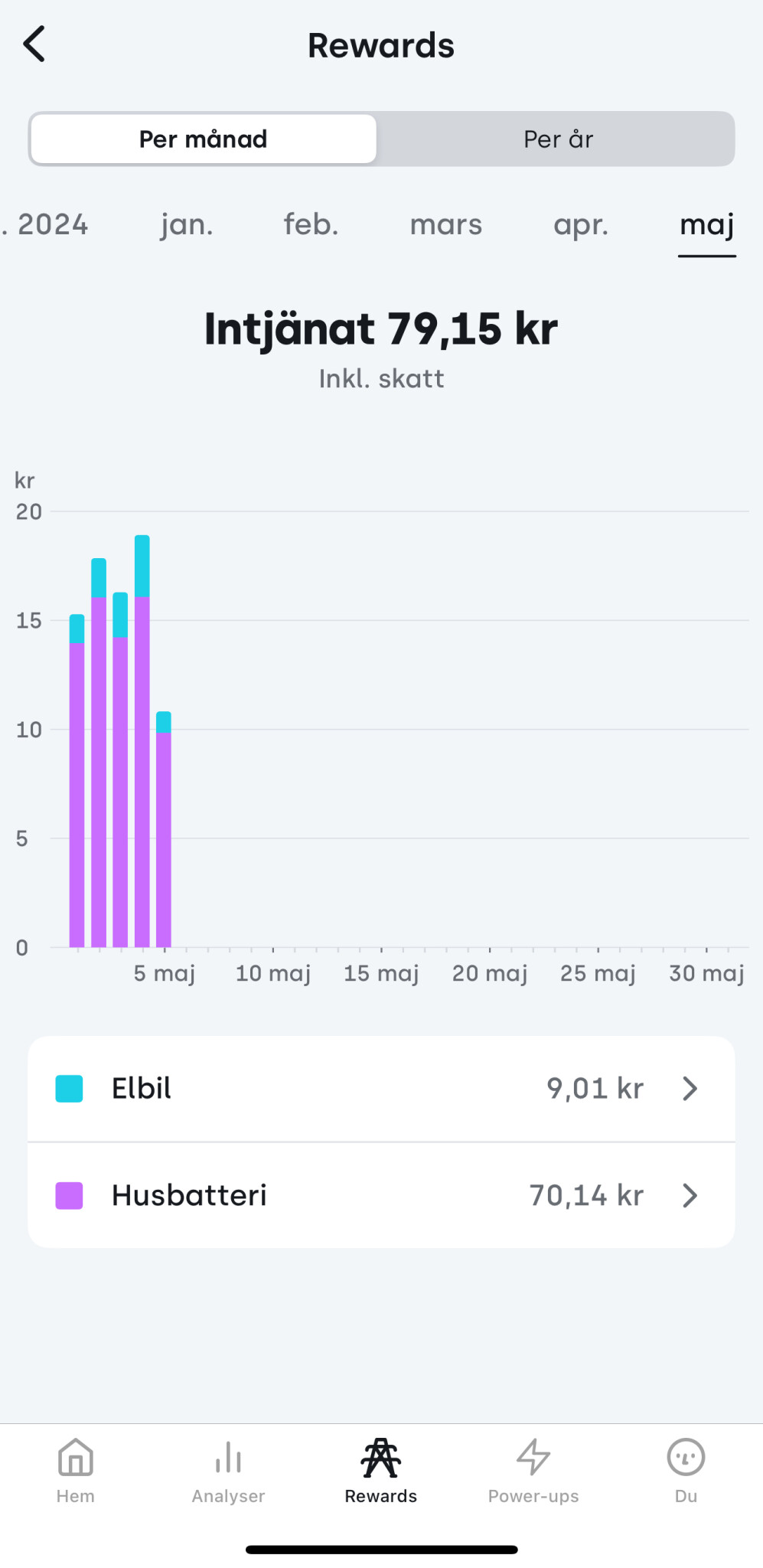

Mitt maj hittils.
Diagram som visar intjänade belöningar i maj, totalt 79,15 kr, fördelat på elbil (9,01 kr) och husbatteri (70,14 kr).
Dizzy00
Ok tack, skönt att veta.
Då kan jag fortsätta att tvinga batteriet till SoC 20-90% ett tag till m.a.o. :)
Batteriet används inte till 100% även om det står så, så finns redan inbyggd gräns i det (kolla webui hur mycket kapacitet de har). Kan bli lite kaka på kaka
