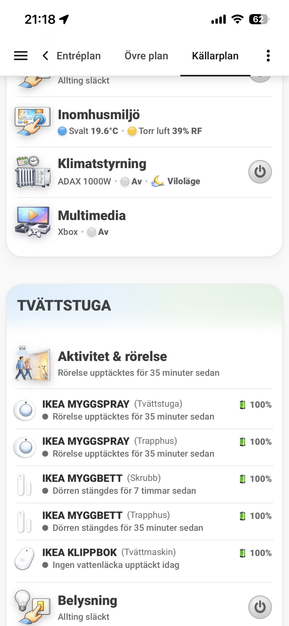

Här har ni IKEA prylar 😆
Skärmbild av en app med IKEA-produkter som myggspray, myggbett och klippbok, alla med 100% batteri och olika rörelse- och dörraktiviteter loggade.
  • Älska
karlmb och 1 till
Shit, jag hann beställa andra zigbee på Ali.
Men bra då vet vi att myggspray fungerar fint då!
