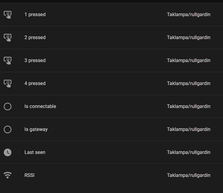

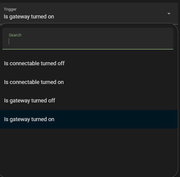

Någon som använt Plejdintegrationen i HA? Mer specifikt denna: https://github.com/thomasloven/hass-plejd.
försöker få till en automation där jag använder en plejdknapp som trigger men får inte upp några alternativ för själva knapparna på enheten. Jag är rätt ny på HA så jag kanske missar något?
Dessa är de triggers som enheten har tillgängliga:
Jag kan dock se knapparna under entities för enheten:
Någon som har någon tanke? Uppskattar all hjälp
