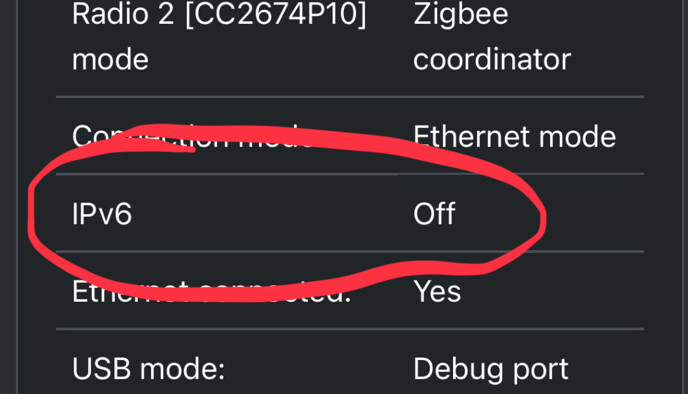

Har lite stök med HA. OpenThread border router appen verkar krascha med ojämn mellanrum, och watchdog verkar inte kunna starta om den. Loggen verkar antyda något om IPv6, måste nog grotta ner mig lite i nätverkstjafs.. /=
Det är en bugg/miss i HAOS 17.2 som gör att ipv6 slås av vid uppdateringen. Det är bara att aktivera det igen så kommer Thread igång igen.tveksamt skrev:
https://github.com/home-assistant/operating-system/issues/4630

Jag ser i loggen att du har ”fd00-adresser”. Det är en variant av gamla RFC1918 med LAN-adresser som inte är routningsbara (191.168.x.x m.fl.). Det är manuellt inställt och måste följas av en korrekt inställd gateway så att alla IPv6-enheter vet var de hör hemma och vart de skall gå. Bättre att ställa IPv6-interfacet på routern till ”Track WAN” eller liknande, så baseras dina lokala IPv6-adresser på den tilldelningen ISP:n ger dig. De är ju ändå unika för din nätverk så det finns ingen risk. Båda metoderna delar ut via DHCPv6.
Kolla även att Home Assistant använder rätt interface för Matter.
Kolla att multicast är aktivt i router och att den inte är inställd på att svälja multicast till unicast.
Jag antar att du har slagit på IPv6 enligt bild för att testa?
fe80 = självkonfigurerad adress för det lokala LAN:et (även kallat SLAAC). Jämför mDNS. Alla interface skall ha en spdan adress utöver den adress som kommunicerar med omvärlden. Enheterna kan doxk kommunicera på LAN:et via multicast.
fdxx = lokala LAN-adresser som ej är routningsbara. Som på gamla interna IPv4-LAN. Kräver handpåläggning.
ff00 = multicastadresser dit en tjänst skickar paketer som tas emot av flera värdar.

Börjar fundera på om det är där det krånglar, om jag får någon ipv6 adress från tele2. Provar jag via test-ipv6.com hittar de ingen sådan.
Och om då nätet är konfigurerat för att baseras på något som inte finns…
Hittar för övrigt ingenstans i inställningarna för slzb-stickan att slå på ipv6 heller. Verkar inte finnas något sådant val. Är det bara en visning betydande att den inte får någon sådan adress från routern tro?

Jag misstänker att multicast/mDNS är avstängt eller blockerat av din router. I övrigt kommer ditt LAN att falla tillbaka på SLAAC med ”fe80-adresser” om ISPn (Tele2) inte levererar IPv6 med prefix. Det senare låter dock skumt när det nu är 2026.
På en PC behöver du kolla med exempelvis ipconfig. Och i home assistant under nätverksinställningarna. Då ser du om du har ipv6-adresser för intern kommunikation.tveksamt skrev:

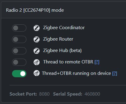

Jag valde att slå på OTBR i min SLZB då jag inte orkade debugga IPv6-problem på min server med docker, etc. Det är dock ganska nytt och inte alla modeller har stöd för det "Option B (Thread + OTBR on device): Available on SLZB-06xU, SLZB-MRxU and SLZB-Ultima. OTBR requires IPv6 on your LAN (IPv6 will be force-enabled on the device when this mode is activated)."
