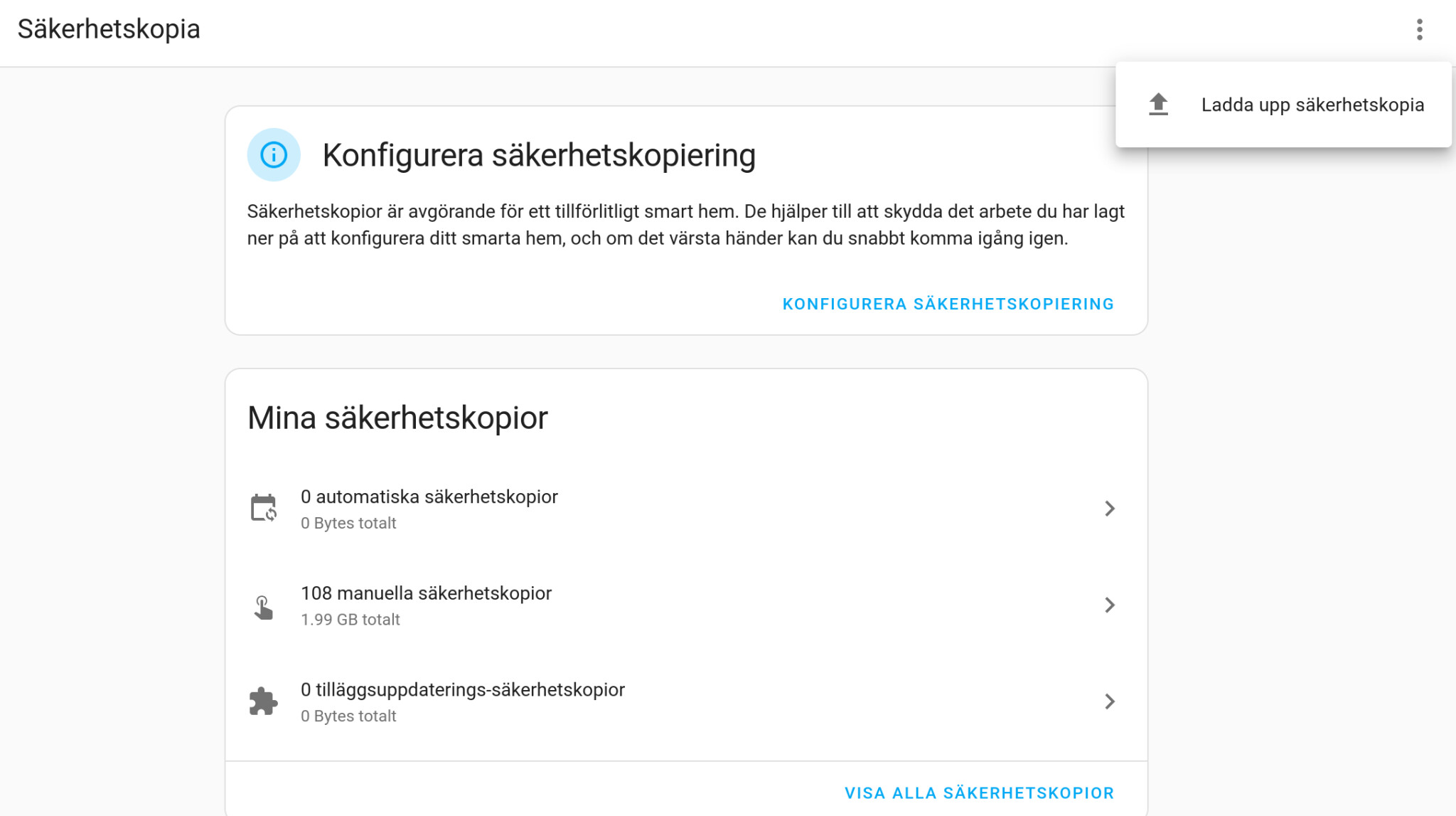

Kan man göra en helt ny installation, och sedan ladda upp en backup från min drive?

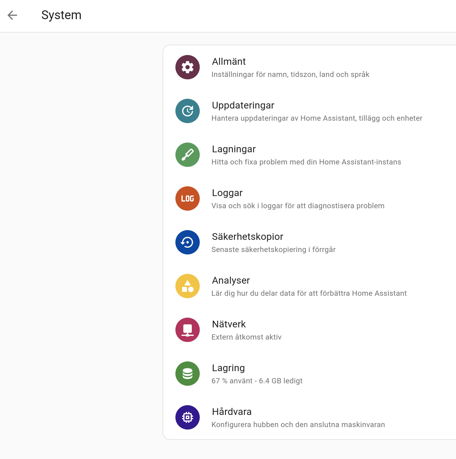

Absolut går det på olika sätt. Om du vill göra det helt från GUIt (grafiskt klickande) borde detta fungera. Observera dock att jag aldrig gjort det utan bara klickat lite för att se vad som verkar vara möjligt.[SKPG]Zamora skrev:
Om du går till Inställningar->System:
Och klickar på Säkerhetskopior får du:

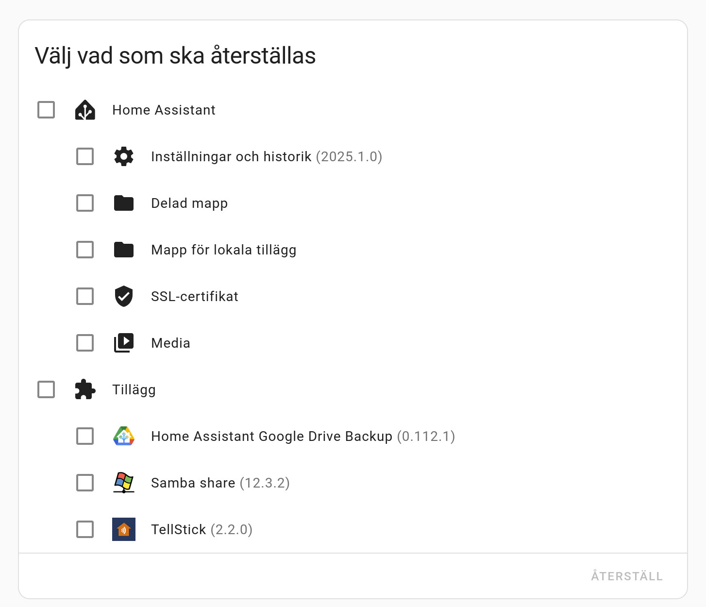

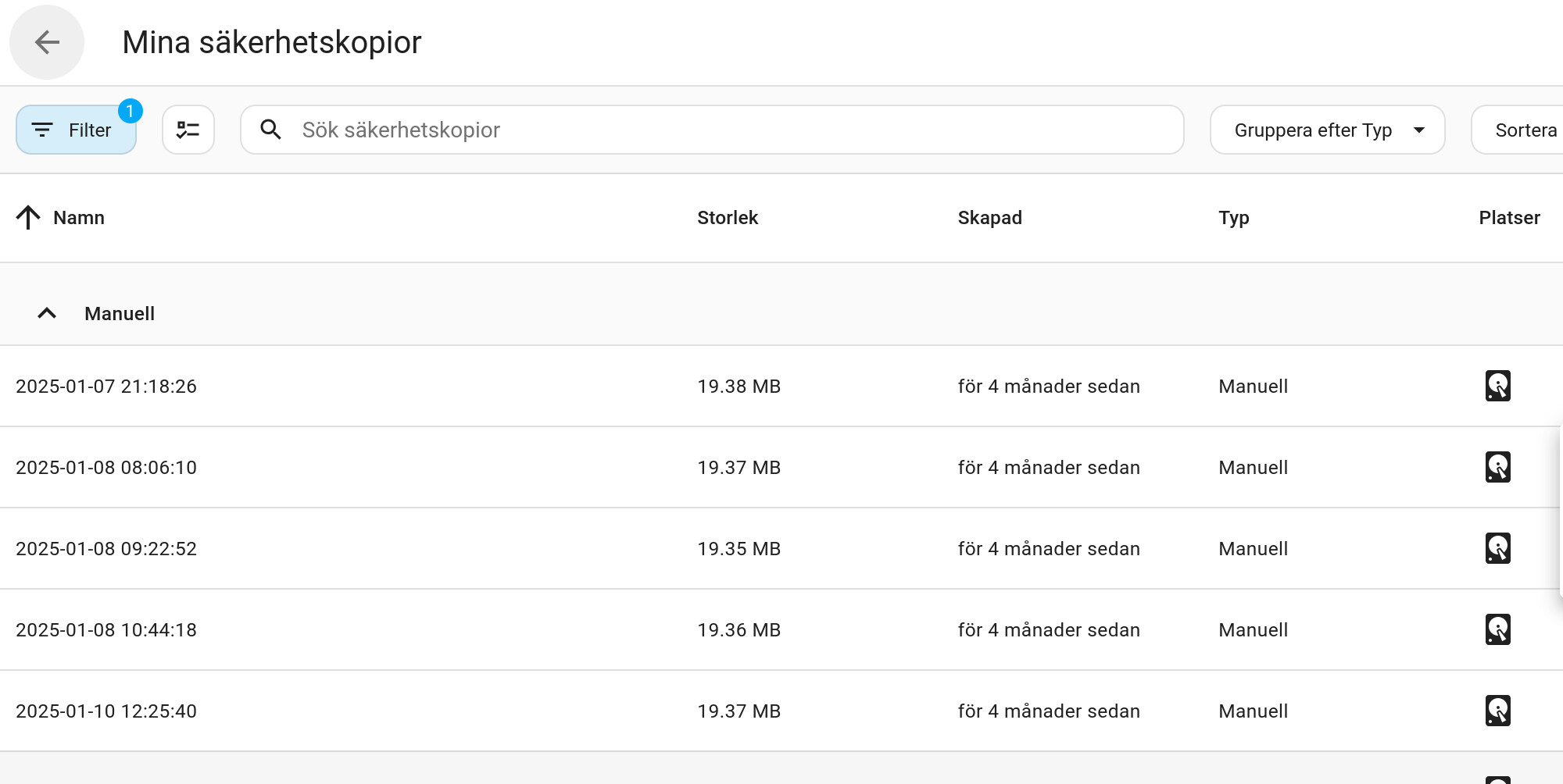

Vid de tre prickarna uppe till höger har du möjlighet att ladda upp en säkerhetskopia. Den borde då dyka upp under "Mina säkerhetskopior".
Klickar du då på den får du möjlighet att välja vad du vill återställa:
Detta är som sagt INTE TESTAT AV MIG och rätt snabbt ihopraffsat men förhoppningsvis kan det leda dig i rätt riktning. Och så länge du är rädd om den backup du har kan knappast något ont hända av att du försöker.
