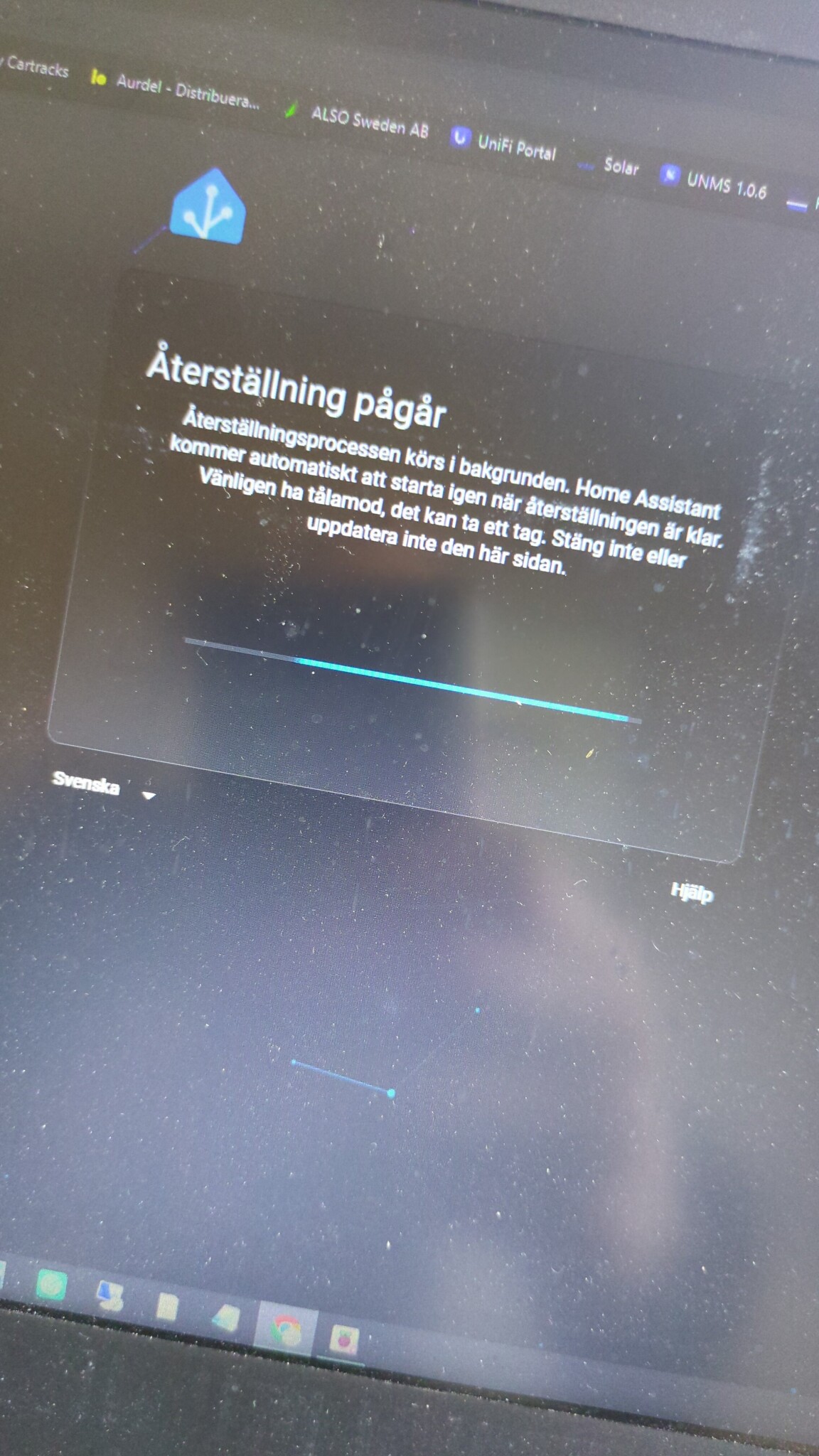

Igår kväll dog min HA. Kommer inte åt den vare sig lokalt, via SSH eller duckdns. Provat med ny nätdel.
Idag på jobbet fick den stå och tugga med en backup från nabu casa, med nytt sd-kort. Stod säkert i 3 timmar, inget hände. Provar nu med en backup från Google Drive. 30min......

Har råkat ut för detta.[SKPG]Zamora skrev:
Du måste vänta länge- kanske till nästa dag.
Om detta misslyckas så verkar du ju ha backupp på google drive. Ladda hem denna om du inte gjort det redan.

Använder min Google backup nu. Kanske var för otålig när jag bara gav den 2-3 timmar tidigare då.S styren skrev:
Ska vänta längre denna gång....
SD kort luktar Raspberry PI?[SKPG]Zamora skrev:
Inget ont om den, bra enhet, men för att slippa problem kör jag en liten Proxmox där jag har allt viktigt i enskilda VMs. Aldrig problem.
Har du en vadsomhelst-dator-som-bara-samlar-damm, släng in Proxmox och kör detta: https://tteck.github.io/Proxmox/ #NeverLookBack

Rätt, en Raspberry. Tänkte faktiskt på det idag, men då jag gärna vill få fart på det asap så fortsätter jag med min Pi.E enoch85 skrev:
Men absolut, ett projekt för framtiden 👍

Vad har du för storlek på din backup? Mina är enbart på knappa 25 MB men då har jag en extern databas som inta backas vi HAs funktioner. Tar man med även sin databas kan backupfilerna bli enorma, flera GB, och då lär det kunna ta tid.[SKPG]Zamora skrev:
