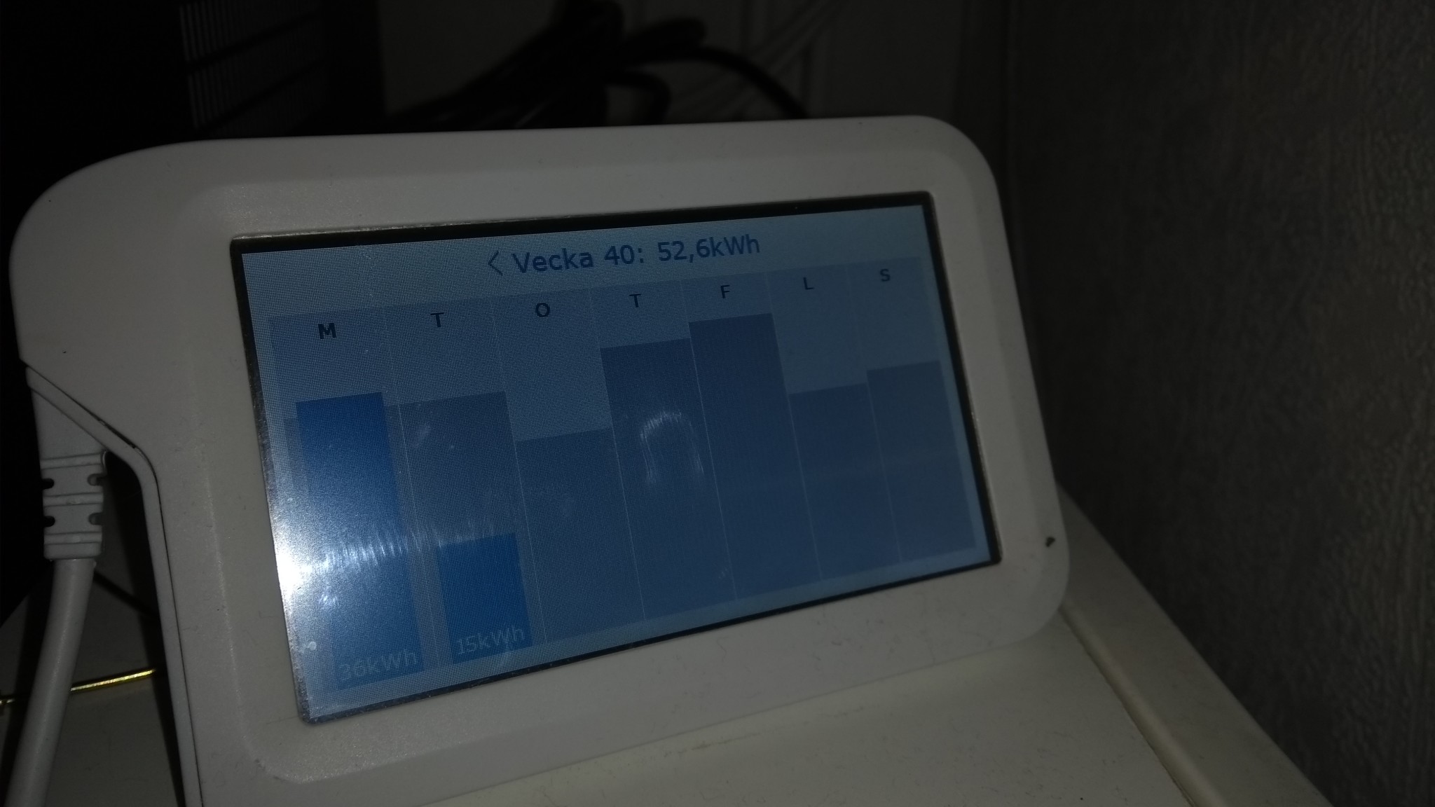

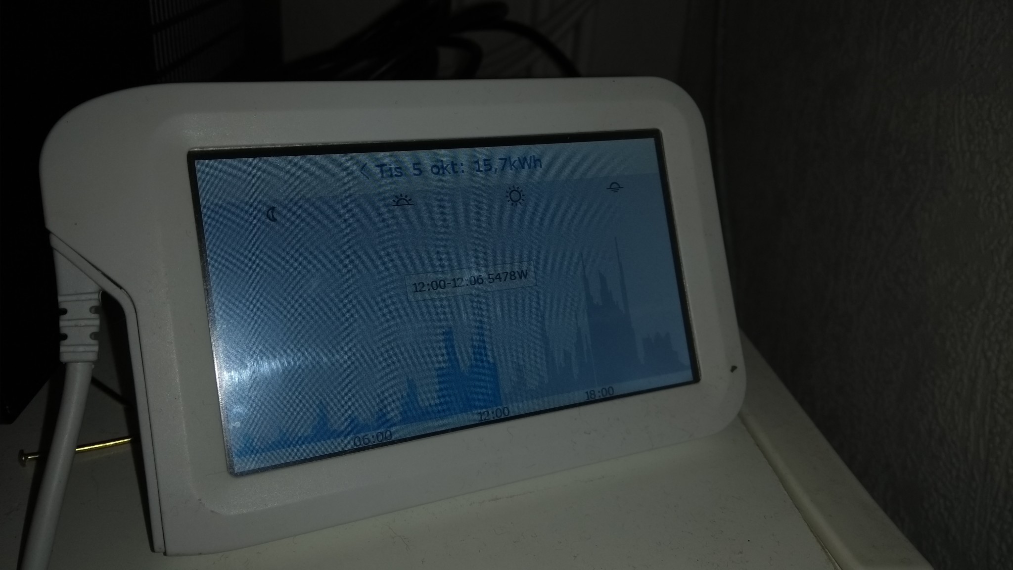

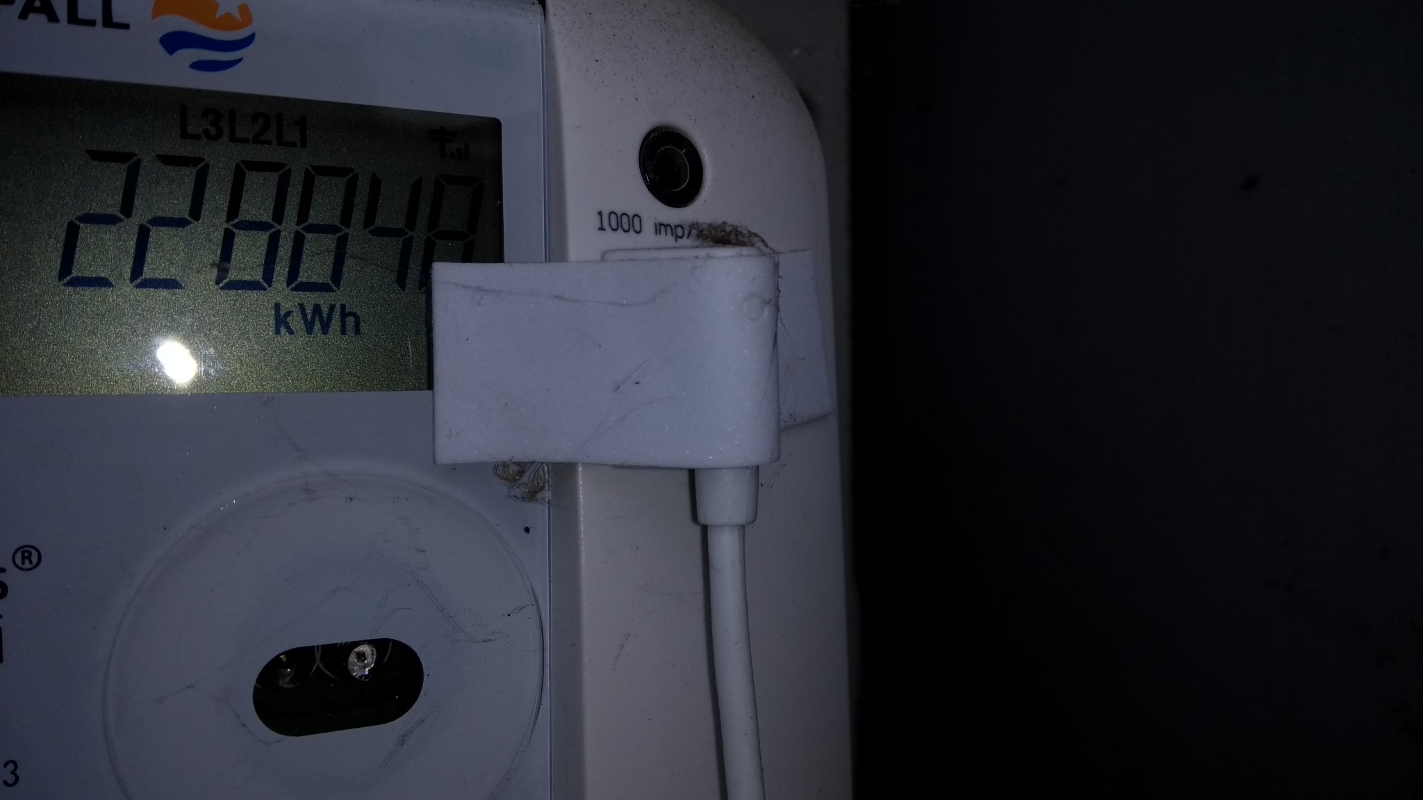

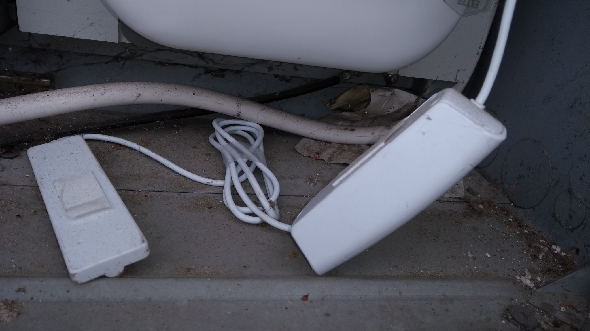

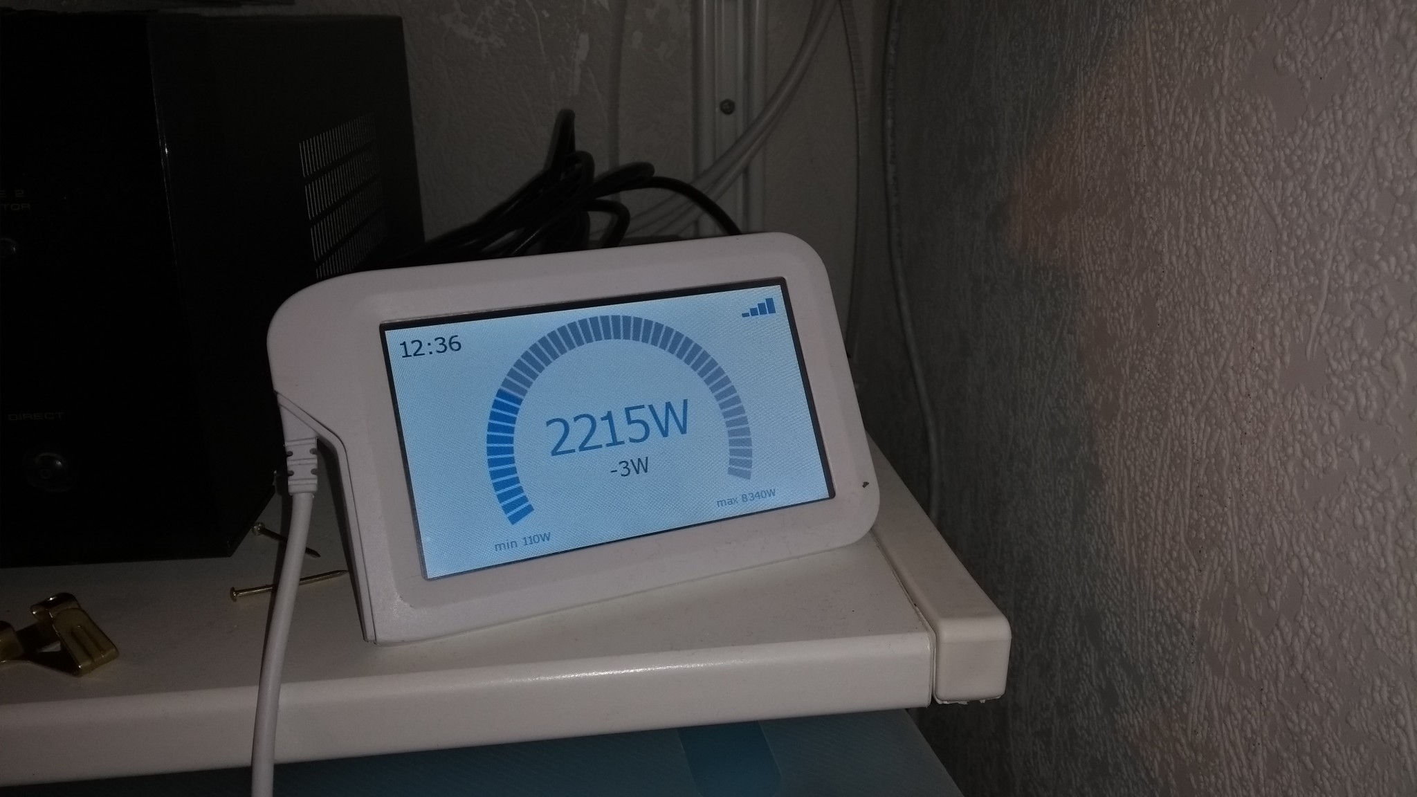

Har du Vattenfalls dumma mätare. Så finns sådan här "tillbehör". Elräknare vid 22084,9 kWh med Sparsnäs-tillbehör monterat på dess sida, använd för energiövervakning.
En energimätartillbehör, Sparsnäs, kopplat till en elektrisk ledning på betonggolv.
Sparsnäs energimätartillbehör på vit hylla som visar aktuell energianvändning på 2215W mot väggbakgrund.
Energianvändningsmätare Sparsnäs som visar veckans elförbrukning i kWh med dagliga staplar.
En energiförbrukningsmonitor Sparsnäs visar förbrukning av kWh och watt-timkurva.
Heter Sparsnäs finns tyvärr inte kvar på Ikea. Men du kan säkert köpa från begagnat marknad (hört att även Vattenfall tvingas så småningom byta mätare till mer smarta, om jag förstått det hela rätt). Eller så finns det någon som kan låna dig en så du hittar felet.
