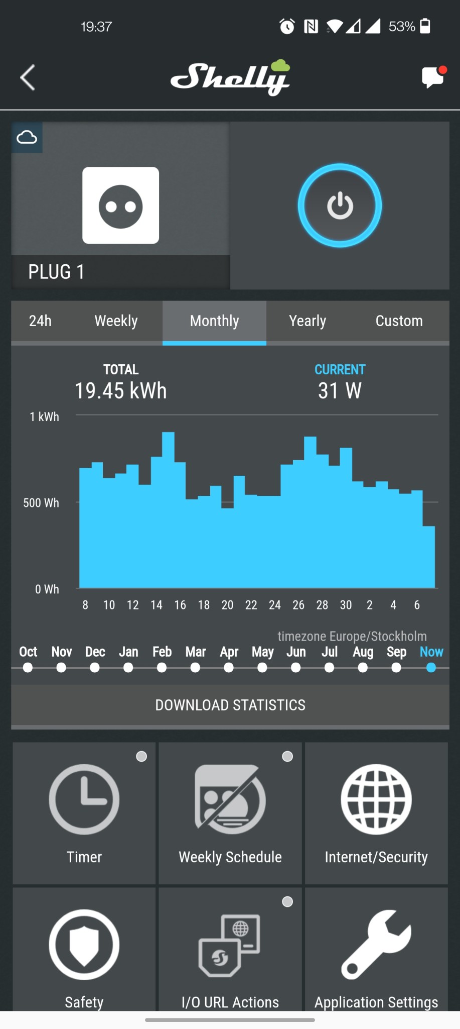

Kombinerad extra hög kyl/frys, Siemens halvpremium. 3 månader gammal. Snittar 19-22kWh/mån. 4C i kylen, 1-2C i "köttfacken", -18C i frys.
Tror att förbrukningen är ganska standard. så 100kWh/mån kan aldrig en ny kyl/frys dra som inte heller fylls flera gånger i veckan med varm mat.
Skärmbild av Shelly-appen med energiförbrukningsstatistik för en kyl/frys.
Skulle tro att TS drar mer för där fattar jag det som att det var en separat kyl och en separat frys och inte en kombinerad, det borde dra mer. Sen beror det på inställd temp, jag har +2C i kylen som jag skrivit tidigare och -22C i frysen
Mängd mat spelar oxå roll, kyla luft tar mer energi än att hålla redan kyld/ fryst mat kall.
