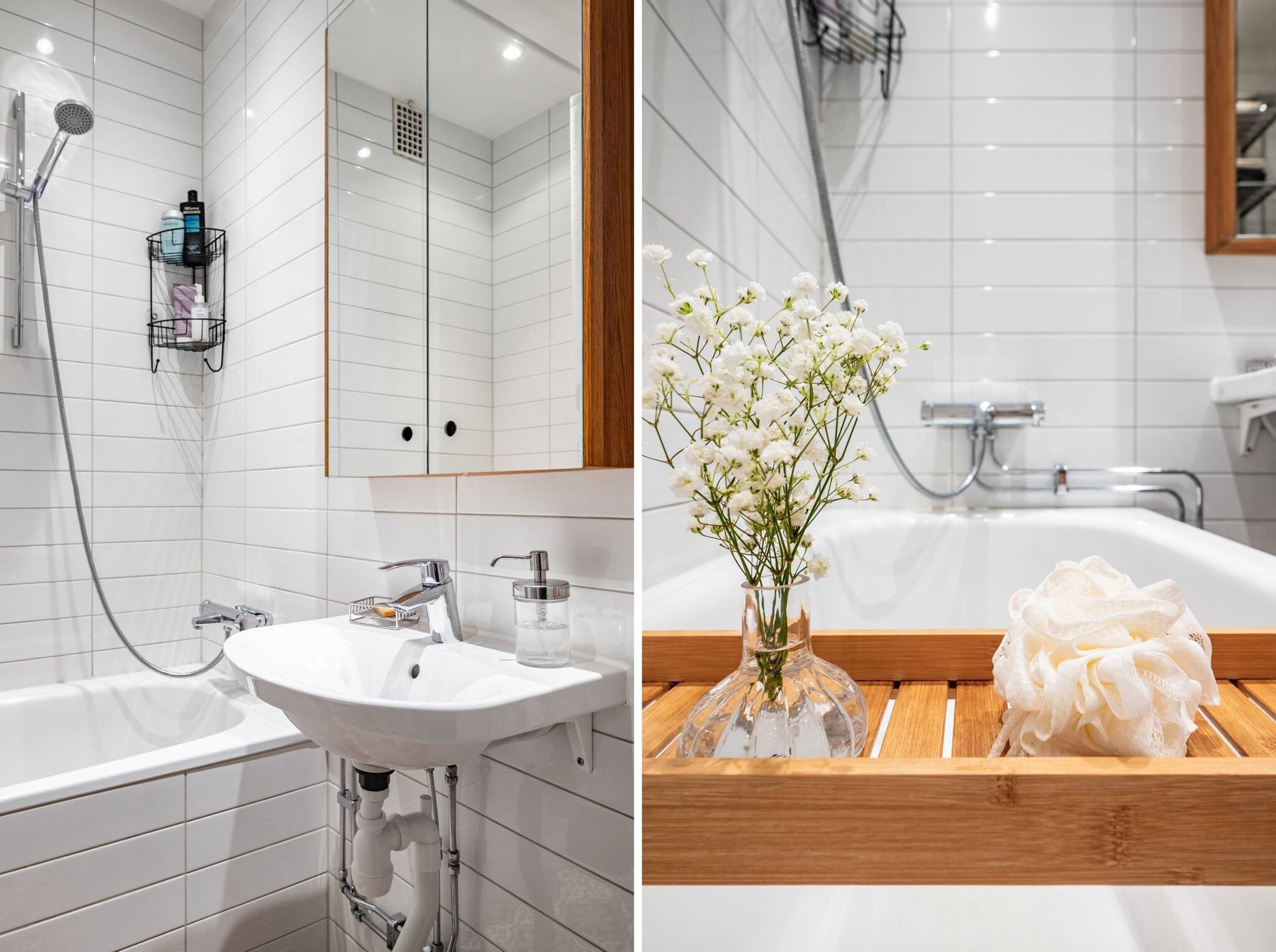

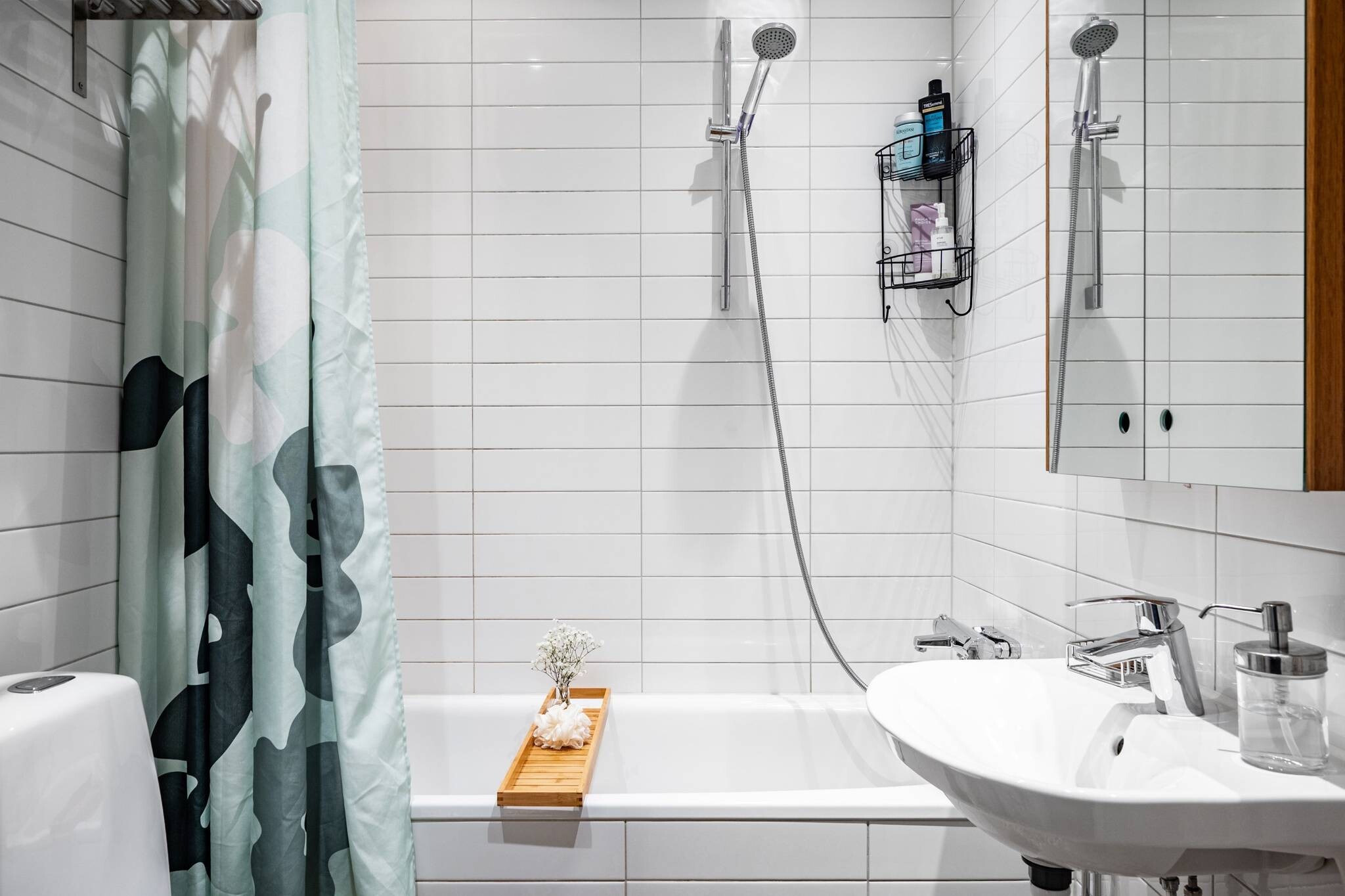

Fundera en gång till om rördragningen. Enda utloppet från väggen är ju där nuvarande blandare sitter. Vill du dra rör därifrån till "fördelaren" under tvättställ och därifrån tillbaka till duschen? Det kommer att bli klumpigt och dyrt. Du kan ju byta blandaren till en ny av samma typ: [länk]
Att dra nya utanpåliggande rör är ett jobb som kan bli snyggt eller jättefult, beroende på hantverkarens begåvning. Avrådes.
Tack för input. Det såldes nyligen en lägenhet i föreningen där de, enligt mitt tycke, hade löst rördragningen på ett väldigt snyggt sätt (se bifogat). Det badrummet är såklart betydligt fräschare än mitt då det är helkaklat, har snyggare plattor och generellt känns mer modernt och påkostat. Samtidigt känns det inte som att jag behöver landa särskilt långt ifrån det resultatet. Regnduschen kommer att placeras på väggen till höger (samma vägg som tvättstället) och alltså inte på långsidan av badrummet.
Samtidigt tänker jag: hur dyrt kan det egentligen bli? Måleriet räknar jag redan bort då jag har fri tillgång till färg och dessutom kommer att göra det själv.

Hur går rören egentligen? Jag ser att det går ner rör från blandaren. Kommer vattnet in där underifrån borde det funka att ta bort blandaren och ersätta med två stycken. Men du kommer att få fula märken på väggen. Det drar också iväg kostnader i ett badrum som redan är gammalt.
Jag tror inte det blir bra med listen. Den riskerar att inte matcha kaklet. Tänker att kakel och list bör köpas tillsammans.
I mitt senaste svar har jag lagt upp bilder på en i föreningen som har fått det snyggt med rören.
Gällande listen: matcha färgmässigt eller "stil"?
