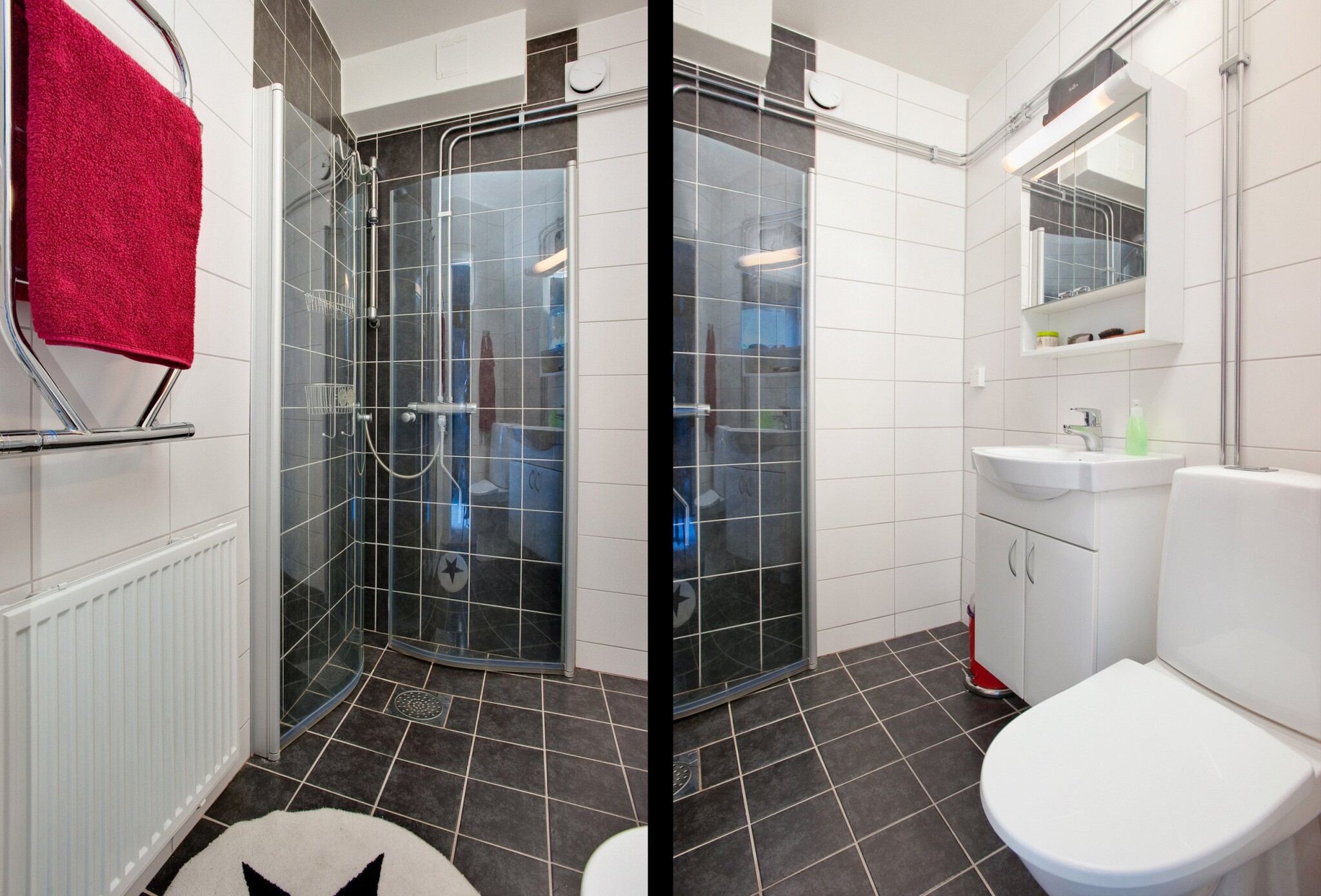

Hade ett mindre badrum i en tidigare lägenhet. Huset är från 50-talet.
Det såg ut så här och har för mig det hade liknande mått iaf. Nu hade jag aldrig någon tvättmaskin under de åren jag bodde där men hade fått plats en iaf om man så önskade.

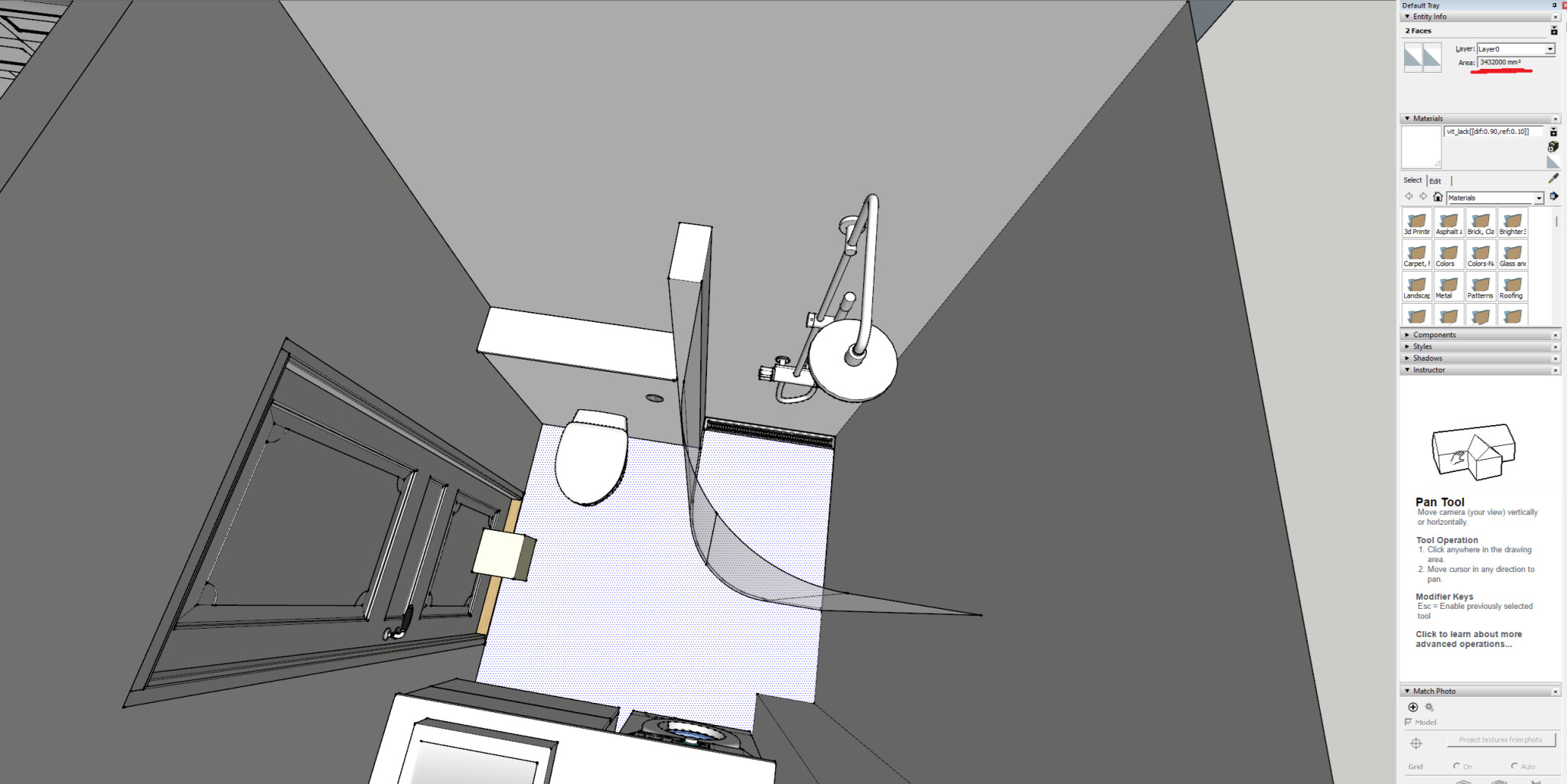

Hur går rören egentligen? Jag ser att det går ner rör från blandaren. Kommer vattnet in där underifrån borde det funka att ta bort blandaren och ersätta med två stycken. Men du kommer att få fula märken på väggen. Det drar också iväg kostnader i ett badrum som redan är gammalt.Plommonkompott skrev:
Snyggt! Ser väldigt simpelt och bra ut. Förgrenaren tänker jag hamnar under tvättstället, så problemet med rören ser jag inte riktigt. Det till tvättstället kommer inte synas mer än det gör nu och det till regnduschen kommer gå längs med badkarskanten till höger (och i så fall via två hål igenom bakstycket för den eventuella justerbara duschväggen jag sätter upp).
Vad tror du om en kakelbård/kantlist/bröstlist i övergången mellan kakel och vägg? Antingen något subtilt eller något likt denna: [länk]
Jag är fullt medveten om att det inte är helt tidsenligt, men det är likafullt snyggt!
Jag tror inte det blir bra med listen. Den riskerar att inte matcha kaklet. Tänker att kakel och list bör köpas tillsammans.
