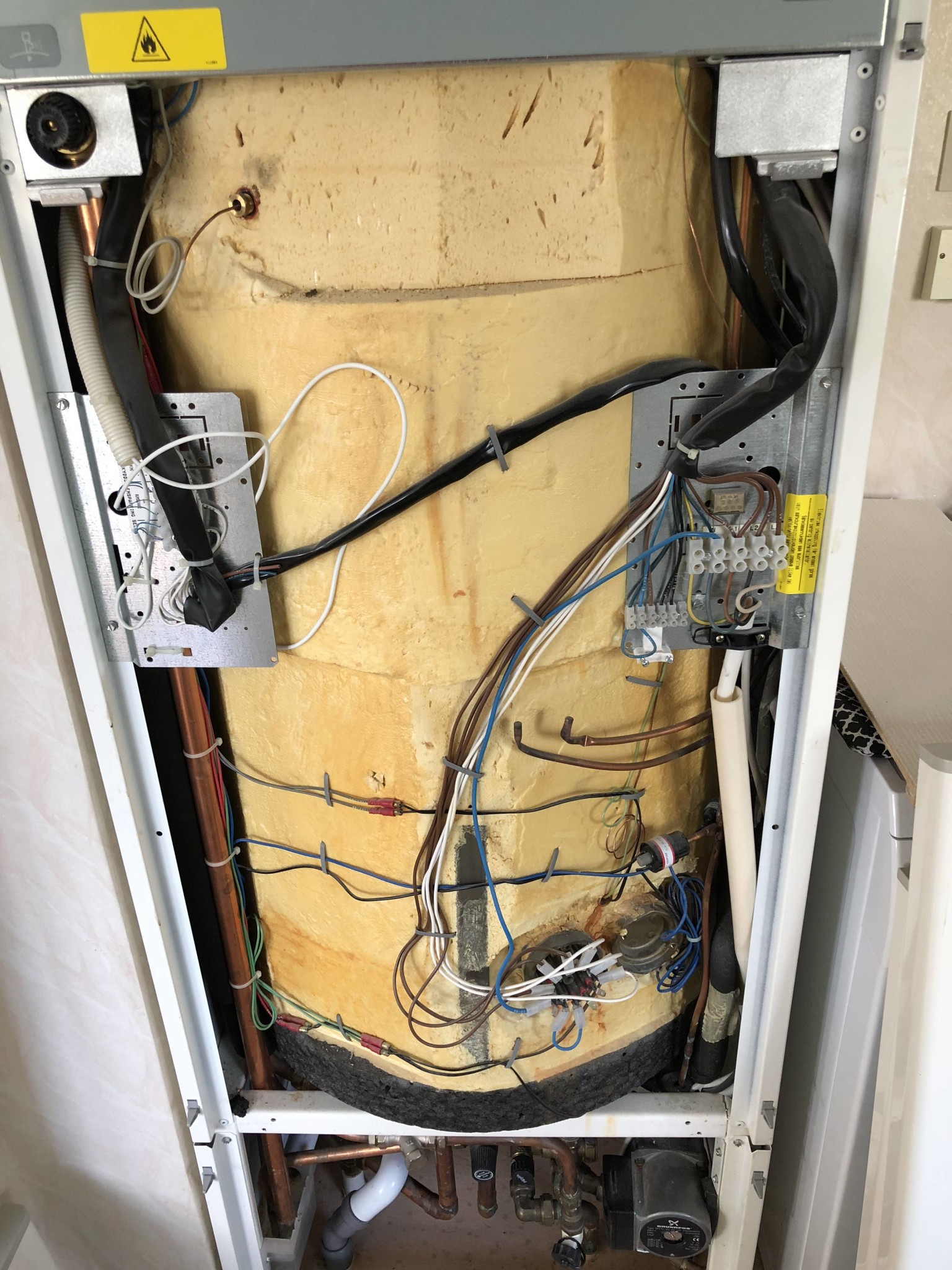

Okej tack de va bra o vetaR134a skrev:
Som det är nu ser det ut såhär, vore ju fint att löda dit ventiler där på stumparna som sticker ut.
Elektroniktokig
· hudiksvall
· 176 inlägg
Det där är högtryckssidan, hetgas och vätskeledningen. Sätt anslutningarna i kompressorlåddan.
I kompressorlådan har du ett rör på vänstersida som går till kompressorn, det är suggassidan, dit ska du ha en koppling/schraderventil, och en på trycksidan
