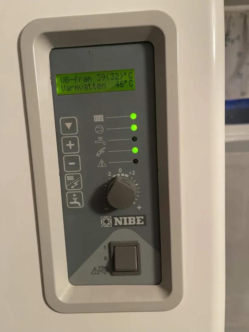

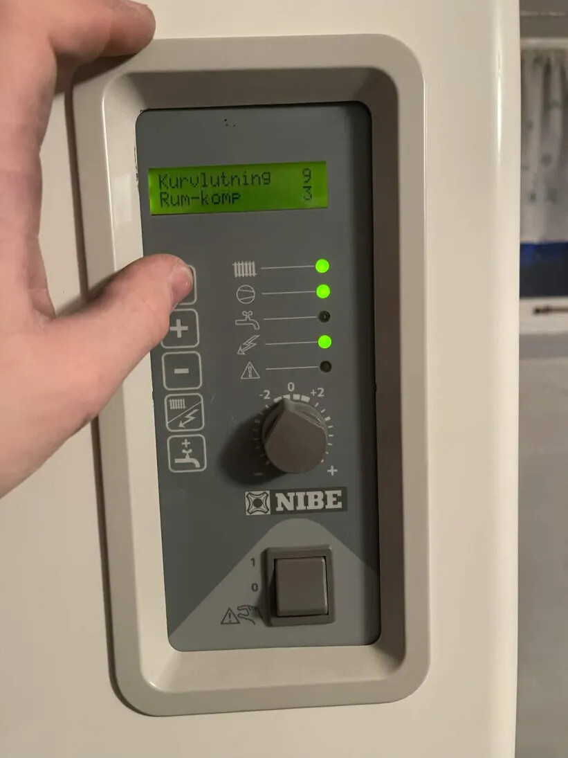

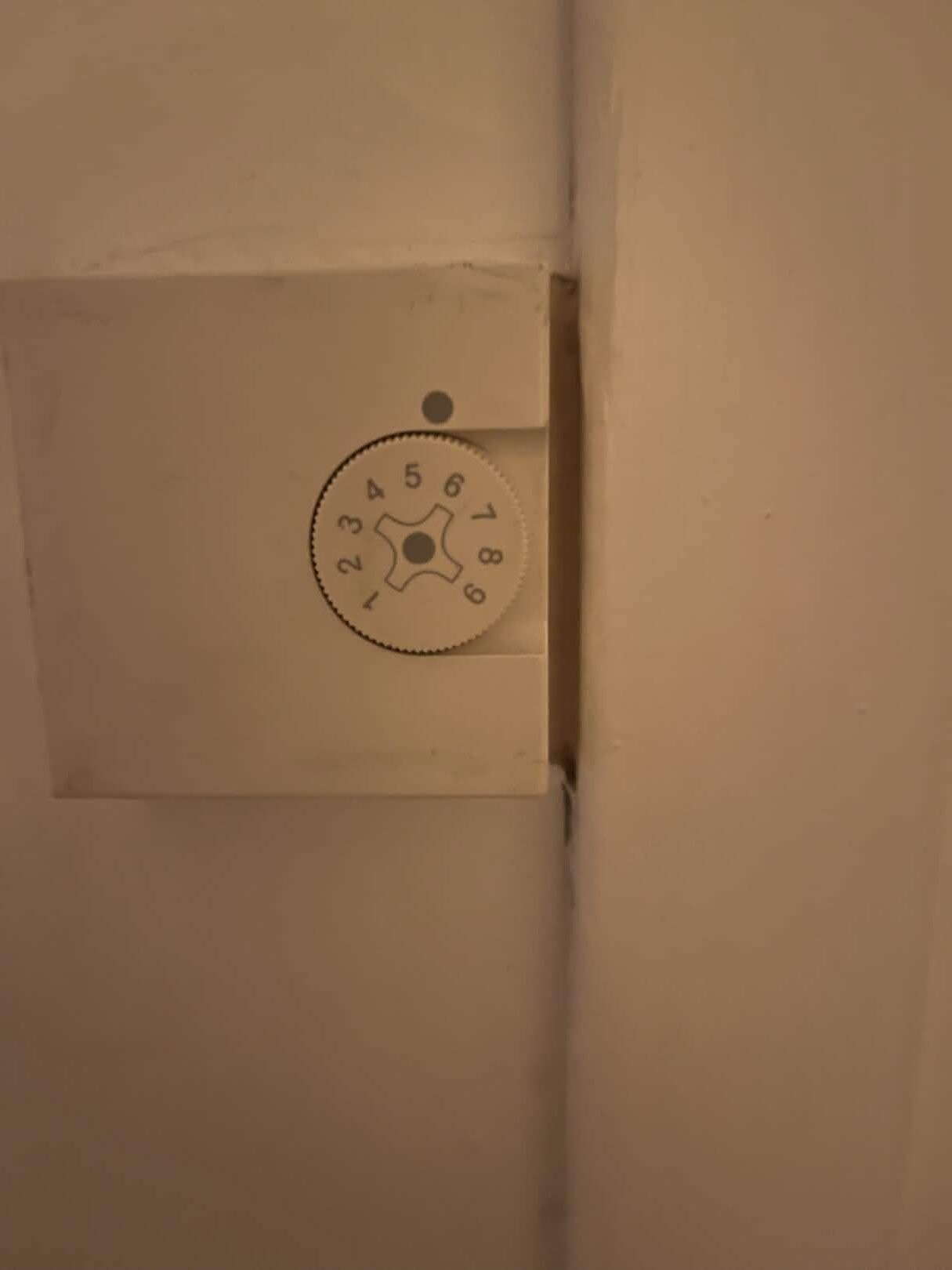

Lång story kort, jag har nyss köpt mitt första hus och känner ingen som har erfarenhet av bergvärmepumpar. Så därför vänder jag mig till experterna(ni🙂)
  • Jag vill ha ca 19grader inomhus. Vad är rekommenderad temperatur för varmvatten?
  • Vad behöver jag ändra för att upnå det?

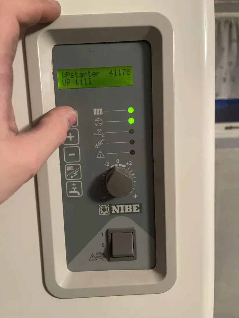

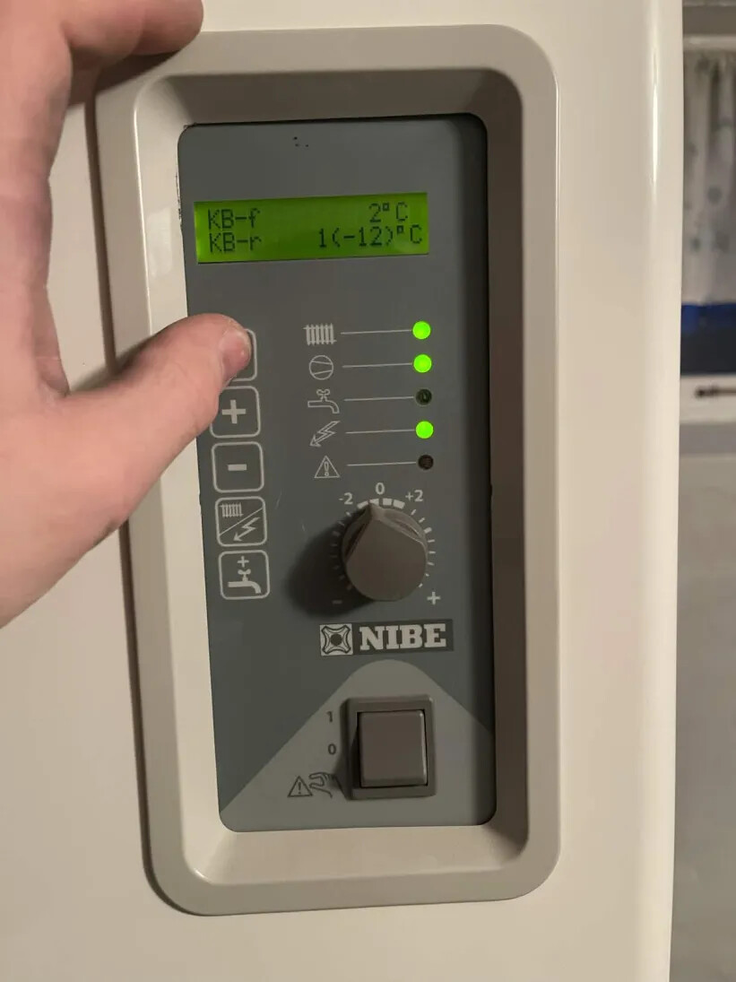

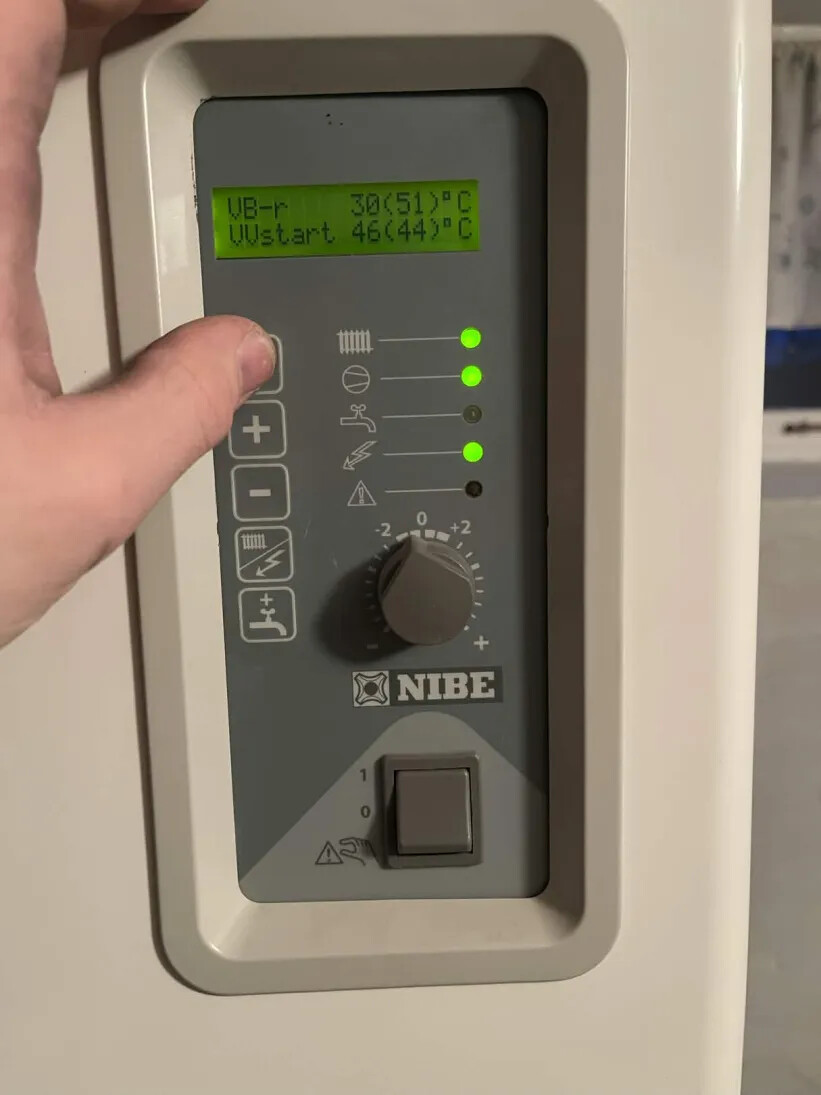

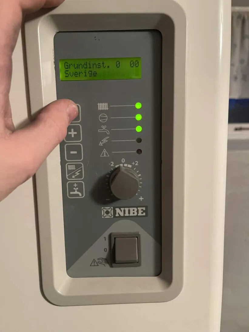

  • Det finns en "temperatur vred"(första bilden). men säljaren sa att pumpen kan överhettas om den inte står på fullt, stämmer det? Tycker det skulle vara konstigt? Står på 5.5 av 9 just nu, har själv inte ändrat något men kanske mäklaren.

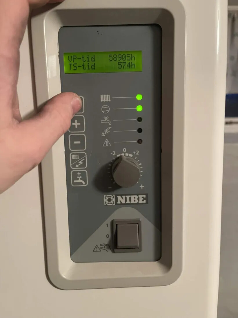

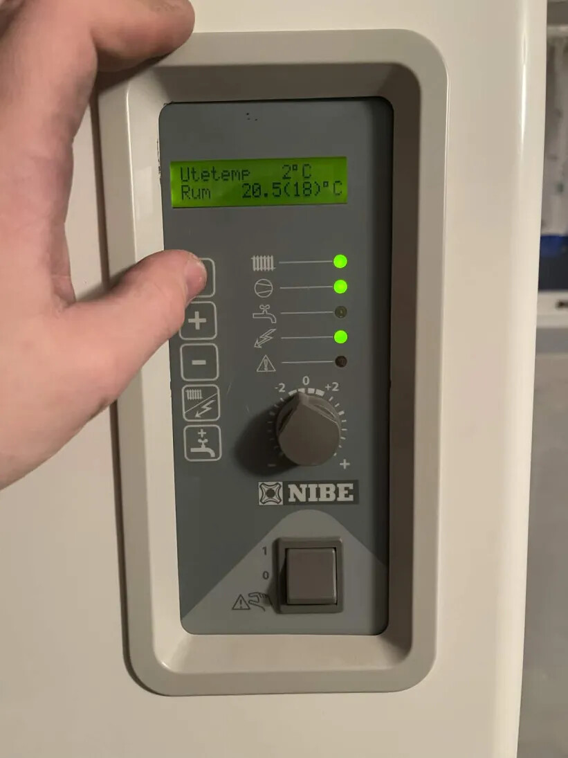

  • Vad betyder de olika symbolerna och vad gör vredet på själva pumpen? blixt symbolen blinkar just nu hela tiden.
Bifogar några bilder nedan av nuvarande inställningar. Kanske ska nämnas att jag har ingen manual då "förr förra ägaren" slarvat bort den enligt säljare... Tacksam för alla tips och ideer😊

Översta gröna visar att cirkulationspump går. Andra visar när kompressorn går. När dom två tillsammans lyser gör den värme. Tredje visar grönt när den gör varmvatten tillsammans med dom två översta. Fjärde som blinkar visar att elpatron kan gå in om värmepump anser att det är nödvändigt,när den lyser med fast sken så är den inkopplad. Den femte är en larmlampa som lyser rött vid larm
