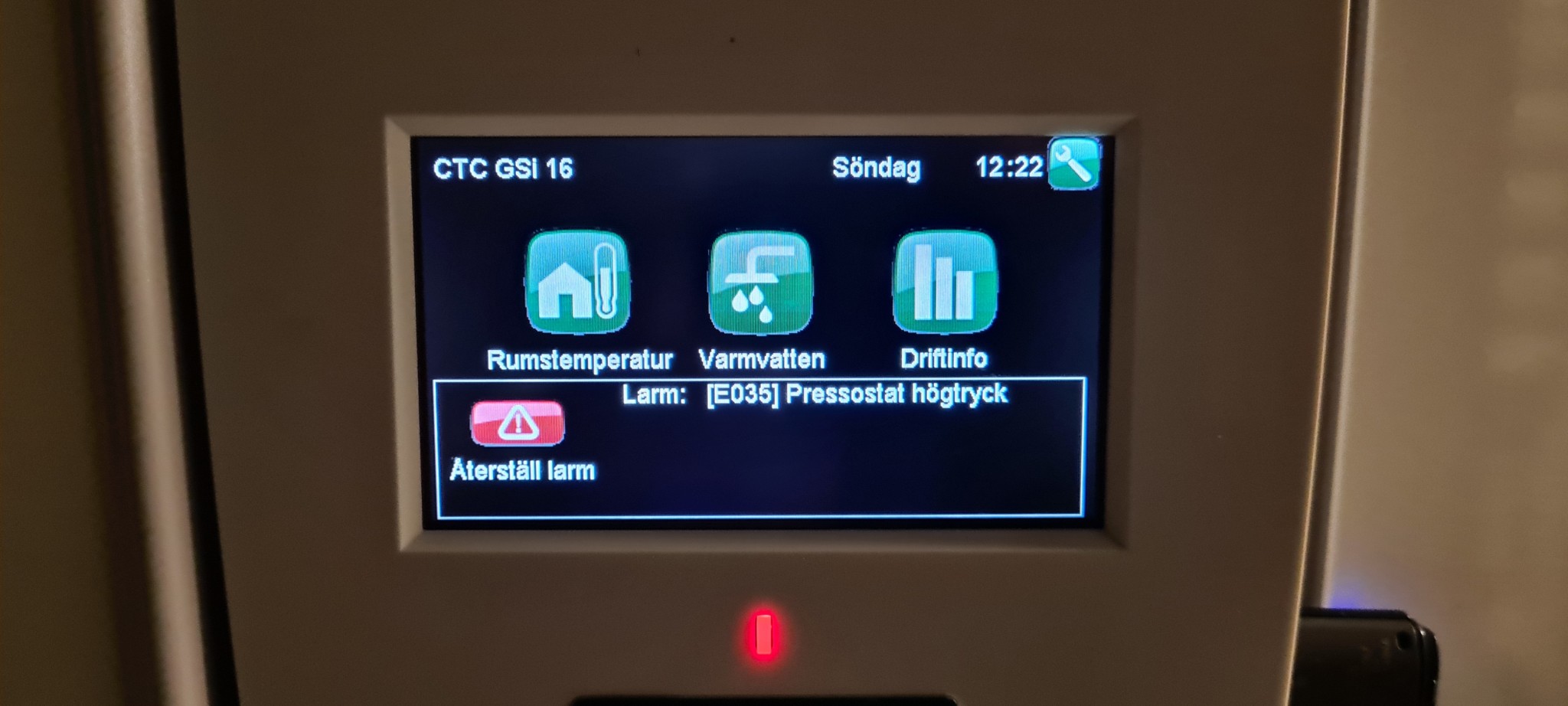

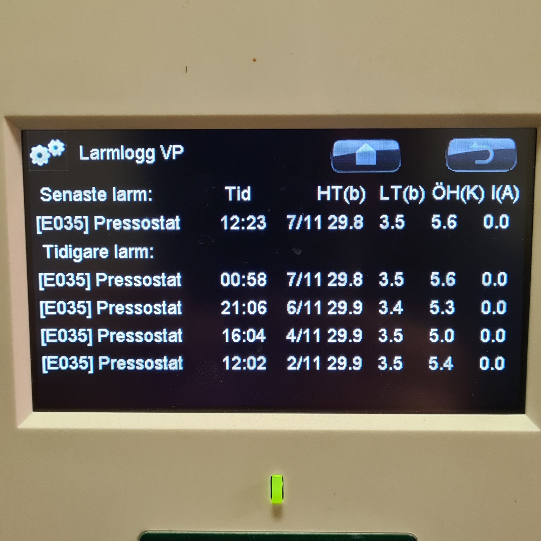

Vi har ju konstaterat i tråden att jag förmodligen har något problem med flödet i mitt system. De senaste dagarna har jag dessutom fått fler Alarm gällande Högtryck Pressostat, vilket bekräftar att någonting inte är korrekt.
Jag har som sagt långa slingor, men jag har flera av slingorna öppna hela tiden och de externa expansionspumparna går på max samt är monterade åt rätt håll
Smutsfiltret rensades för 2-3 veckor sedan.
Men finns det några smarta / enkla sätt att kolla så inte kondensorn är igensatt, att den inbyggda cirk.pumpen faktiskt går som den ska... eller något annat jag kan felsöka på egen hand.
Eller är det dags att ta in en kyltekniker eller VVS'are som felsöker varför flödet är så dåligt...
Bifogar bild på larm, larmlista samt excel-loggen när larmet löste ut, kl 00:58 och 12:23
Loggen ligger längst ner i inlägget

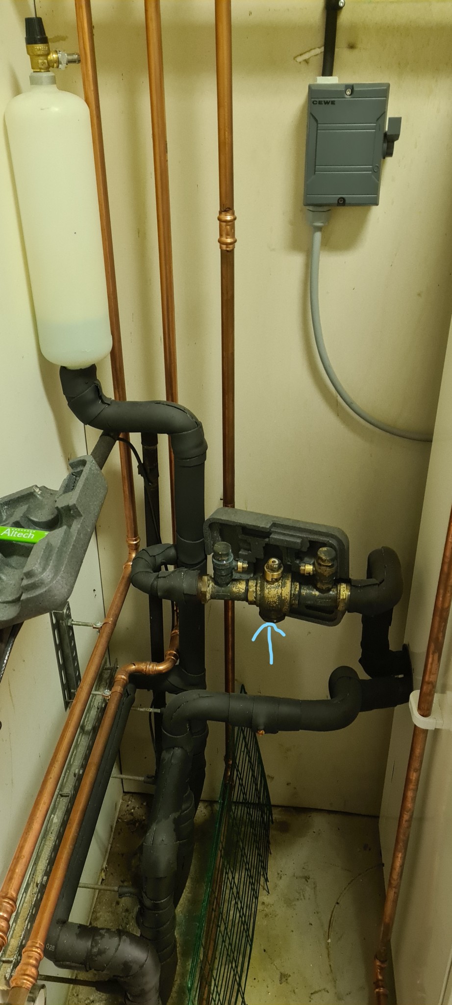

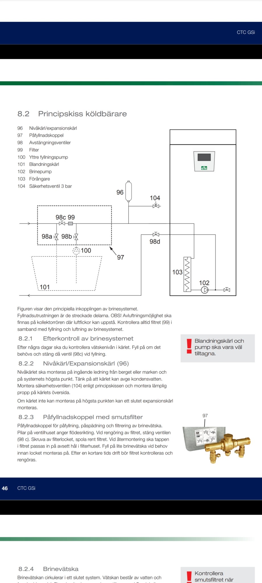

En tillägg. Sitter och läser manualen för pumpen och inser att jag kanske rensat "fel" smutsfilter.
Enligt manualen finns det ett smutsfilter i anslutning till förångaren. Jag har inte öppnat VP så att jag kommer åt förångaren eller komponenterna innuti. Jag rensade filtret på toppen på returen in, (se blå pil på bilden)
Finns det ett till smutsfilter och måste jag skruva ner hela fronten för att komma åt detta (nr 97 i manualen).

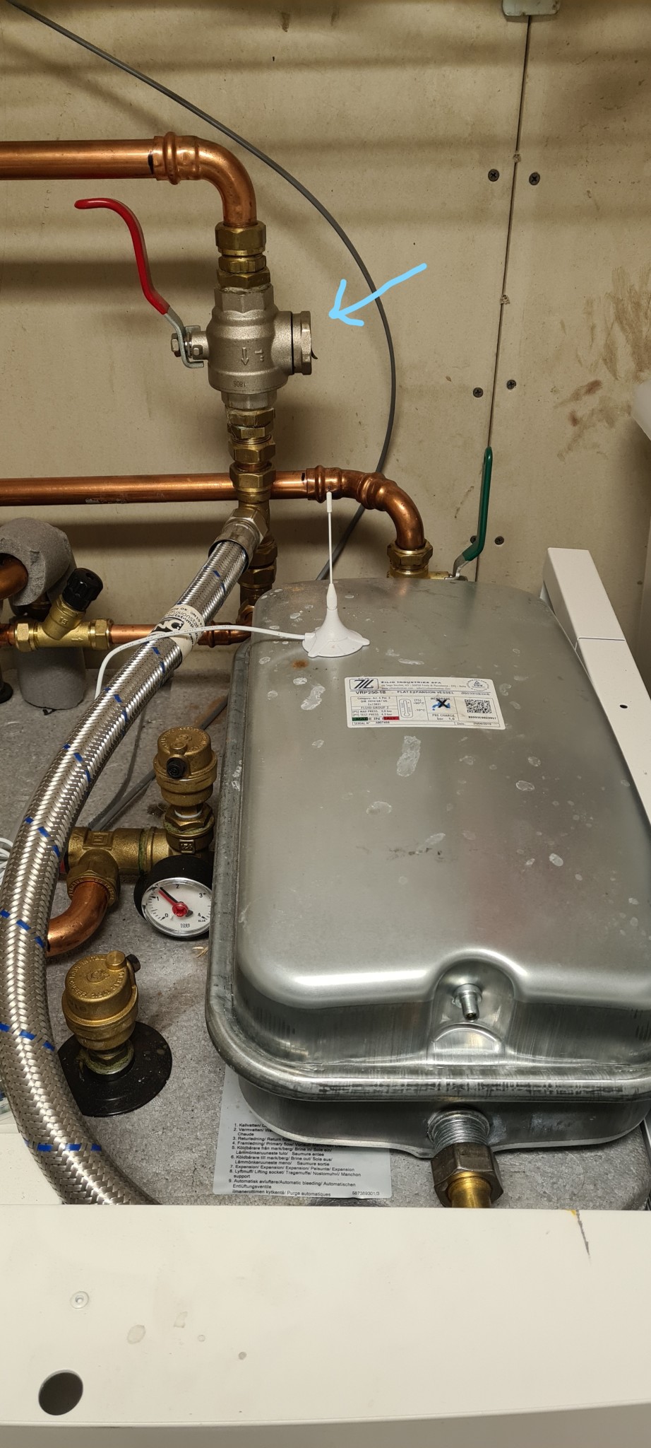

Jag tror jag lokaliserade filter nr 97 enligt manualen på köldbärarsidan.
Har inte hunnit kolla filtret ännu, men jag antar att man bara slår av VP, stänger den stora ventilen i mitten här också... och sen skruvar ut och rengör filtret?!
Kan det vara det här filtret som faktiskt spökar för mig, eller vad refererar högtryck pressostat larmet till för flöde ? Flödet på VP framledning/retur eller flödet i köldbärare som är dåligt ?
