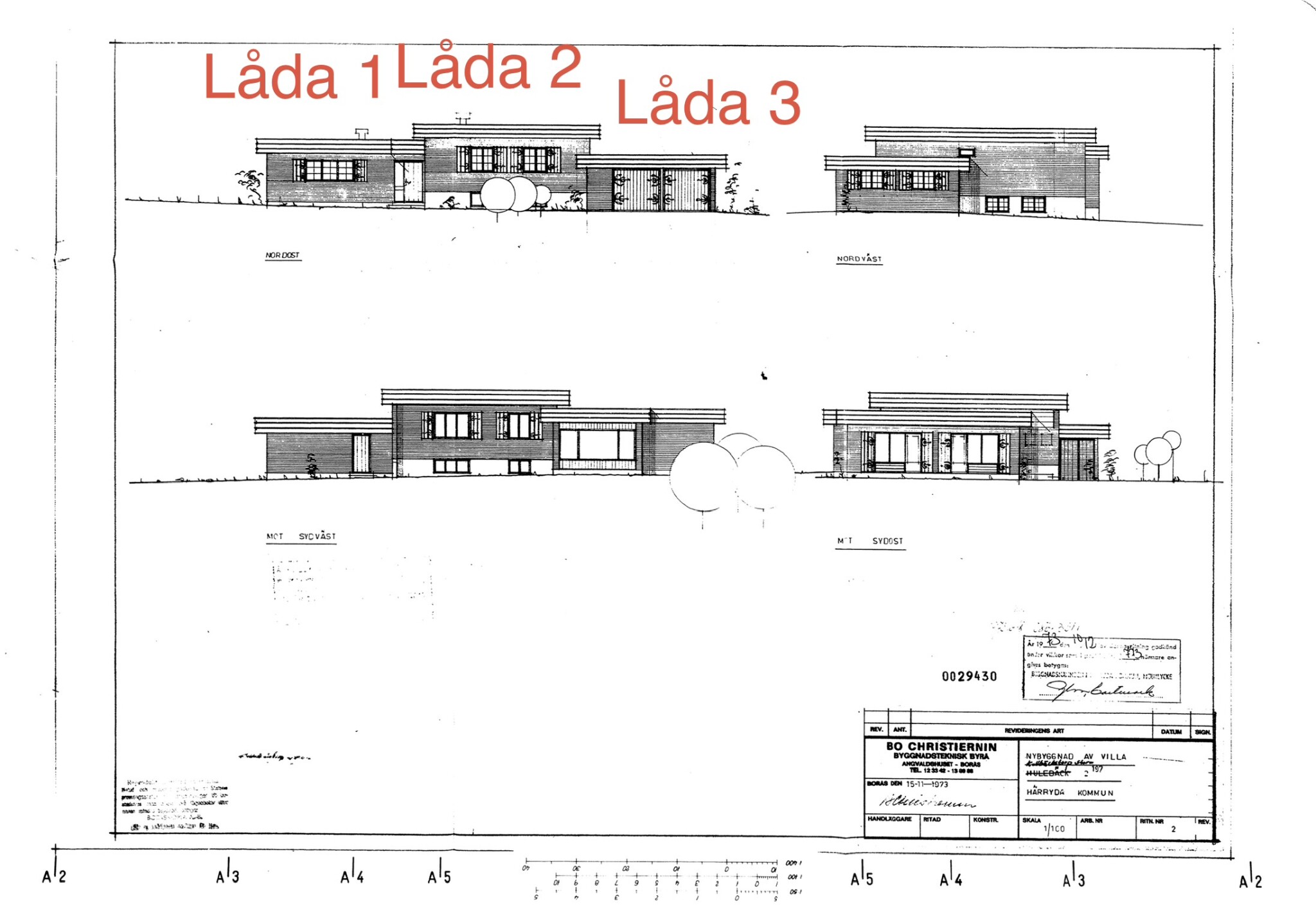

Vi står inför en ombyggnation och skulle verkligen uppskatta lite input från er som har erfarenhet.
Vårt hus är uppbyggt som tre separata “lådor”, och planen är att bygga om vårt garage (låda nr 3) till ett fullt godkänt sovrum – enligt alla regler.
Utmaningen vi står inför är övergången mellan låda nr 2 och låda nr 3 (garaget). Där behöver vi göra en håltagning, men det är en nivåskillnad ner till garaget.
Det vi försöker lösa på ett smart sätt är:
1. Hur vi undviker att man slår i huvudet när man går ner
2. Hur vi slipper en “konstig” lösning där man behöver jacka ner eller få en obekväm trapp
Är det någon som gjort något liknande eller har erfarenhet av nivåskillnader mellan husdelar? Hur hade ni löst det rent praktiskt och estetiskt?
Alla tankar, exempel eller bilder uppskattas enormt!
Tack på förhand!

3 alternativ
1 gör trappan ner till garaget i huset.
2 höj yttertaket lokalt vid trappen upp i garaget
3 bygga en liten utbyggnad bakom garaget där trappen placeras
Räknenisse och 2 till
Tack för svar. Vi är inne på ditt förslag

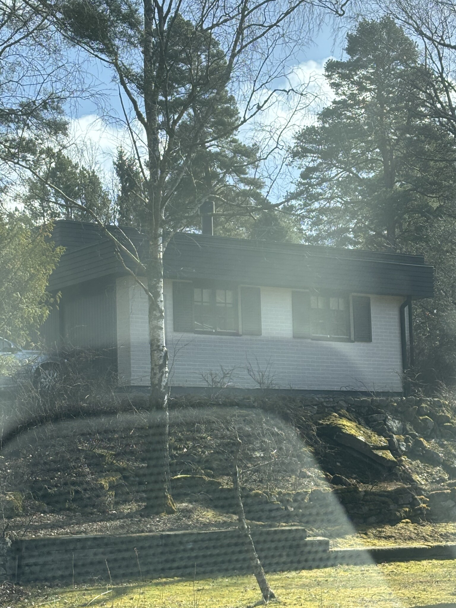

Tack för svar! Vi är inne på förslag 1. Men då kommer följdfrågan, klarar vi ”jacka ur” och bara bygga en trapp mellan utan att man slår i huvudet då det är viss nivåskillnad ner till garaget? På bilden ser vi det tänkta nya sovrummet. Eller behöver vi ha en liten trapp inne i nya sovrummet (nuvarande garage)?
En vit tegelbyggnad med mörkt tak och omgivande träd, potentiellt det nya sovrummet från garage.
Du måste göra en del av trappen inne i det befintliga huset om inte takhöjden räcker till i garaget
