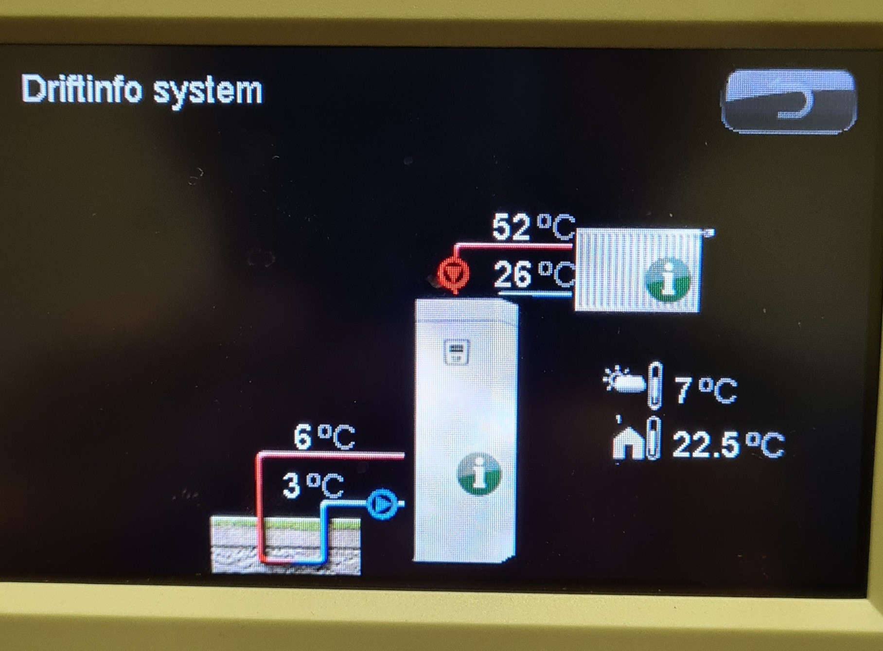

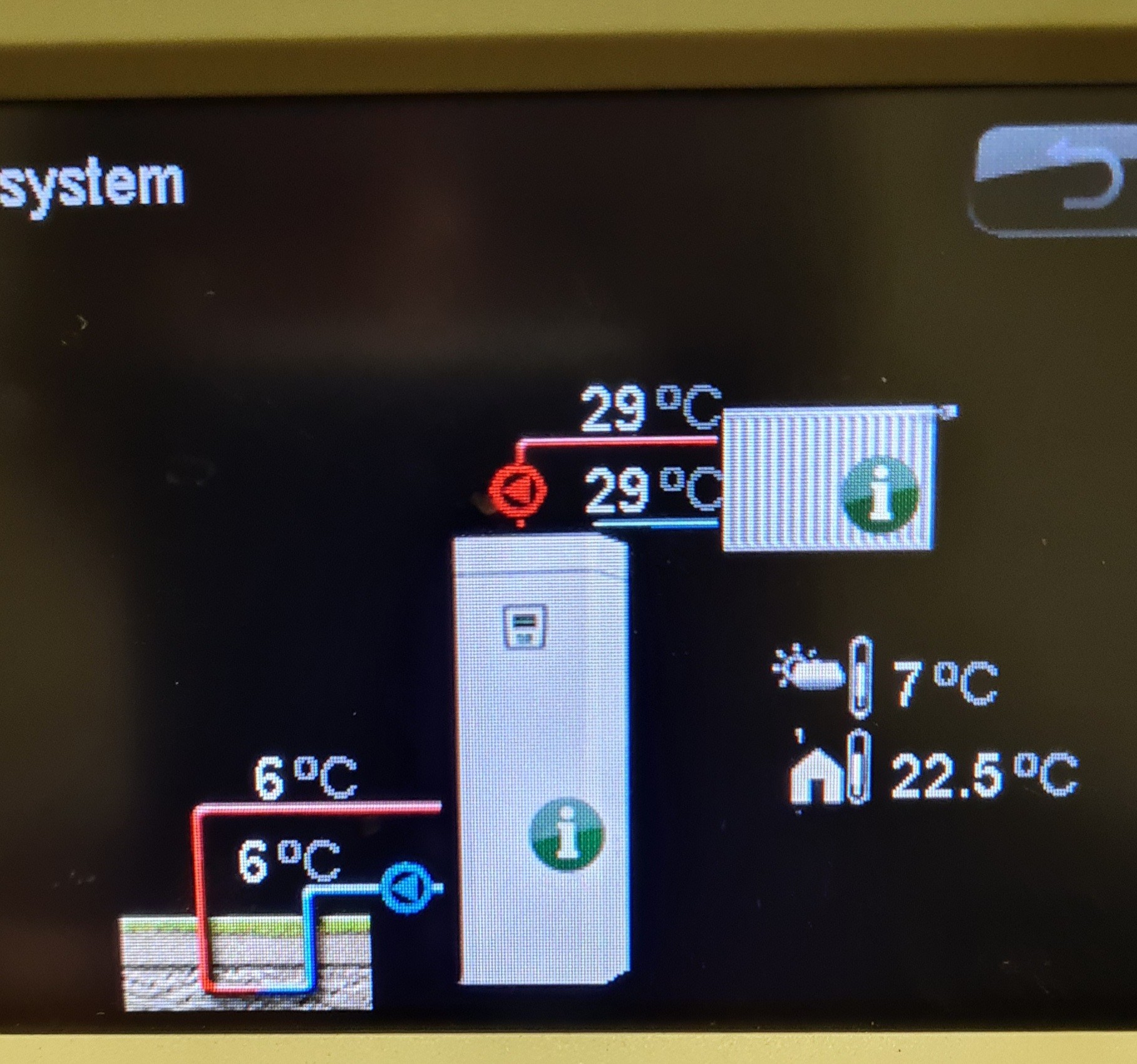

Ok, jag försökte hålla koll på beräkningen. Såg dock ut som den gick från -64 och sen till 0. Men det där med hysteresen låter intressant....med bara några minuters intervall drar framledningen upp till 52grader medans returen ligger kvar på 26 grader. 2 minuter senare slår den ifrån och både framledning och retur droppar ner till 29 grader.
Den är i VS läge hela tiden.
Det intressanta är att innetempen ligger på 22.5 grader fast börvärdet är på 21.5, men ändå vill de trycka ut 52 grader framledning.
Kan det vara att den inte får feedback på returtempen och därför bara ökar och ökar framledningstempen tills den slår i taket och slår ifrån? Dvs att jag har för dåligt flöde i systemet?

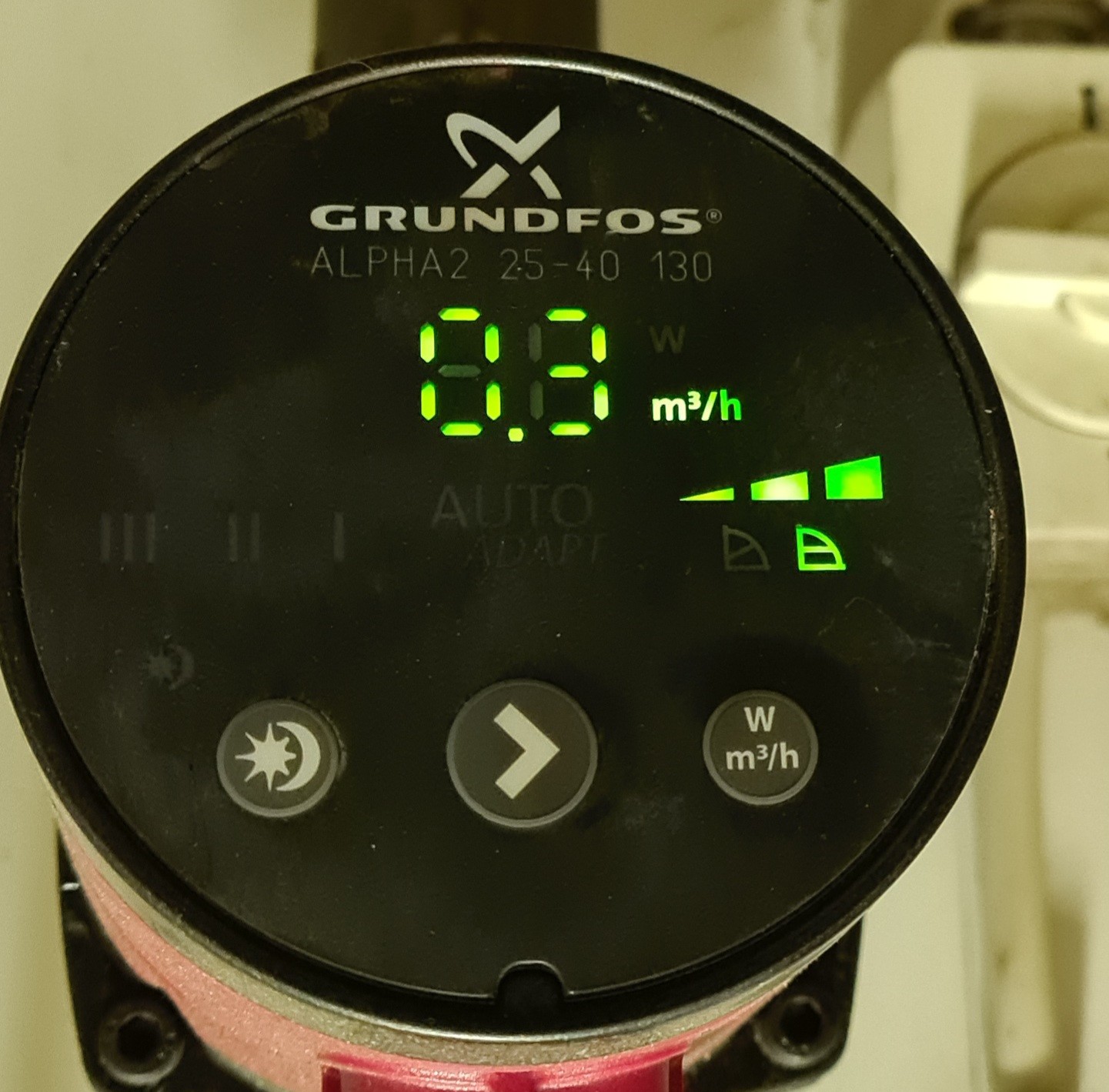

Idag har jag satt pumpen på konstanttryck CP läge 3 och pumpen ligger på typ 10-13watt.
Borde pumpen gå med fast varvtal 3 istället kanske.. Värmesystemets display visar temperaturer för framledning, retur och inomhusmiljö.
Borde pumpen gå med fast varvtal 3 istället kanske..[bild] [bild] [bild] [bild]

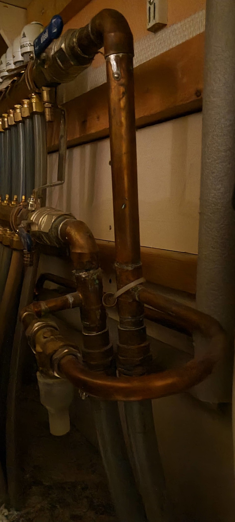

Pumpen känns inte alls varm och jag har inte medvetet forcerat alla termostater men just nu är 4 termostater öppna. Jag har iofs en del slingor som är ganska långa, flera stycken som är uppåt 100m långa.
Ska tillägga att jag har ju också bypass på slingorna ifall termostaterna mot förmodan skulle vara stängda.
  • Värmerörsledningar och kopplingar med bypass i ett värmesystem.
Första bilden visar ett klart flödesproblem, med den diffen så är det inte konstigt att den bråkar, gasa på pumpen, tjust nu tryckstyrd, tryck på pilen några ggr tills 3 streck visas på den. samtidigt känner du på rören från växlaren, det ska vara en viss skillnad där med inte en så stor diff som visas.

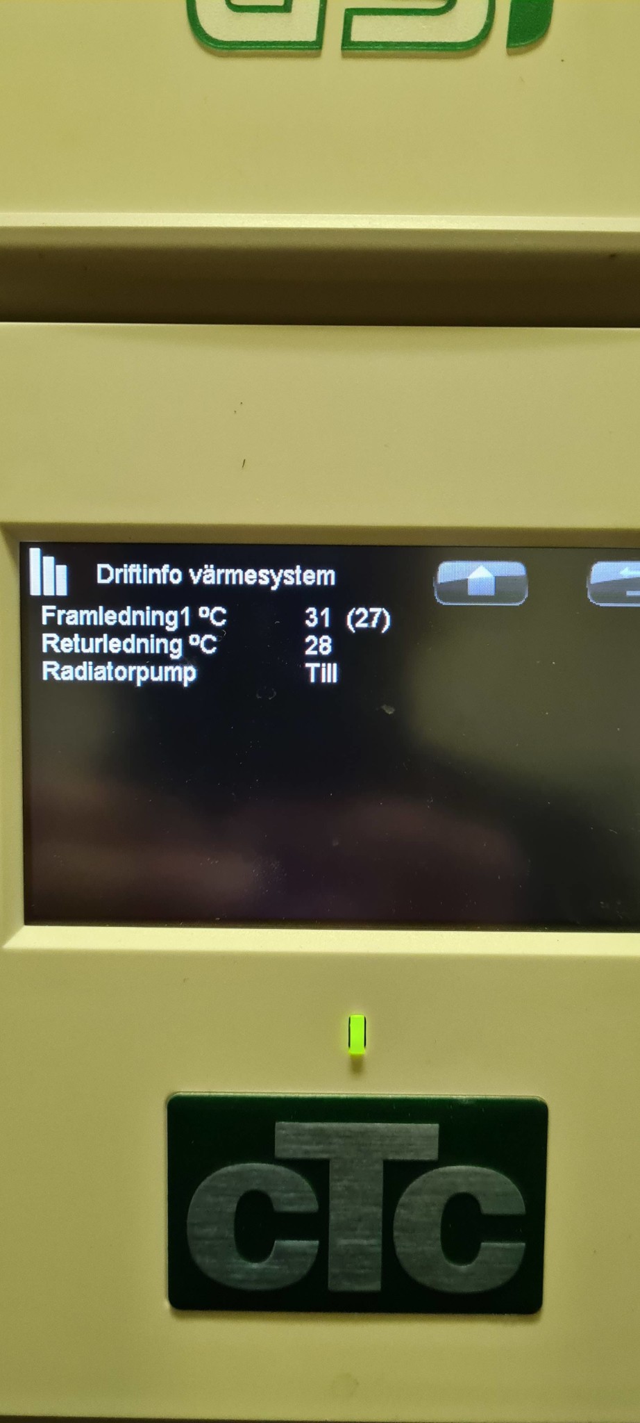

På Översiktsbilden och på "Driftinfo Värmesystem" är det fördröjning på visning av returtemp åtminstone vid växling från VV till VS, värdet är fryst nån minut eller två.
På "Driftinfo Kompressor" visas det alltid realtid.

Det finns 2st anledningar varför den löser på hysteresen occh när den kör värme nästa gång skulle det vara nice att se vad som händer om man tittar på menyn 5,4,4 värmesystem.
Om du tittar på framledningen så har du 2st värden och det är BÖR-värde och ett ÄR-värde.När du har ett värmeunderskott integralvärde -60 och när ÄR-värdet kommer över BÖR-värdet så får du ett värmeöverkott exempelBÖR=40grader och ÄR=44 så kommer nedräkningen vara 4 integralminuter/minut.Nu kommer ett exempel som inte behöver fel i ditt fall.När du får ett värmebehov så startar kompressorn och har du ett normalt flöde så ska framledningstemperaturen öka sakta och returen följa med men om exempel cirkulationspumpen står still så kommer framledningen rusa över hysteres värdet 8 grader så löser den och kompressorn stannar och du får ett värmeöverskott istället.Vet inte hur många cirkulationspumpar jag bytt när kunden säger att jag har känt med handen och cirkulationspumpen fungerar men i verkligheten så står den still och när hysteresten löser hinner du inte få något larm.OBS: detta är ett exempel men vi kan väl börja där för att se menyn 5,4,4 vad som händer när den kör en värmecykel.
