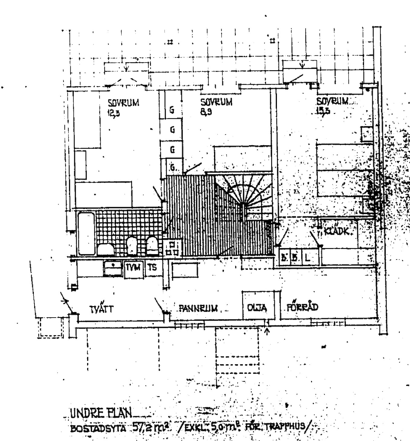

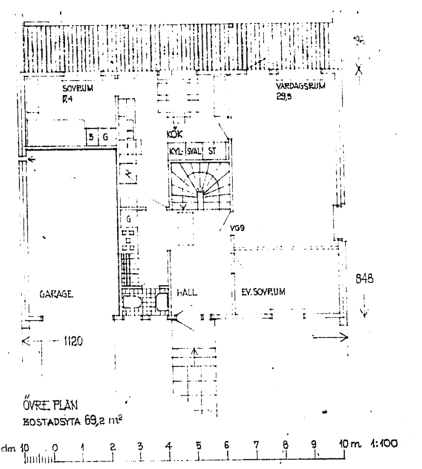

Vi funderar på att öppna upp några mindre rum både på över- och undervåning men är osäkra på vilka väggar som är bärande. enligt teknisk spec från bygget (1965) ska inga väggar på övre plan vara bärande, och endast väggar om 20cm på nedre plan. Icke-bärande väggar på nedre plan benämns som 7cm i dokumentet.
På nedre plan finns dock alla möjliga tjocklekar, alla över 12 cm: 12,14,16,22,24. Hur vet vi om någon går att ta ned och på vilken grund? Det är helt massivt vid knackning, hör ingen skillnad på de olika tjocklekarna.
Tack tacksamt emot andra tips om alternativa lösningar på trappa och placering av denna utan alltför stora ingrepp, om någon får en idé av ritningarna.

Har du någon sektionsritning eller ritning över bjälklagret mellan de två våningsplanen?
När det gäller tjockleken så handlar ju 7 och 20 cm om tjockleken på själva betongen, men sen kan man ju ha satt träskivor och/eller gips utanpå det. Lättbetongen kan ju även ha bytts ut till något annat om det var radonhaltig blåbetong.
Vanligen är väggar som går ungefär under taknocken bärande, men det ser ut som att väggarna i andra riktningen är ritade tjockare.

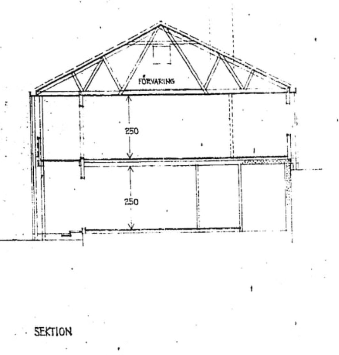

Tack! Vi hittar ingen information hos tidigare ägare eller kommun att betongen ska ha bytts ut. Tyvärr ingen ritning över bjälklagret, bara beskrivningen ovan. Bifogar vad som finns i sektionsväg!BirgitS skrev:

Vanligen är det så att väggar som är utritade på sektionsritningen är bärande. Det ser ut att vara de väggar som går vänster-höger på planritningen. Är det de tjockaste väggarna?
Men det är inget man kan lita på utan det bör ju vara en byggkonstruktör som fäller avgörandet.

This is complete nonsense! Nonsense! Brigit, I once asked you not to mislead others by pretending to be an expert. I suspect you don't even have any technical or construction experience. THE SECTIONAL DRAWINGS SHOW ALL THE WALLS!!! Not, as you write, usually only the load-bearing ones. If certain elements are omitted for clarity in a drawing (any drawing, not just a sectional drawing), THIS IS CLEARLY INFORMED (including in the drawing frame). You're inventing some new rules for technical documentation. And as an aside: plan drawings are also sectional drawings, just in a different plane, although in construction documentation they are referred to as horizontal plans or floor plans.BirgitS skrev:

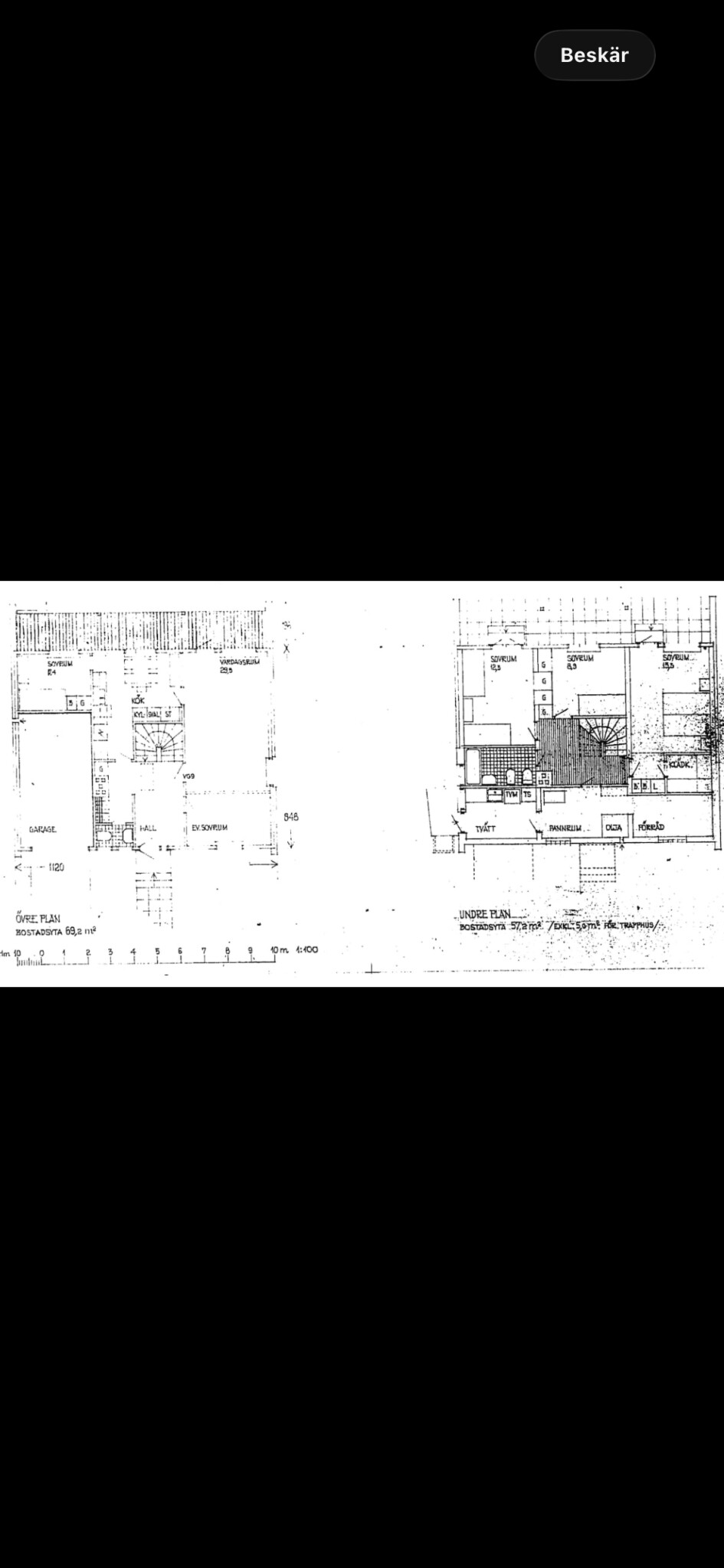

Unfortunately, your photo is small and of poor quality. Please post both drawings separately to fill as much of the image as possible. Just because a truss is visible in the sectional drawing doesn't mean it is self-supporting, unless the description states so (your image omits the "tackstool" section, but it probably is). There's also the issue of verifying whether the construction corresponds to the drawing. Furthermore, you can see elements drawn with a dashed line. These are usually load-bearing beams.

Nu låtsas jag ju inte vara en expert utan i det inlägg som du citerar så hänvisar jag just till att man ska anlita en byggkonstruktör. Du bara hittar på.S sturnus skrev:
Det gör de normalt inte.S sturnus skrev:
Titta på sektionsritningen här: https://www.byggahus.se/forum/threa...or-avvaxling-barande-vagg.572955/post-6597554
Inte en enda innervägg är utritad.
Det verkar snarare vara du som inte har så mycket kunskap om svensk ritningspraxis.
Eller så kan det vara en valfri vägg vid beställningen av huset. Det förekommer också i forumet.S sturnus skrev:
I det här fallet så är det en streckad linje som avgränsar det valbara eventuella sovrummet.

Vår sektionsritning visar inte alla väggar, jag skulle nog våga påstå att den endast visar de bärande. Frågan är, kan man ens anta något över tid? Jag vet till exempel vid det här laget att informationen i vårt hus bygglov stämmer si så där med verkligheten. Vill TS vara säker så finns det väl inget alternativ till att plocka hem en byggingenjör eller motsvarande?
