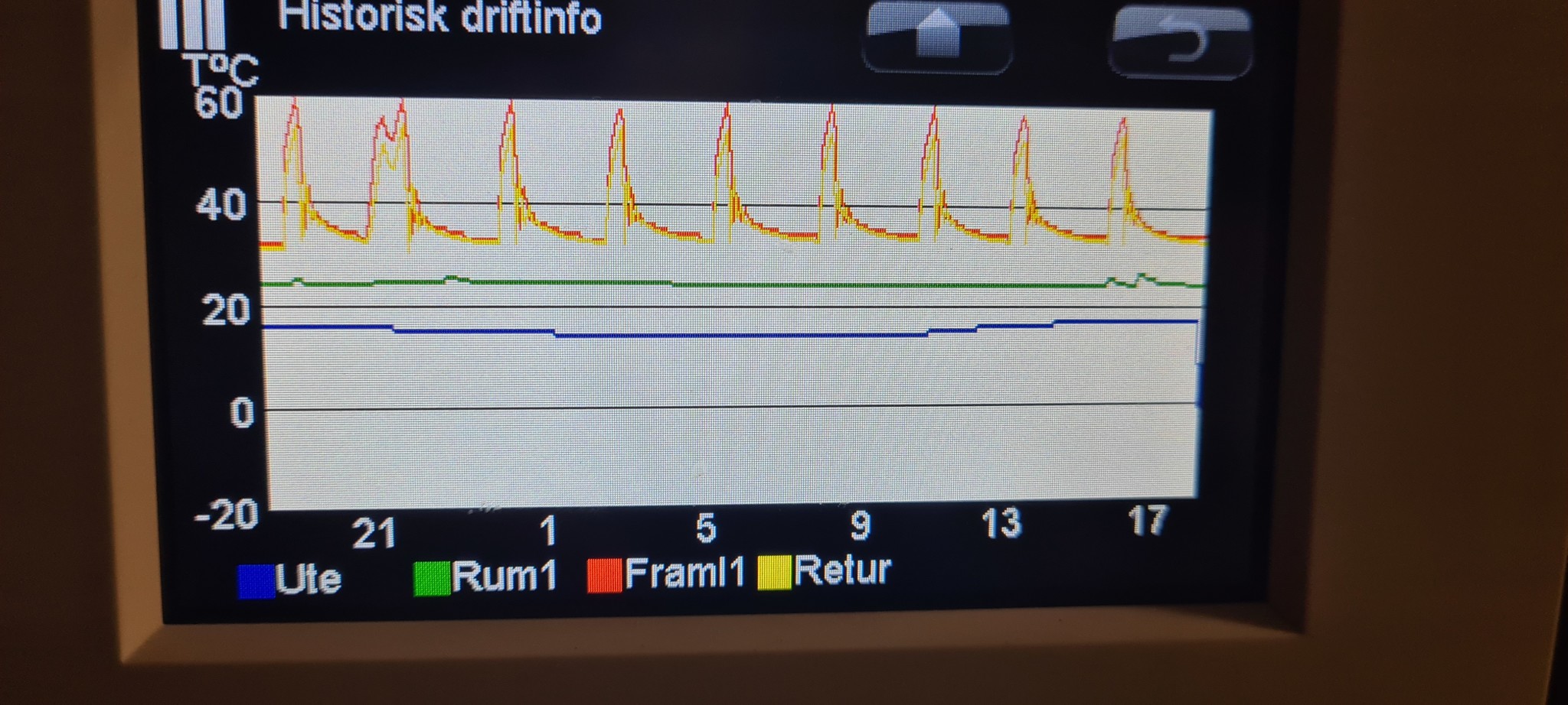

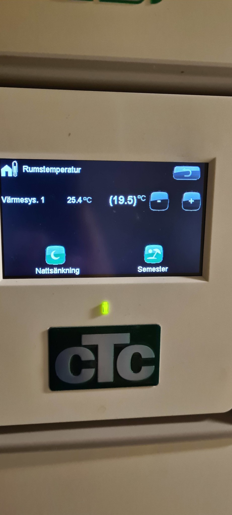

Jag har alldeles för varmt hemma men kan inte alls förstå varför min bergvärmepump inte slutar värma.
Har precis flyttat in i ett hus och försöker ställa in systemet (CTC GSI 16)
Jag har ett börvärde på 19.5 grader och har precis bytt batteri i den trådlösa termostaten. p.g.a.olidlig värme inne har varje golvslinge-termostat dessutom dragits ner till typ 19 grader för att stänga slingor..
Aktuellt mät värde på min trådlösa.termostat ligger konstant på runt 25 grader trots börvärdet på 19 grader. Tog en bild på driftinfon ifall någon kan ge mig tips på varför den inte slutar värma....
Det har varit 25 grader konstant i huset sedan vi flyttade in :)

Nu har inte jag satt igång min innegivare än så jag kan inte säga säkert att det är så här det fungerar. Men så som jag har förstått det så är innegivaren bara ett hjälpmedel som kan öka eller minska temeraturen med max ett par grader. Resten är tänkt att den vanliga inställningen ska sköta. Dvs det kan vara så att den är helt otroligt fel och det därmed inte lyckas kompensera med innegivaren tillräckligt. Vid 18 grader ute förväntar jag mig att systemet är av helt... Jag har inte ens satt igång min än sen i våras då jag stängde av det.

Jag tänker också att systemet borde vara av vid 18 grader ute, men detta måste vara något fel-inställning i mitt system antar jag. Du skriver att du "inte satt igång din sedan i våras då du stängde av"
Menar du att jag måste manuellt slå av och på systemet någonstans beroende på årstider?
Borde inte allt detta sköta sig automatiskt så att det slår av om aktuell temp överstiger börvärde...

Är du säker på att cirkulationspumpen går? När den står still pga hög utomhustemp (=sommar) kan det läcka lite värme som får sensorn att visa fel.
Någonting känns fel med din vp.. diagrammet har ju pikar upp mot 60° som brukar bara vara då den gör vv som känns att det händer för ofta. Fel på växelventil? Inställningar i menyn?

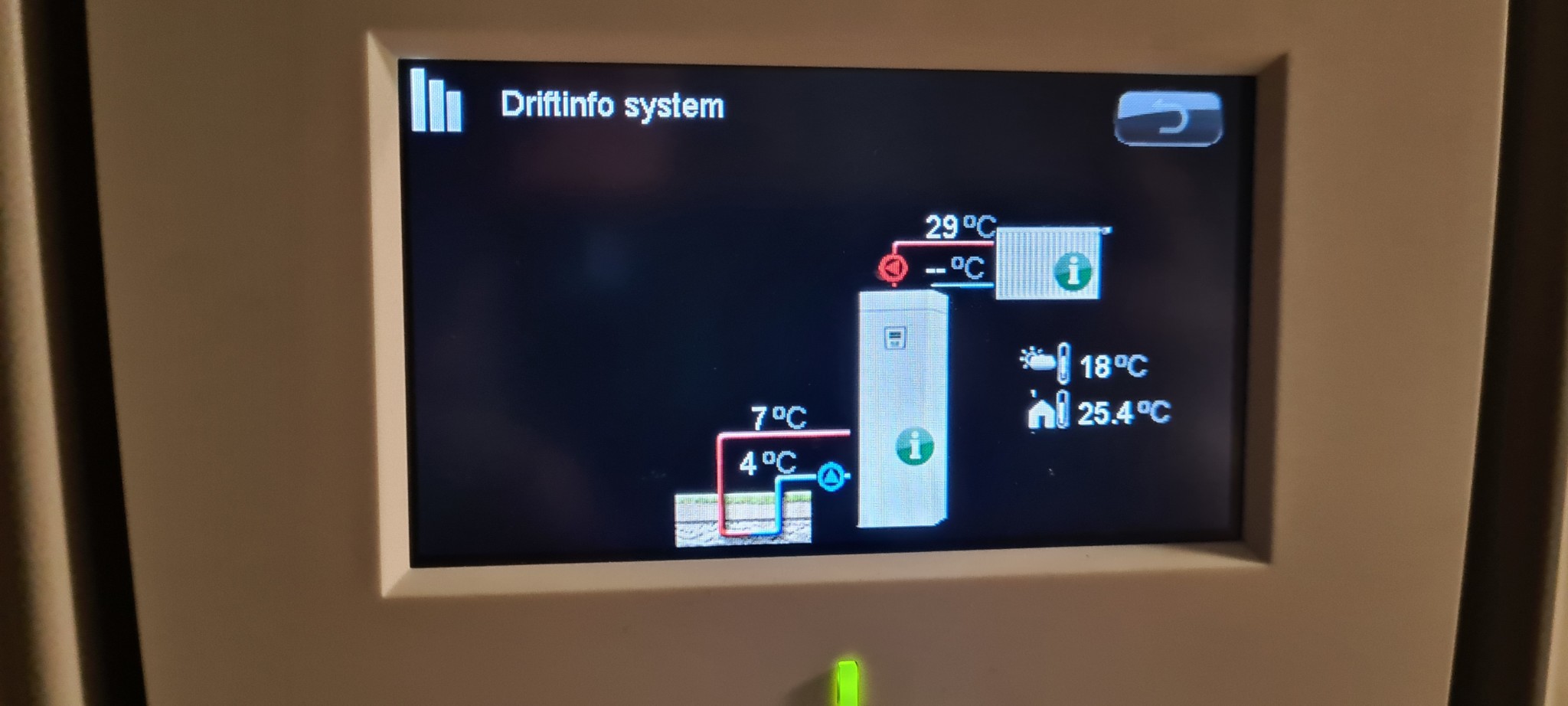

Kan även tillägga att det står:
[I002] Värme från, värme sys 1
Som infotext, dvs
"att produkten är i Sommardrift. Inget behov av värme för aktuellt värmesystem, utan enbart
varmvatten."
Det låter som ett solklart växelventilfel.
Vet du om man kan testa detta på något sätt? Felsöka eller diagnostisera via menyn eller liknande?
Det brukar gå att handköra den via nån meny och se om motorns jobbar. Sen kan man plocka bort motorn från själva ventilen och test att ställa om den manuellt för att se om det kärvar.

Det finns inställningar för sommarläge. Där går går det tex att styra om cirkulationspumpen ska slås av. Det är i princip det som är sommarläge.
Men testa också om värdena du ser verkligen är representativa. Går det verkligen ut varmt vatten i stigaren? En digital ugnstermometer är helt ok för att mäta temperaturen i rören.
jag har märkt på min ctc ecoheat att den kan läcka värme sommartid, kanske pga. ett inte helt optimalt radiatorsystem med golvvärme med egen pump i delar av huset.
Det finns inget värde på returtempen, vet du varför?

Yes, det går ut väldigt varmt vatten i golvslingorna..
Jag vet faktiskt inte varför det inte finns någon returtemp..tror du att detta kan vara en bov i dramat kanske?

Returtemp saknas för att värmesystem är avstängt för att det är så varmt ute.
Däremot på diagrammet visar graferna alltid vad själva givarna visar, oberoende om cirkulationspump en går eller inte, oberoende om vp gör varmvatten eller ej. Därför ser det tokigt ut efter de där 60graders topparna när den gjort varmvatten, cirkulationen stoppar men vattnet i rören hålls relativt varmt inne i maskinen.
Det är normalt för CTC gsi att det åker ut en skvätt hett vatten i värmesystemet efter att den gjort varmvatten. Kompressorn stannar och växelventilen går tillbaka till värmeläge, och cirkulationspump går ca 10 sekunder, och den värme som fanns i rören plus lite överskott från kompressorn kommer ut i värmesystemet. I ett radiatorsystem kan det knäppa till när det här sker, men det är en ganska kort värmeimpuls att den inte värmer upp huset på något mätbart sätt.
När utetemperaturen hålls konstant varmare än 16 (jag tror det var fabriksinställningen), så kommer den aldrig att cirkulera vatten (på flit) till värmesystemet, och kan därför ej heller mäta vad det är för temperatur på vattnet i värmesystemet. Så det stämmer nödvändigtvis inte att det skulle åka ut jättevarmt vatten i ditt värmesystem konstant.
Tre teorier:
1) Ditt hus hålls bara så där varmt av sig själv helt utan värme
2) Det slinker vatten till värmesystemet när pumpen gör varmvatten
3) eftersom den gör varmvatten så ofta, kanske det finns varmvattencirkulation i huset? All den värmen den pumpar i duschvattnet försvinner nånstans också..
För att utesluter nummer 2, tycker jag du ska kolla när din värmepump gör varmvatten, känna på rören för värmesystemt, gärna så långt bort från värmepumpen som möjligt. Om växelventilen inte växlar ordentligt skulle det komma värme samtidigt den gör varmvatten.

Så golvet är också varmt? Menar inte att vara tjatig men känner man precis vid värmepumpen så värms rören även när cirkulationen står still. Det har lurat mig iaf.
Jag vet inte om CTC styr med returtempen men vad jag lärt mig av min egen VP så kan uteblivna signaler ge märkliga fel. Hittar du en temperatursensor på returledningen?
Jag vet inte hur din maskin ser ut men på min har jag en shunt högst upp så det är lätt att se hur den styr för tillfället. GSI verkar inte alltid ha det men nånstans borde det sitta en shunt. Kan du se på den om den är öppen eller stängd?

säker på att den inte visar returtemp i sommarläge? Det gör min CTC ecoheat400.
Kan man shunta radiatorkretsen manuellt på en GSI?
E
kollade i manualen och det är tydligen helt rätt att den inte visar något värde när ”radiatorkrets inte laddas”.
