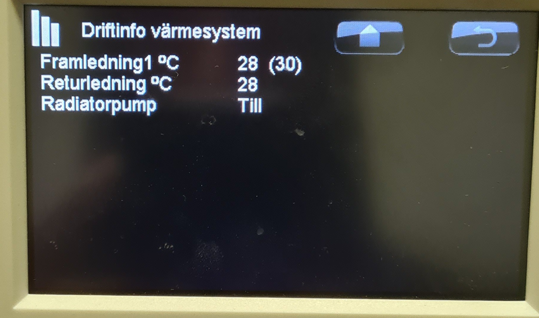

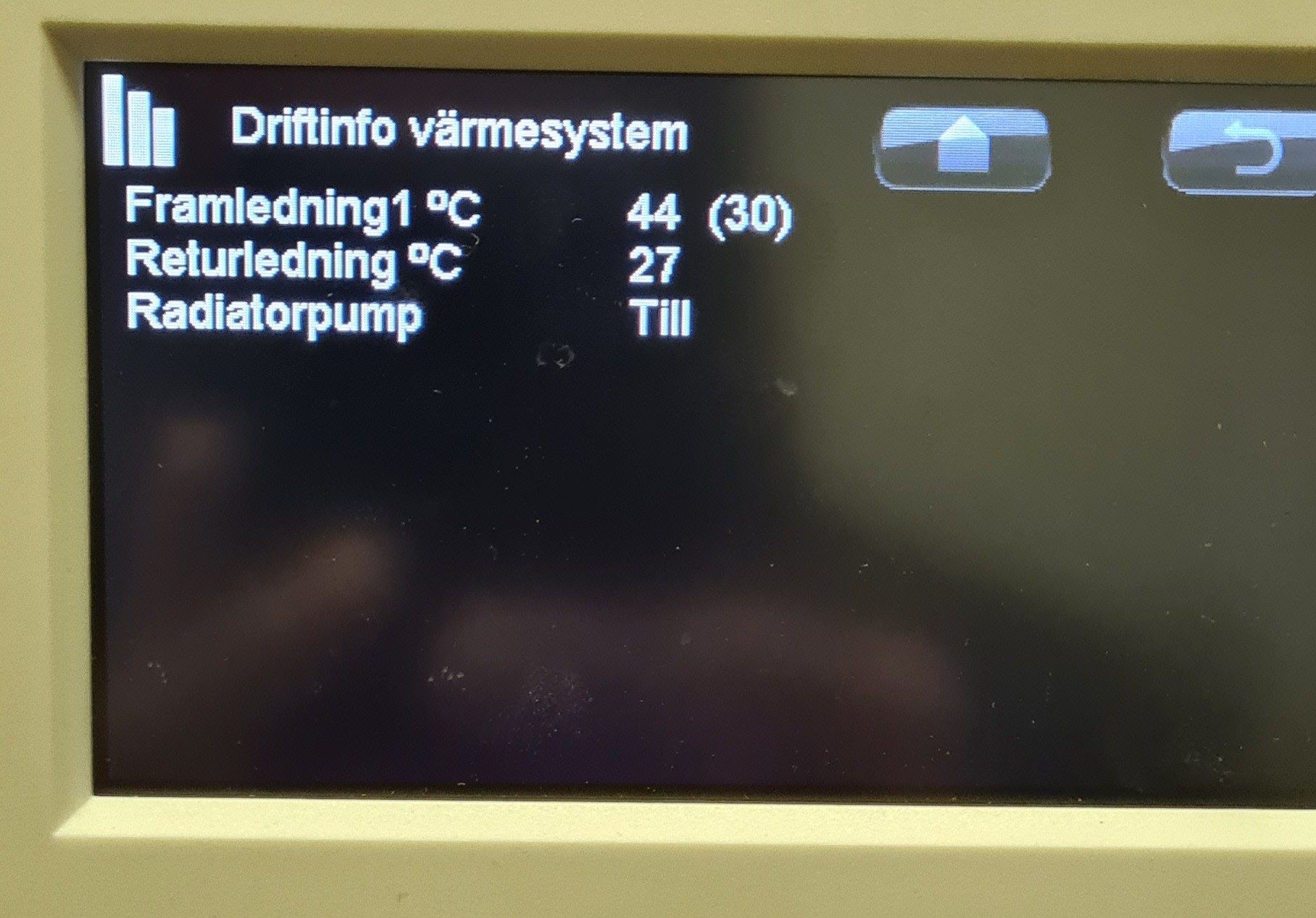

Jag fångade en topp och när den slog ifrån.
Första bilden är börvärde/ärvärde under toppen och andra bilden är 30sek senare när den dalat i temperatur tillbaka till 27 grader. Den interna radiatorpumpen går hela tiden.
Värmesystemskontroll som visar framledningstemperatur på 44 grader och returledning på 27 grader.
  • Digital display panel visar värden för fram- och returledning vid uppvärmningstoppen.
Den differensen är alldeles för stor mellan fram och retur.ställ ner kurvlutningen på 35 för att se skillnad.
Märk att börvärdet var 30C, och det är det värdet som kurvorna påverkar. Att framledning rusar långt över 30C kan ingen kurva påverka.

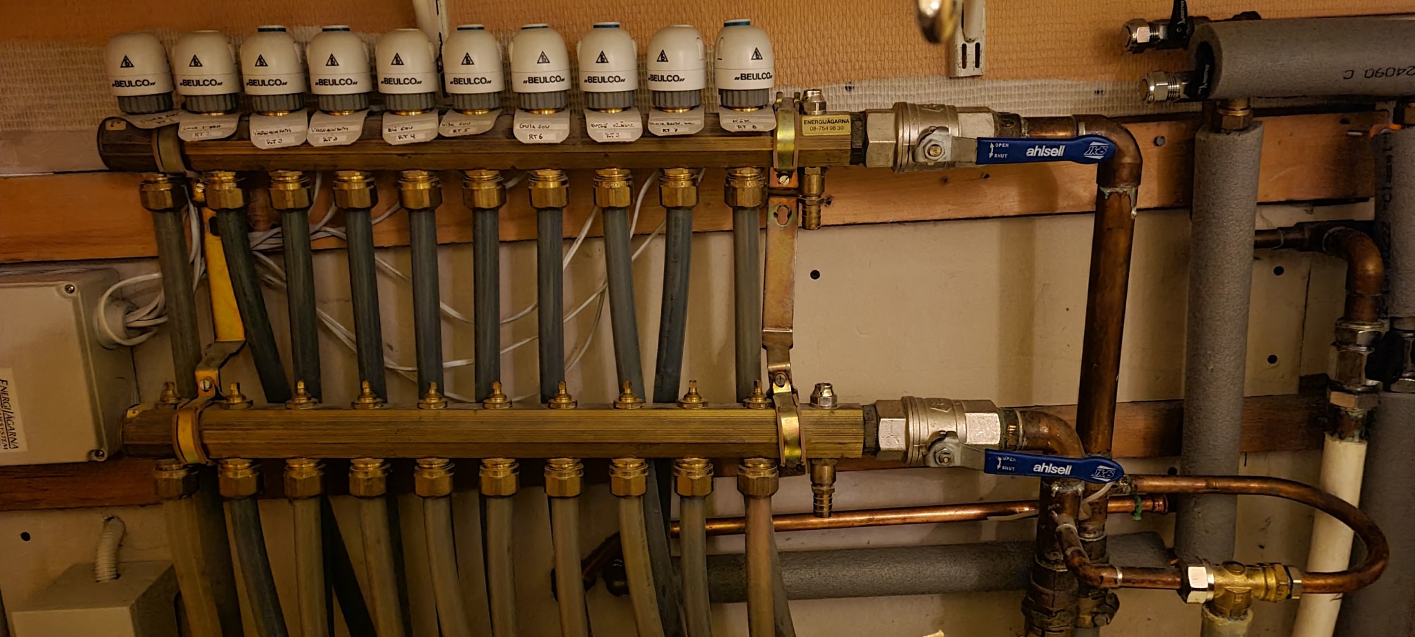

Att lufta GV är inget som är lätt, ta ett foto på din fördelare rakt framifrån så alla rör som är där kommer med
Absolut, så här ser den ut.
Installation av flera uppmärkta rörledningar och ventiler på en vägg, en del av ett värmesystem.
10 st slingor och skitiga slangar på tilloppet, men bara en skitig ( den till vänster ) på returen, inget flöde i dom andra, är då det rummet/delen varm.
Prova med att dra ner alla termostater på noll utom en och se vad som händer, det kan ta en bra stund innan trycket från pumpen ( som ska stå på max ) bygger upp och pressar ur ev luft. Går det vägen så gör lika med nästa osv. Annars avluftning av slinga för slinga.
Ok, det låter som ett relativt enkelt test att göra..men måste jag öppna någonstans för att luften ska tryckas ut eller trycks den automatiskt ut någonstans?
Om det kommer luft så brukar det liksom knastra i fördelarna och den luft som kommer farande åker till VP, har du någon avluftare på röret som går ut till GV från VP.. Du kan för att få lite tryck på slingorna stänga din baypass, är motståndet för stort så åker flödet runt i den tillbaka till VP med hög temp.
