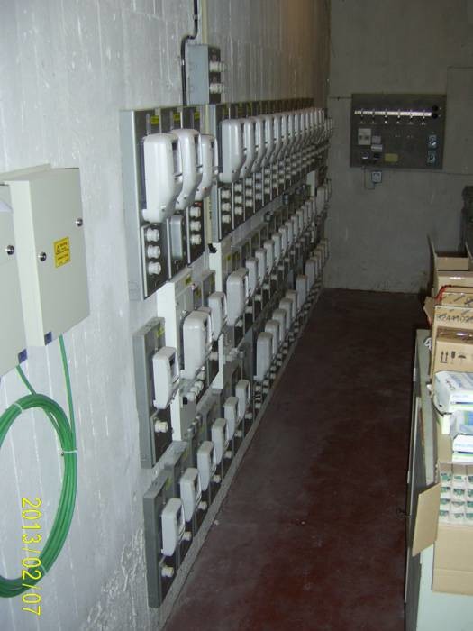

Det nämns att stigarna är bytta hur? Hur många våningar på varje stigare? Var sitter elmätarna? En i varje lägenhet eller alla i ett elrummet i källaren?
Här är typiskt elrummet med blandade 3-Fas och 1-Fas lägenheter.

Och här skulle lite foton på huvudcentralen kanske hjälpa, samt gruppförteckningar som hör till huvudcentralen.
