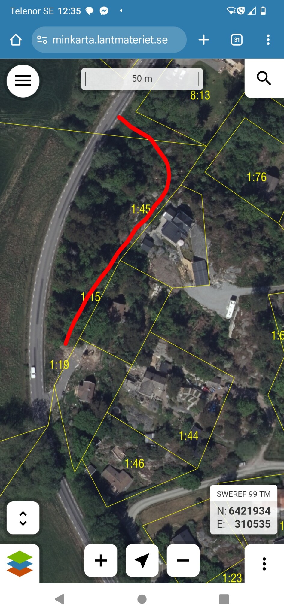

Kan man tänka sig att detta är en möjlig dragning? Satellitbild med en röd linje som visar en potentiell vägdragning genom ett skogsområde, omgiven av fastighetsgränser i gult.

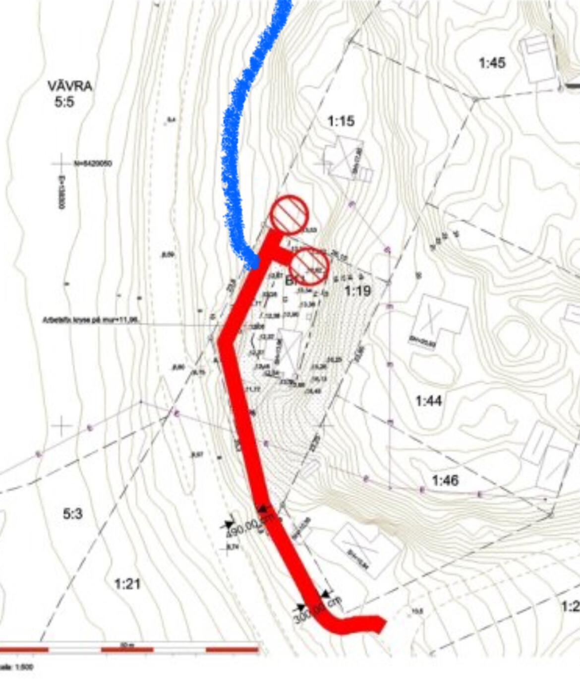

Höjderna i området gör ju att det egentligen bara finns två alternativ att dra infartsväg till 1:19 och 1:15, om de inte får ha en direkt utfart till den stora länsvägen i väster.
Antingen den röda dragningen (som du kan argumentera för att den är olämplig då den skulle gå över en avloppsanläggning), eller en annan blå dragning norrut någonstans:
Karta med röd vägförslag över avloppsanläggning och blått norrut. Områden 1:19 och 1:15 visas. Alternativa infartsvägar diskuteras.

Kan man tänka sig att detta är en möjlig dragning?[bild]

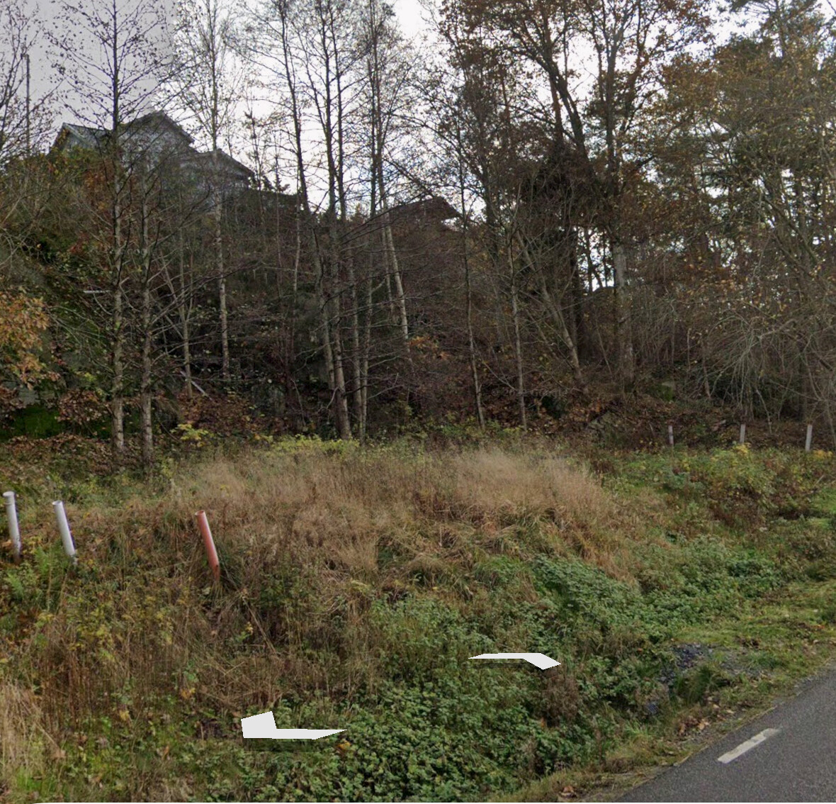

Just där du har ritat utfarten ser det ut att vara en infiltration eller något dylikt i vägen. Det är nog även rejält knöligt att få till en väg där uppifrån.
En gräsbevuxen sluttning med träd och rör som sticker upp, bredvid en väg. Möjlig infiltration i marken förväntar sig utmaningar vid vägbygge.

Kan ju vara intressant för TS att veta att om en gemensamhetsanläggning inrättas för en ny väganläggning så har dess officialservitut företräde gentemot andra servitut, t ex servitutet för avloppet. D v s avloppet får finnas kvar på samma mark som vägen men enbart om servitutets utövande inte hindrar gemensamhetsanläggningen.
Men tanken är ju att sådana här "konflikter" ska lösas vid förrättningen men tyvärr finns det ju ingen kvalitetskontroll på förrättningslantmätares arbete.
Appendix och 3 till
Därför är det viktigt att TS driver frågan om hur avloppet ska lösas så att det blir tydligt hanterat inom den pågående förrättningen.
Dels att fulla konsekvenserna beaktas i intresseavvägningen (t.ex. vilket är dyrast, flytta avlopp eller bygga en längre/backigare väg?), dels att det blir säkrat att det också finns de servitut/GA som behövs för att kunna göra det och att kostnadsfördelningen sker efter nyttan (t.ex. en del på vägbyggaren, inte bara på avloppsdelägarna?)
Har man otur kan väl nytt avlopp bli dyrt i den där terrängen?
Risk att inte hitta någon annan bra plats för infiltration och risk att inte kunna göra vettiga (=billiga) rördragningar dit man ska. Lite ligger det också på parterna att komma med input om vad de ser eller inte ser som genomförbart, exempelvis kontakta kommunens avloppshandläggare för att få underlag på var det är möjligt/uteslutet att få tillstånd. Eller om det (långsiktigt) är möjligt för avloppet att samexistera med vägen eller inte.
Det är Inte helt givet hur långt Lantmätaren ska gå med att initiera den typen av externa utredningar på eget initiativ, eller hur djupa de ska göras, om inte sakägarna lyfter problemställningen.
Här finns ju också en viktig tidsaspekt att beakta om Trafikverket redan har spärrat grannens befintliga utfart. Normalt skulle man väl givit en rimlig tidsfrist för att bygga ett nytt avlopp. Planera, söka tillstånd, gräva under lämplig sässong... Där lär det bli en omöjlig intressekonflikt om det blir så att vägen ska överta avloppets plats.

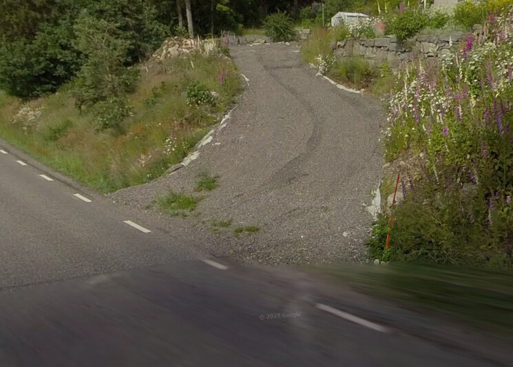

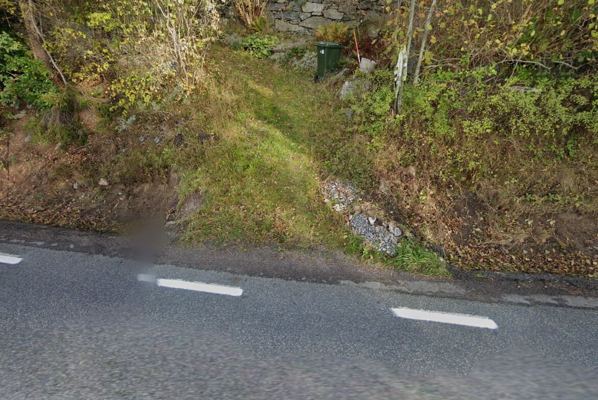

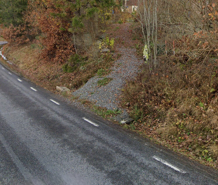

Om man kollar på Google street view från 2020 så fanns ingen utfart utan enbart en stig, knappast något man kommer in med en bil på. 2021 så är stigen upprustad med grus men fortfarande inget man kommer in med bil på. 2024 är stigen upprustad och breddad för biländamål, då förmodar jag Trafikverket vaknade för detta är i en skarp innerkurva på en 70-väg. Tror inte denna utfart har tillstånd om man inte kan hitta något riktigt gammalt i rullorna från Hedenhös tid.
Gruslagd utfart från en 70-väg i innerkurva, omgiven av sten och vildblommor. Anpassad för biltrafik, troligen utan tillstånd.
Grusbelagd stig som leder upp från en asfalterad väg, omgiven av höstlöv och buskar, med potentiella trafikverksförbättringar.
Grönskande stig vid vägkant, omgiven av buskar och träd, med smal grusad yta och en grön soptunna i bakgrunden.
[bild][bild][bild]
Jodå då det är en sommarstuga och vi kört upp där i alla år men bara några veckor per sommar och då har vi klippt gräs och sly så det har vuxit igen resten av året därav bilderna. Nya ägare av 1:19 har valt att grusa istället.
Vägen är tre meter bred.
Mvh Thomas ägare 1:15
