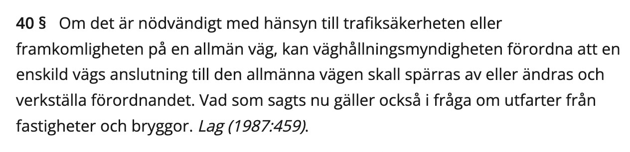

H hempularen skrev:
Det var ju ganska drastiskt. Får de ens göra så? Hade kanske mer väntat mig ett vitesföreläggande eller så.
Ny väglösning är med andra ord akut.
Väglagen ger Trafikverket den möjligheten:
Textutdrag från Väglagen, paragraf 40, om trafiksäkerhet och vägförordningar.
-MH- och 2 till
