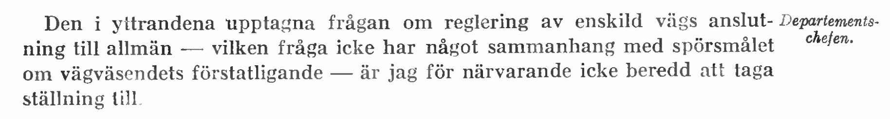

Jag ser att bebyggelsen finns på flygfoto 1960. Det betyder att utfarten torde ha anlagts före dess, efter avstyckningen 1945. Lagen om allmänna vägar som innebär förstatligande av vägar sker ett par år före, 1943. Den uppdateras 1971 med väglagen, den lag som reglerar statens vägar ännu idag.
Ska man gissa att utfarten anläggs under lagen om allmänna vägar, alltså mellan 1945 och 1971. När jag läser propositionen för Lagen om allmänna vägar så framgår att lagstiftaren inte inför ett tillståndskrav för att ansluta utfarter till allmän väg 1943:
Utdrag ur regeringens proposition från 1943 som diskuterar reglering av enskild vägs anslutning till allmän väg.
Se prop 1943:223 s 99:
https://www.riksdagen.se/sv/dokumen...ition/kungl-majts-proposition-nr-223_e430223/
Tydligen införs senare 31a § i allmänna väglagen som gör att länsstyrelsen kan förbjuda enskild utfart (alltså i efterhand). Först när väglagen införs 1971 blir det en allmän tillståndsplikt för anslutningar till allmän väg.
D v s är utfarten utförd före 1971 så kräver den ej tillstånd.

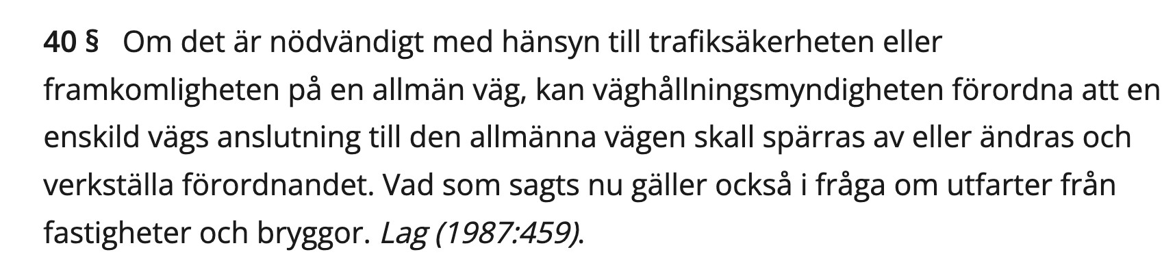

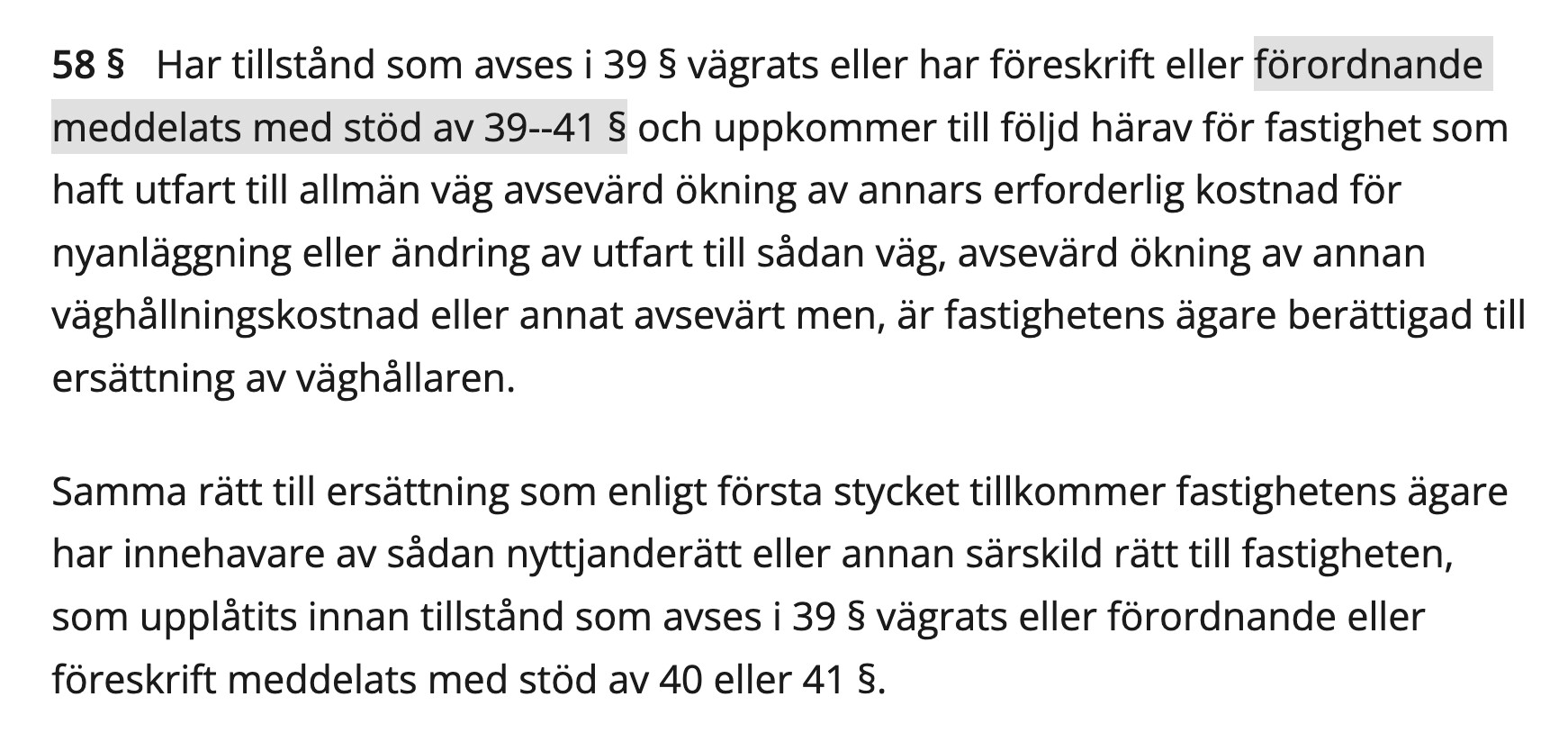

Ja, @Thomas78 har rätt till ersättning i så fall. Från väglagen:
Text från Väglagen 40 §, om reglering av enskilda vägars anslutning till allmänna vägar, inklusive bestämmelser för fastigheter och bryggor.
Utdrag ur väglagen paragraf 58 om tillstånd och rätt till ersättning vid kostnadsökning eller men för fastighetsägare.
I förlängningen borde det väl även gälla förrättningskostnad för nytt servitut och ersättning till de som äger avloppsanläggningen om det innebär tvångsflytt av den, eller?

Frågan är om man sökt tillstånd för breddningen av utfarten och ifall det annars kan påverka rätten till ersättning? Den breddade utfarten är ju i så fall inte en tillåten utfart längre.
39 § En enskild körväg får inte anslutas till en allmän väg utan väghållningsmyndighetens tillstånd. Inte heller får utan sådant tillstånd en enskild körvägs anslutning till en allmän väg ändras.
