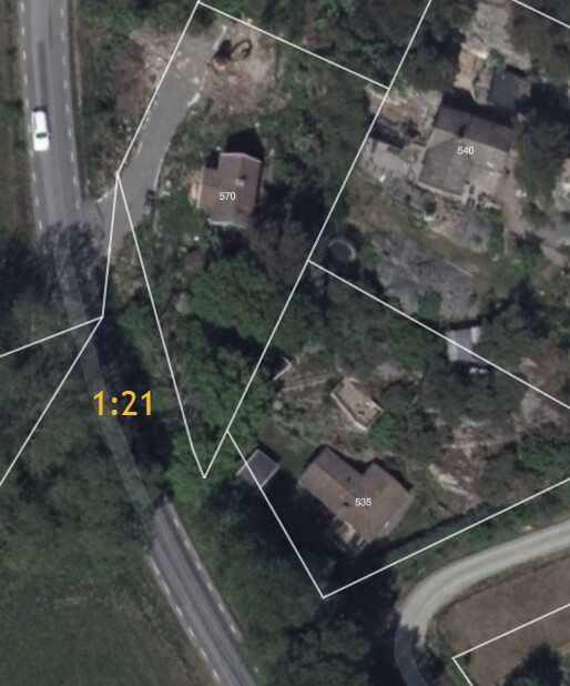

Jag skulle behöva hjälp med att tolka detta servitut.
Min granne tolkar det som att han har rätt att bygga en väg där han har ritat med röd penna.
Tolkar ni det så?

Jag antar att 1:46 är din fastighet? Det bifogade dokumentet är avstyckningshandling för 1:46 som har utfartsservitut på befintlig väg sydost om fastigheten. Inte på rödmarkerade remsan.
Är 1:19 din grannes fastighet? Har grannens fastighet väg-/utfartsservitut på den rödmarkerade remsan?
Är det norra fastigheten som vill anlägga ny utfart? Det är ju redan utfart där?

Men utfarten verkar vara direkt till allmän väg. Servitutet säger utfart "via planväg" som verkar vara den väg som kröker i nedre delen av bilden.
Men servitutet verkar ju gälla 1:46, men det står skrivet som: "Med området följer rätt...". Det kanske betyder att det är en rättighet som gäller generellot för alla tomter som styckas från stamfastigheten? Att motsvarande servitut finns för 1:19.

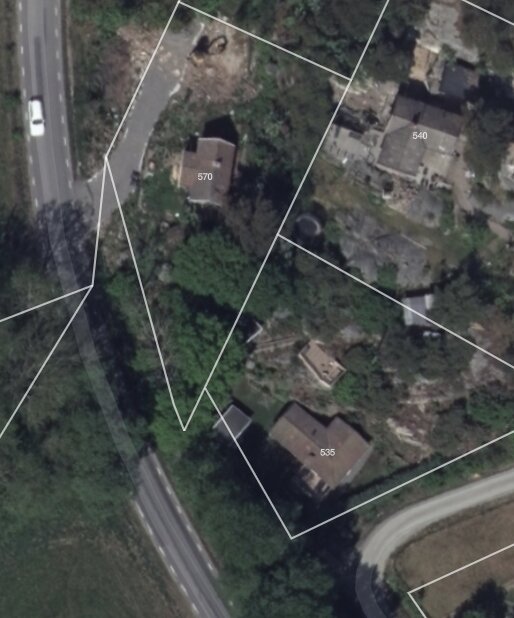

Det gäller för nybildade 1:46 (535 i bilden). Fastighet 570 (1:19) borde ha ett eget servitut eftersom det naturligt ser ut som att 1:21 behöver passeras.
Satellitbild som visar fastigheter markerade med nummer, inkluderar områden 1:21, 1:46 (535), 570 (1:19), och 540 med vägar och vegetation.
Hans fastighet "angränsar" ju dock inte skaftvägen, så då borde det väl inte gälla för den ändå?
Eftersom grannen redan har utfart till väg så kan han nog inte kräva rätten till en till (den borde vara förverkad)

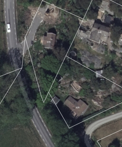

Dom får inte använda den utfarten för trafikverket. Det är just det som jag tycker är konstigt, det är ju papper för min fastighet som han har delat med lantmäteriet. Man kan väl tycka att det borde stå på hans papper också Isåfall.
Tycker även att det är märkligt att lantmäteriet har gett servitut för både friggebod och avloppsanläggning om det det är tänkt att bli väg där

Historiskt ser det ju ut som att grannen alltid haft utfarten till allmän väg, men verkar nu ha uppdaterat och moderniserat denna..

Men vad är det för typ av servitut då? Sådant låter typiskt som avtalsservitut. Alltså för friggeboden ett avtal mellan 1:46 och 1:21, Sedan kan man registrera det hos lantmäteriet, men det är upp till avtalsparterna att avtalet är giltigt.
Så om vi antar att 1:19 faktiskt har ett servitut inskrivet. Så har 1:21 avtalat att någon annan får bygga en friggebod på servitutsmarken, Då gissar jag att officialservitutet (om det finns) smäller högre, Och troligen blir 1:21 skadeståndsskyldig mot 1:46 om friggeboden måste rivas.

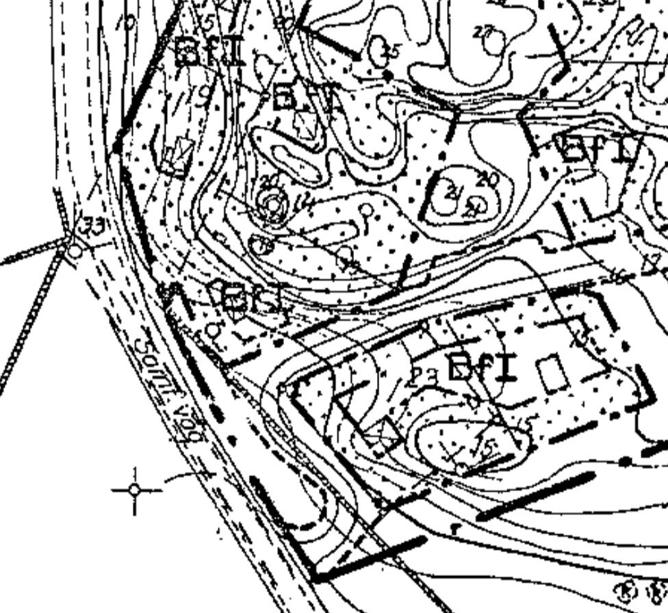

Det finns en detaljplan från 1959 (antagen 1960), en byggnadsplan för området. Och markområdet är allmän plats väg eller allmän plats park. Det får således inte uppföras några friggebodar eller avloppsanläggningar för enskilt bruk där. "Friggeboden" är inte ens en friggebod eftersom en sådan per definition inte kan uppföras på allmän plats. Det är en svartbyggd bod helt enkelt.
Karta över detaljplan från 1959 med angivna väg- och markområden, samt noteringar kring servitut och byggnadsgränser.
https://kartdokument.kungalv.se/Kartor-GIS/Detaljplaner/Kode/98/98-karta.pdf
När detaljplanen upprättades, en byggnadsplan, och fastigheterna styckades av så var lösningen sådan att de boende gemensamt anlade de vägar de behövde på de allmänna platserna under enskilt huvudmannaskap. Vanligen med utfartsservitutsrätt för varje fastighet. Idag gäller denna gamla byggnadsplan som en detaljplan enligt dagens lagstiftning, PBL. Huvudlösningen nu för allmän plats under enskild huvudmannaskap är densamma - man får anlägga sina egna vägar efter att ha skaffat rätt till det t ex servitut. De boende inom området förväntas dessutom ansöka om att inrätta en gemensamhetsanläggning för vägarna i planen. Den kan i sin tur förvaltas av en samfällighetsförening.
