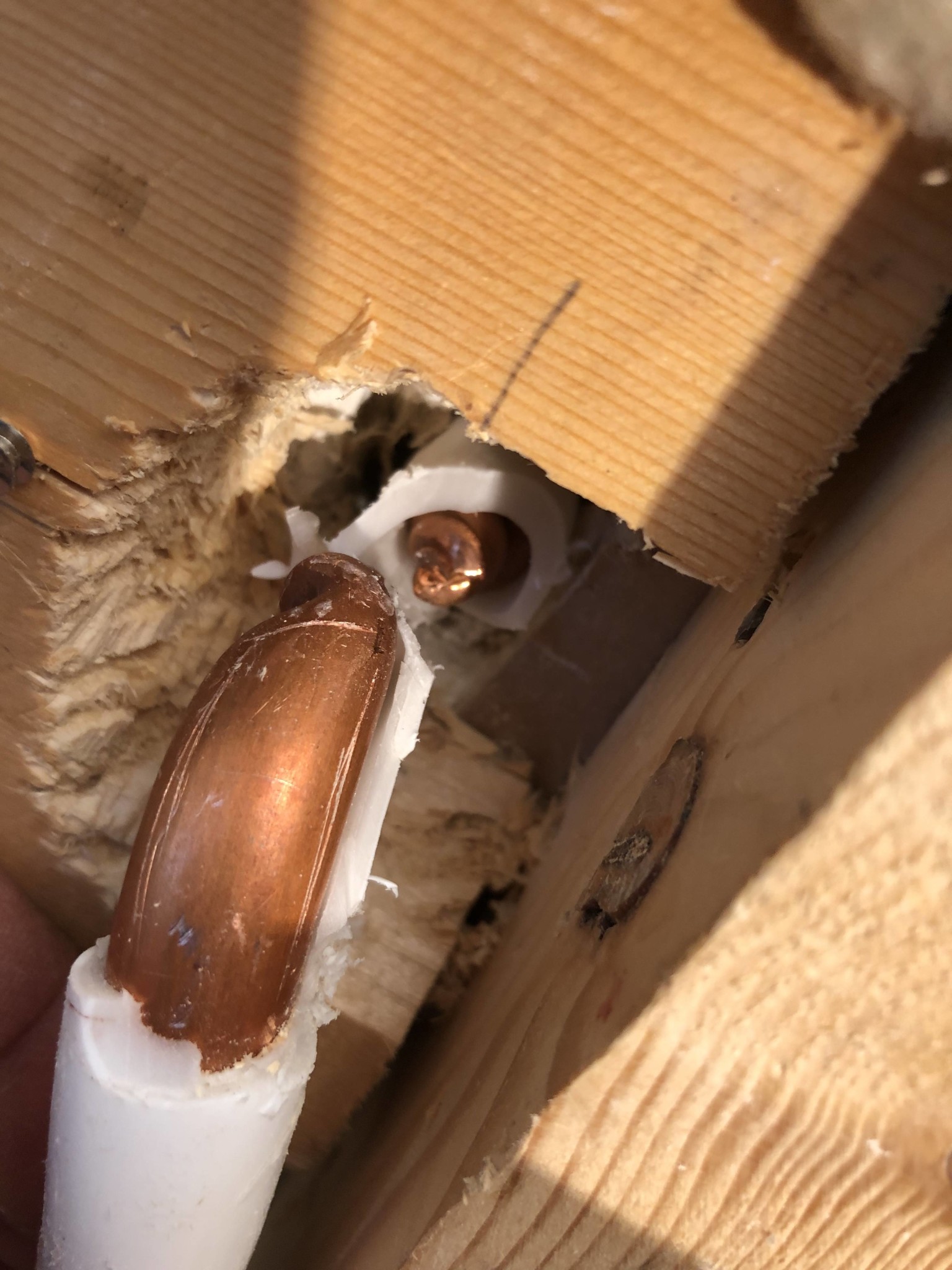

Min utgångspunkt i tipsen är att den vridna delen av VV-röret ska bytas ut. Jag hade inte försökt vrida tillbaka det som en enkel fix. Ser stor risk att de stora töjningarna ger upphov till sprickor i röret. Men att byta röret är förstås jobbigt.
Bäst vore om röret kan bytas eller dras om en längre sträcka så du slipper dolda skarvar.

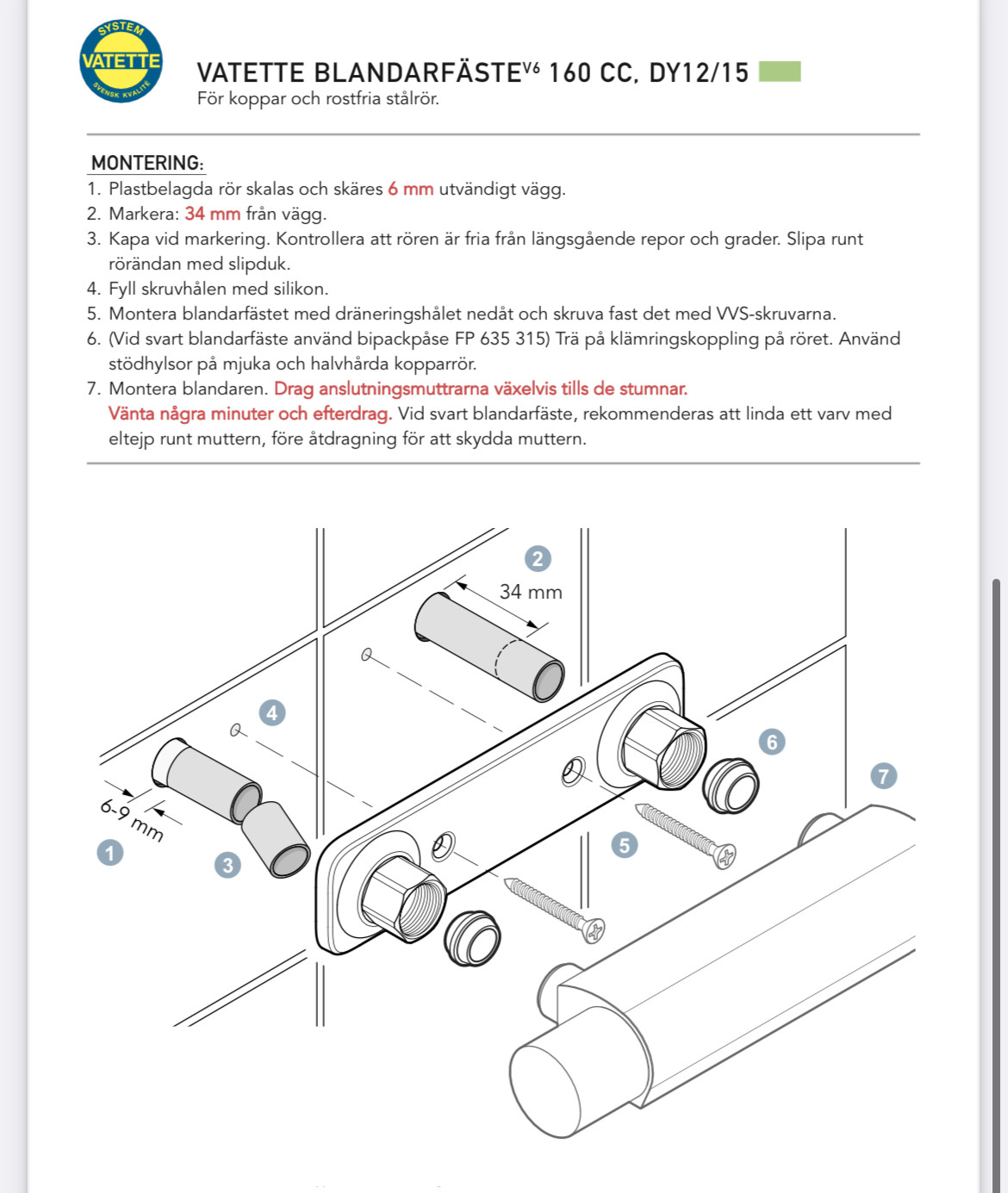

Jag skulle nog göra typ så här (vilket svarar på en del av frågorna tror jag):
Stänga av vattnet. Kapa röret där det är lämpligast att skarva på nytt. Sen kapa röret igen på baksidan där du öppnat väggen så att biten som sitter kvar blir lite hanterlig och sista bocken kan rätas ut. Sen gäller det att försöka lirka loss röret så det inte sitter fast i tätskikt och i silikon mot kakel. När det är loss kan det skjutas in i badrummet. Klämringen som sitter i rörände tas loss för att användas igen.
Därefter kan blandarfästet (plattan) skruvas loss från väggen. Det kommer att hänga kvar runt KV-röret men kan vridas undan. Sen behöver några kakelplattor tas bort så man kan komma åt tätskiktet som jag skulle räkna med behöver repareras vid VV-röret. Plattorna ser ut att vara standard så man kan köpa nya snarlika. Kanske kan det räcka med att ta bort fyra plattor runt VV-röret och låta blandarfästet hänga kvar. Annars får man ta bort klämringen på KV-röret också så att blandarfästet blir helt fritt. Skulle försiktigt knacka sönder de plattor som ska bort och varsamt försöka få bort bitarna utan att skada tätskiktet. En vansklig operation jag själv aldrig har pysslat med och har svårt att bedöma riskerna att det går snett… men tror i alla fall inte man får loss plattorna hela.
När man ändå håller på kan en variant faktiskt vara att man även byter KV-röret med samma procedurer. Då är man lite friare i att man kan byta till PEX rör-i-rör om det är lättare att dra fram nytt och skarvfritt och man kan passa på att byta blandarfästet om man vill. Finns lite olika omfattande vägar att gå.
När man valt hur mycket som ska bytas och fått rör på plats sticker det ut minst en ny rörände i badrummet. Förhoppningsvis har man rensat kaklet utan att sabba tätskiktet och kan limma dit en eller två nya manschetter. Sen nya kakelplattor på plats. Till sist montering av gammalt eller nytt blandarfäste och blandare. Väljer man nytt blandarfäste får man täta de gamla hålen innan kakling om det inte är samma hålbild.
Finns nog massor av sätt att lösa detta på men ett förslag i alla fall. Det är tätskiktet och hur det beter sig när man tar bort plattor som är den största risken.
Tar med en bild från monteringsanvisning av ett blandarfäste så du ser lite hur det hänger ihop och vad det finns för delar:

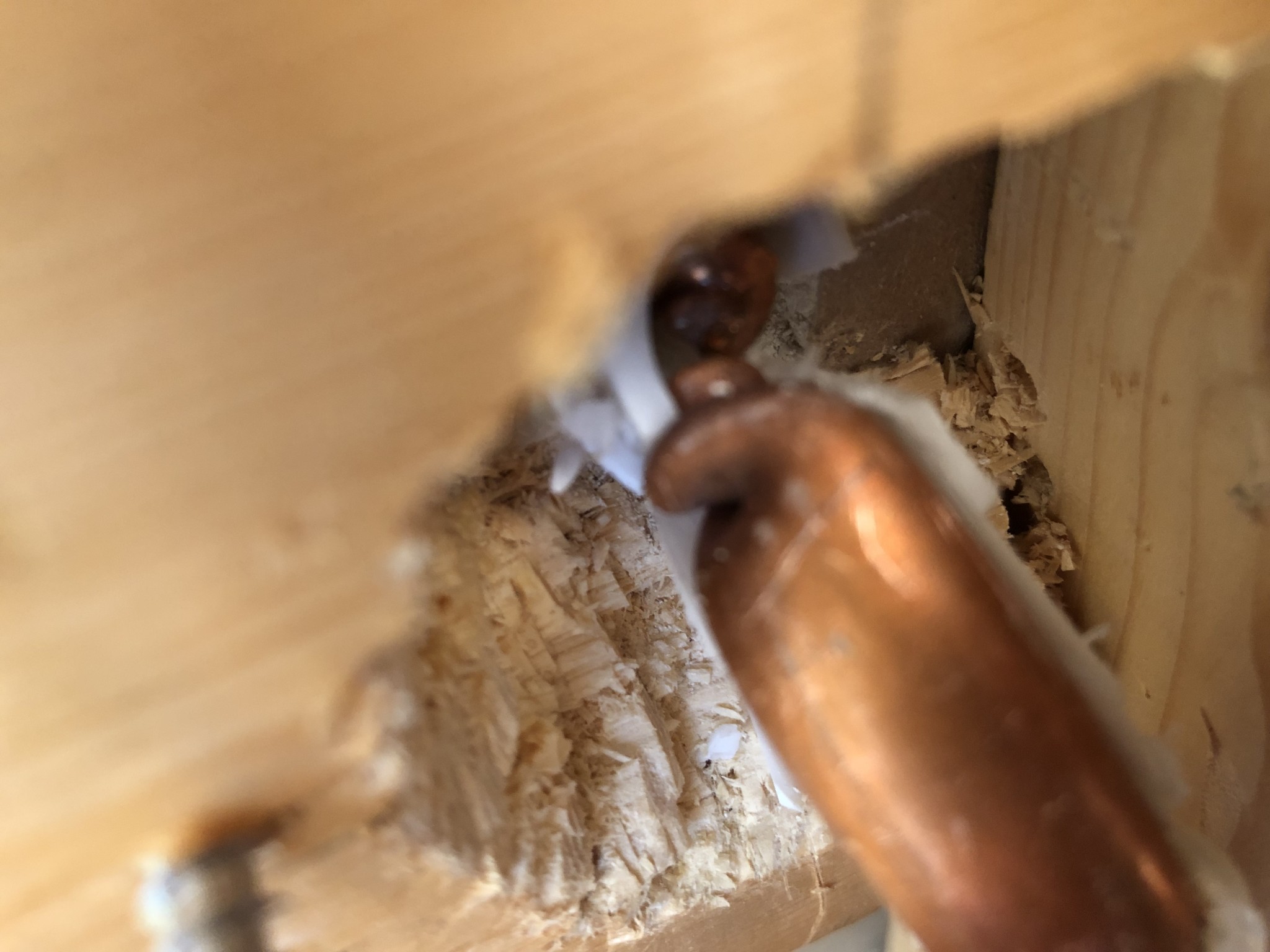

Tackar som frågar! Har försiktigt borrat hål i regeln som håller blandarfästet och plattan och skalat av plasten och ser att kopparröret är helt av det konstiga är att det är så ihopsnört att det inte läcker, mer än kanske ett par droppar per dygn (knutit hushållspapper runt som blir lite blött efter antal timmar).
Har pratat med rörmokare som säger att ska man fixa by the book så är det nytt badrum som gäller man kanske finns det fusk-varianter men utan garanti förstås
Har pratat med försäkringsbolaget och huvudfrågan där är om tätskikt och rör är över 30 år, ska försöka ta reda på det ganom att kolla med tidigare ägare och om någon klok person kan decenium-sätta några delar t ex Prisol-rören eller blandarfästet
Håller daglig koll så det inte börjar läcka mer och stänger av vattnet när vi åker bort över helgen. Tur vi har en dusch till i huset.
Håller er uppdaterade, tack för all hjälp och goda råd

Du kan ju plugga röret med en klämringskoppling om du kapar bort böjen eller följ röret bakåt så kanske du kan plugga vid nästa koppling så behöver du inte vara orolig för läckage.
