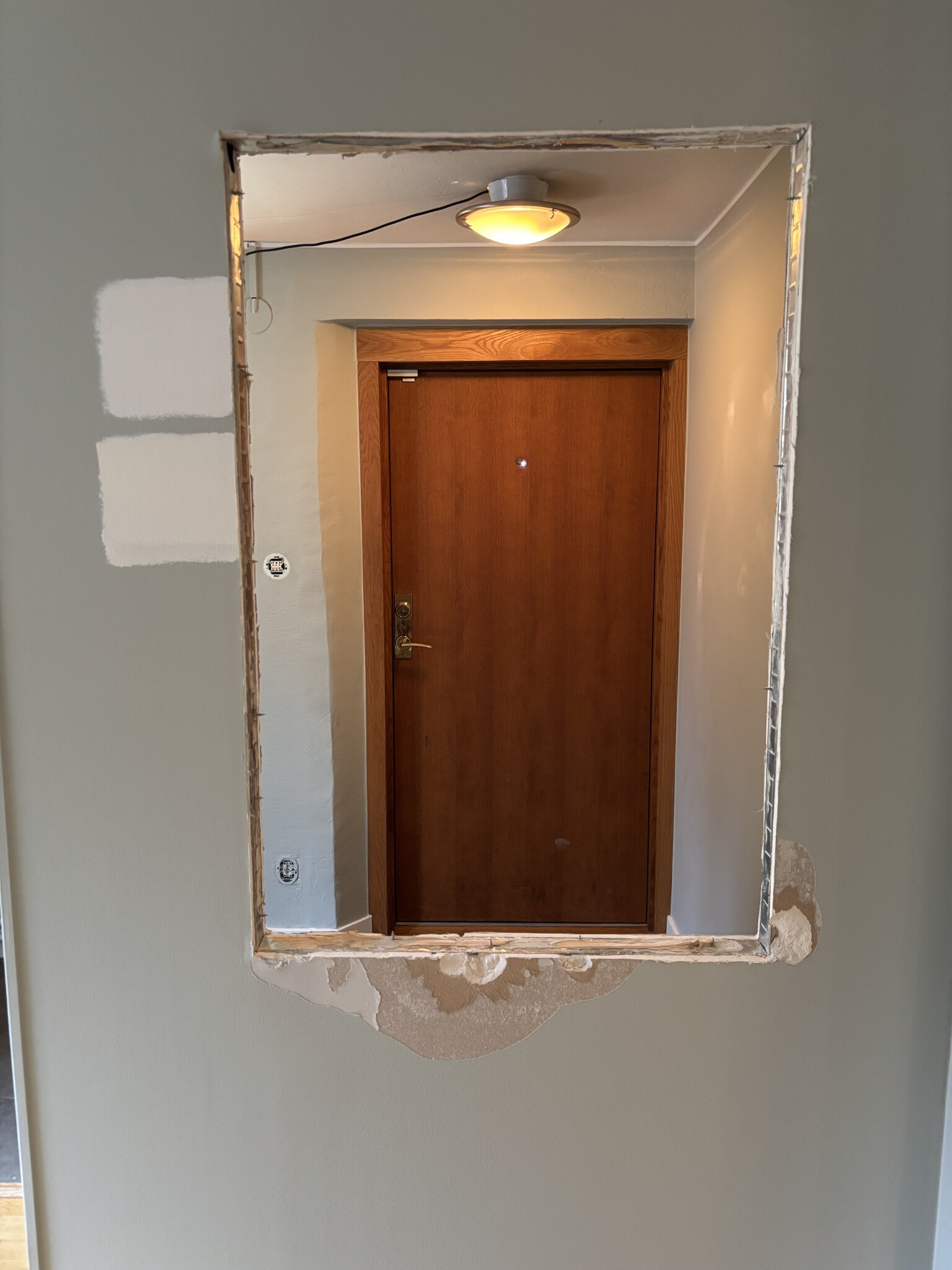

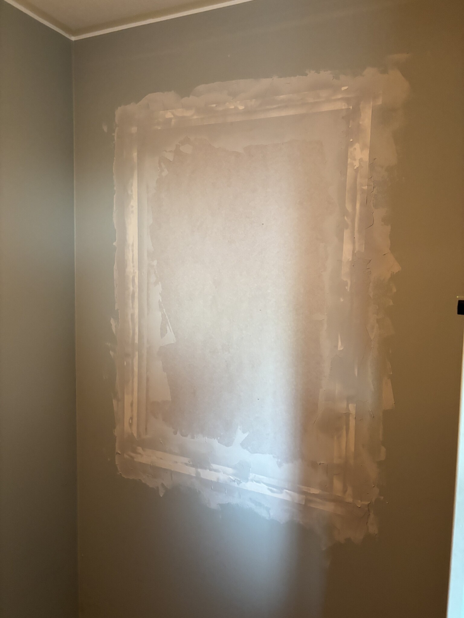

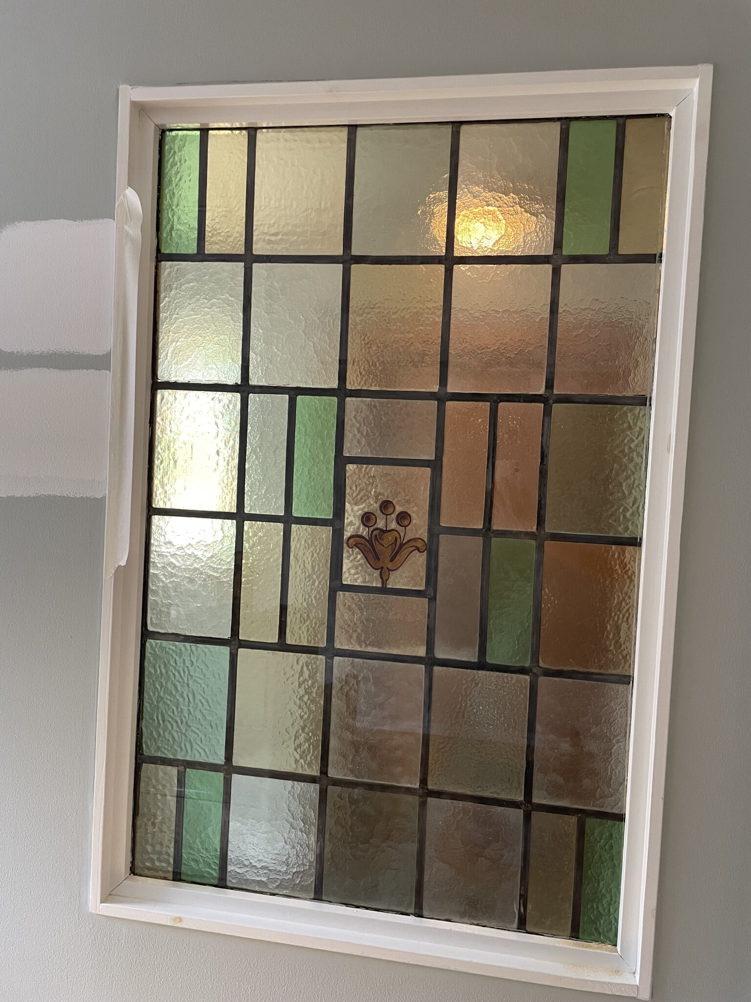

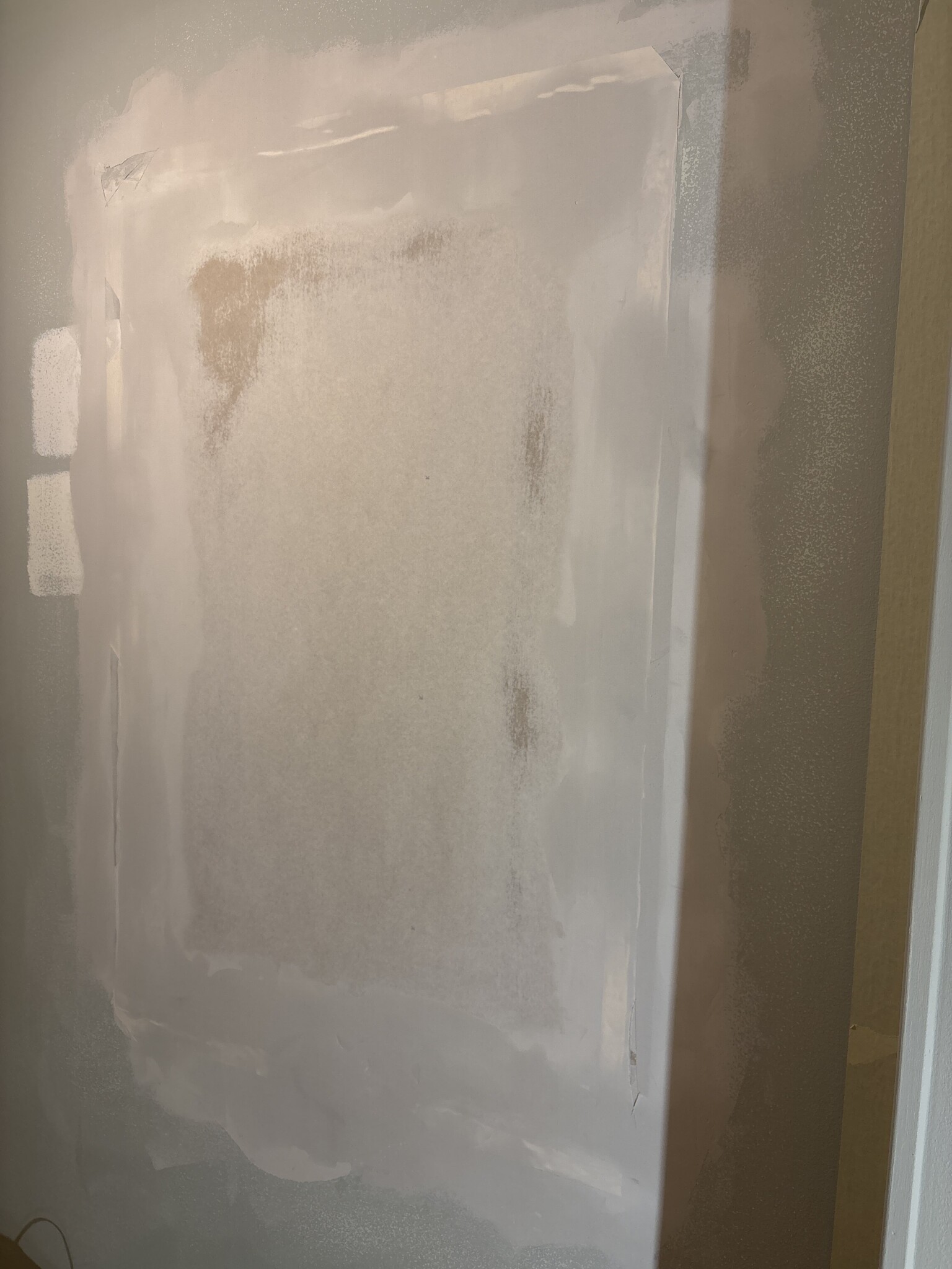

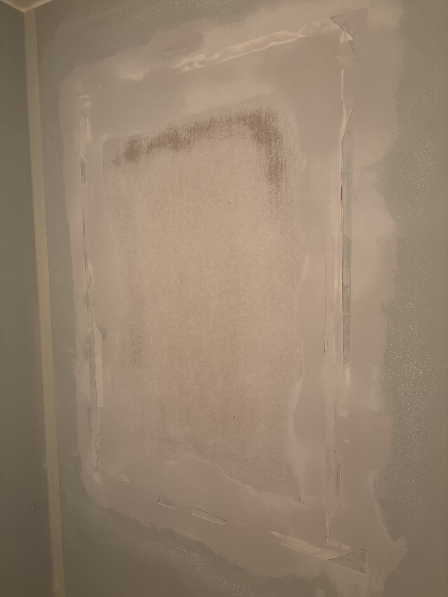

Jag har tagit ut ett fönster i huset som satt inbyggd i en innervägg av förra ägaren (oklart varför). Har reglat upp i öppningen och skruvat fast en gipsskiva och tampas nu med skarvspackling och pappremsa som inte vill fästa helt. Hur går jag vidare? Tips?
Till saken hör att jag bara vill ha en enkel lösning som ger ett helt OK resultat, då vi planerar en större renovering där bl a denna vägg kommer rivas om ett par år.

Det ser väl bra ut så långt, har du krav på jämnare yta får du ju slipa och spackla tills du uppnår önskat resultat

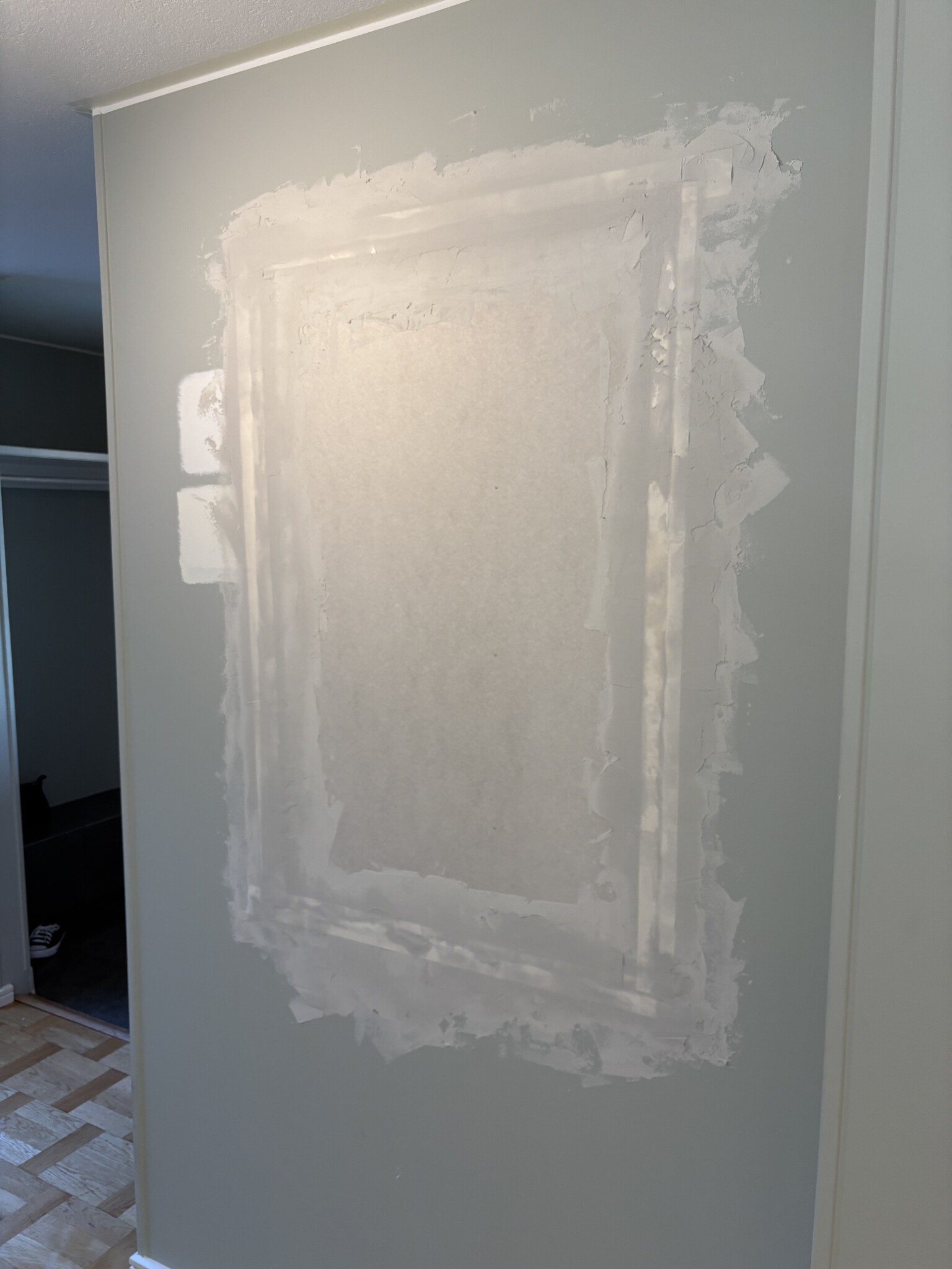

Ser nog bättre ut än realiteten haha. Jag har haft en hel del kanter på pappremsan som inte fått fäste. Har skurit bort allt det och slipat ner andra spackelrundan. Ser ut så här nu. Funderar på om jag klarar mig utan att bredspackla hela väggen? Siktar inte på perfektion så att säga, utan bara tillräckligt bra att man inte tänker på skavankerna så mycket haha

Rullspackla/bredspackla hela väggen, annars kommer det synas.
