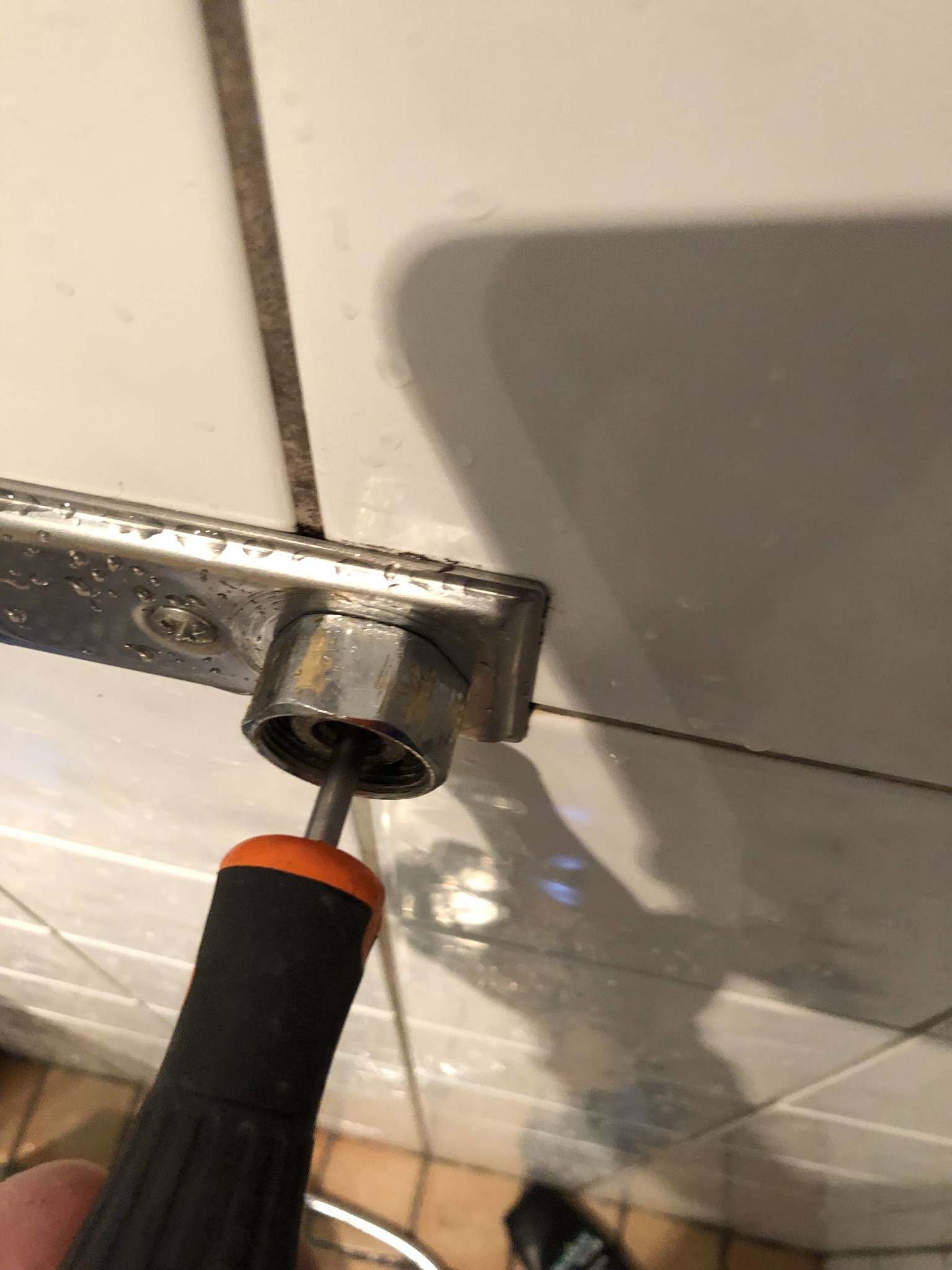

Fram till igår gick det utmärkt att duscha, förutom att det läckte lite vatten från blandaren. Så bytte jag blandare igår och nu kommer det inget vatten alls ur farmvattenledningen

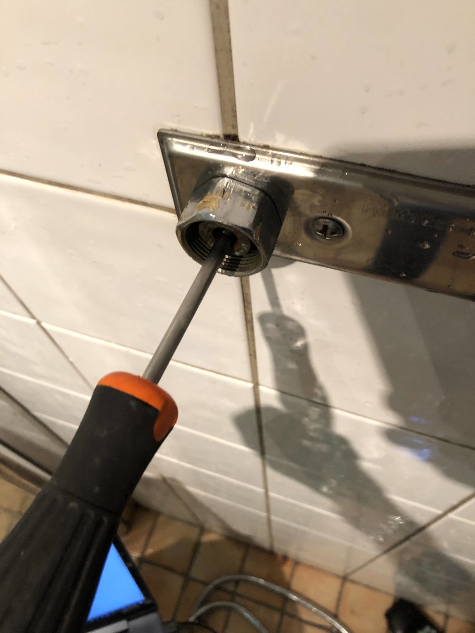

Tar jag bort blandaren och slår på vattnet så forsar det ur kallvattenröret men kommer inte en droppe ur varmvattenföret
Stoppar jag in en skruvmejsel så går den in kanske 10 cm i kallvattenröret (tills det böjs) och kanske 5 cm i varmvattenröret (tills något tar stopp)

Det ser ut som att du har vridit röret när du demonterade/monterade blandaren. Gjort en knut på röret med andra ord.
Ser mjukt ut, kanske en packning från något annat ställe i vattenledningen. Kolla om du har något otätt rör någonstans.

Ser helt sjukt ut men faktiskt som att röret är vridet. Men muttern måste ju ha kunnat snurra om du satt dit och tagit bort blandare så det låter helskumt. Borde gå att känna om det är metalliskt stopp eller mjukt när du stöter med mejseln.
Om du har lyckats vrida röret skulle jag råda att ta dit en röris omgående och även vara beredd att öppna väggen. I allra värsta fall har röret gått sönder och läcker vatten i väggen. Vad finns på andra sidan den väggen? Går att att öppna från den sidan?
Ja, röret har snurrat ihop sig.
Jag har sett detta tidigare, men aldrig vid ett blandarfäste, då konan inte brukar snurra med när man lossar.
Tyvärr är det bara att öppna upp väggen och byta en bit på röret. Kanske det går att öppna från andra sidan?

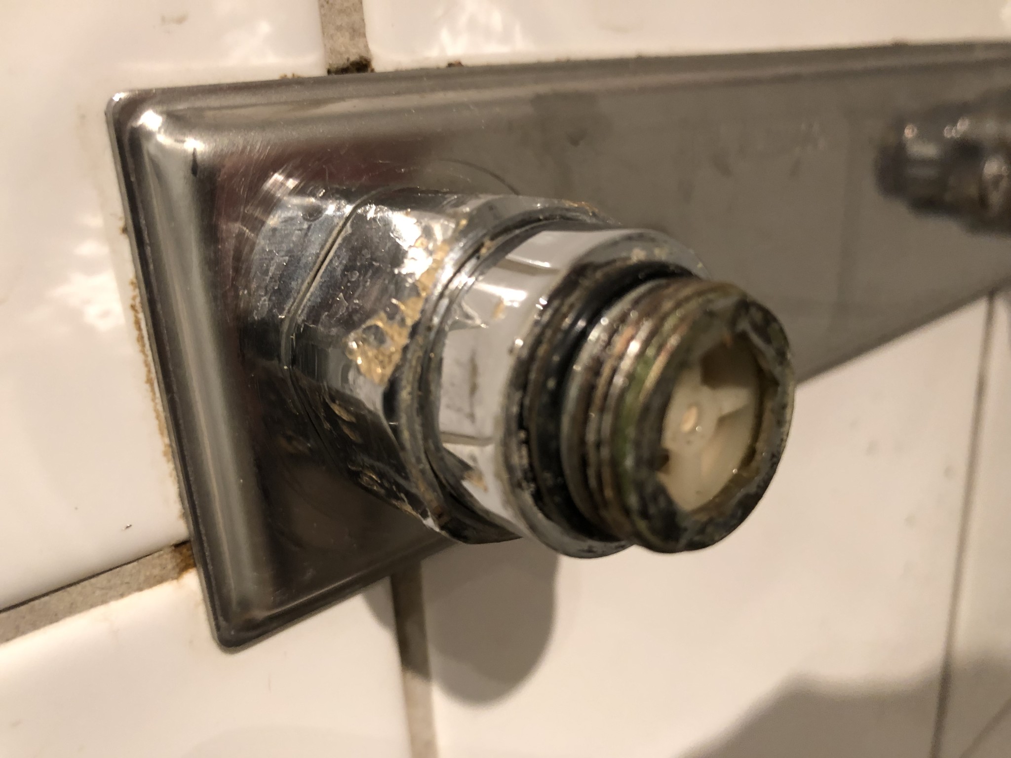

Jag förstår verkligen inte hur det kan ha hänt. Jag fick visserligen ta i lite när jag tog bort blandaren men muttern sitter ju (väl?) bara åt mot blandaren, inte mot röret, den löper väl fritt i förhållande till röret.

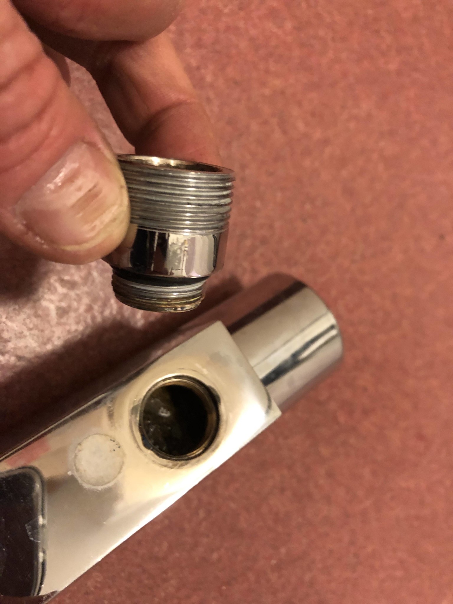

Till saken hör att när jag vred på muttrarna och tog bort gamla blandaren så stannade det kvar ett par "övergångar" som jag tänker hörde till gamla blandaren, dem fick vi loss från muttrarna genom att hålla i dem med en rörtång och i muttern med en fast nyckel och vrida dom jämfört med varandra. Vi fick ta i, men jag tänker ändå att ingen av dem satt fast i röret utan bara i varandra

Det är övergången som är boven i dramat. Muttern drar röret mot övergången så att de är ihopkopplade och när man lossar övergången från blandaren så drar man med röret då.

Men tack igen, nu förstår jag lite bättre vad som hänt - så d-a surt ... Jag skulle alltså hållit emot i övergången när jag lossade muttern första gången med gamla blandaren, det gjorde jag inte. Funderar på hur jag skulle ha förstått det, övergången är ju inte ens sexkantig utan krävs rörtång för att hålla i. Nåväl en dyrköpt lärdom.
