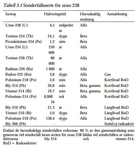

Ledsamt! Det ser ut som blåbetong, observera att radonet endast är en del av problematiken. Gammastrålningen som ger cancer den med går inte att sanera bort! Det är svårt att säga vad ni ska göra nu, tala med en jurist. Om ni har barn= bosätt er inte i huset. Om ni ska sälja och deklarerar blåbetong= iskallt!
Sprid inte masa rädsla och FUD.
Radioaktivitet är inte något att gå omkring och vara rädd för som så, läs på om hur det funkar, vi vet rätt mycket numer, även om det inte alltid är en exakt forskning vad gäller doser osv.
Gammastrålning finns överallt omkirng oss. Ja - högre doser ökar risken för bla cancer, men alfa- och betastrålning är än värre (om än lättare att stoppa). Det är därför radonvärdet är det viktiga, för dessa bryts ned och är primärt alfastrålande och detta villa man undvika att få ned i lungorna.
Men vi kan inte komma undan gammastrålningen och blåbetong ger inga höga doser av detta vanligtvis, och denna typ av strålning minskar med kvadraten på avståndet, så med andra ord räcker det med att vara 2 decimeter bort från källan för att få en fjärdedel så stor dos. Så mäter man tex men en GM-mätare upp 0,8 uSv/h mot väggen, så kommer man ngn cm ut ha 0,2 uSv/h och ytterligare en cm ut är det bara 0,05 uSv/h osv (om väggen är den enda källan)
Det är som sagt inte ett problem iom de låga värdena, alfa-strålningen och partiklar som kan sönderfalla i lungorna är det som orsakar hälosproblem och som göra att man vill hålla nere radonvärdet, där gränsvärdet i nuyläget är satt på 200 bq/m3. Har man då 70 bq/m3, så skulle jag säga att det är bra (man kanske vill bekräfta med en långtidsmätning under vintern dock).
Tabell över sönderfallserier för uran-238, med isotoper, halveringstider, huvudsaklig strålning och anmärkningar.
Här finns en utförlig skrivelse om problemen med radon och vad man kan göra, inklusive hur man skärmar av gammastrålning från berggrunden om värdena är höga.
