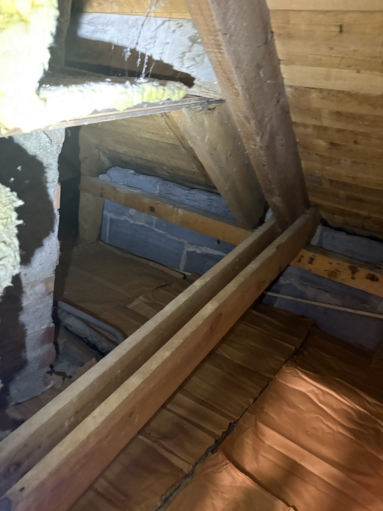

Det är ett ”radonhus” enligt gamla uppgifter från Lantmäteriet och radonmätning gjordes 1998. Huset är byggt av ”AB Svenska Stenhus Skövde” men i Lerums kommun. Betongen är blålila. Skövdes betong är ju högstrålande. Se bild som jag tagit.
  • Vindutrymme med träbalkar och blålila betong i ett hus.

Har inte detaljer om säljarens mätning men gissar på korttidsmätning och en sån gör jag just nu så den borde väl bli lägre än säljarens då om han talat sanning? Marken är ett låg/medelriskområde.
Har beställt en gammamätare då det är strålningen jag är orolig över.
Vad borde värdet vara om det är radon i alla väggar både yttre och innerväggar? Över 70?

Jag bor i ett hus med lättbetong i källare och bjälklag. Hade värden mellan 150 och 200, men satte in ftx egentligen för att ventilera bättre. Då gick det ner till 50-60. Har en släkting som bor i ett riktigt radonhus, de hade värden kring 4000 i källaren. Radonsug och ftx gjorde stor nytta. De är inte riktigt nere under 200 i källaren, men använder det inte heller som sovrum.
Radon är framför allt ett känslomässigt problem. De studier som är gjorda för att sätta gränsvärdena är fulla av felkällor och mätningarna som gjordes i folks hus gjordes ibland decennier efter att de bott där.
Radon är inte ofarligt, men som tidigare skrivits, så länge du inte röker är riskerna mycket små.

Tack för att du delar med dig! Jag är dock mest rädd för gammastrålningen… svårt att sova gott liksom.
Pecka Langer och 1 till
Men gammastrålningen från blåbetong har väl aldrig setts som ett hälsoproblem.

Du har väl ett mätprotokoll?
Gammastrålningen från blåbetong är inte ett problem. Du utsätts för betydligt mer strålning om ni tar en flygresa till Kanarieöarna.
