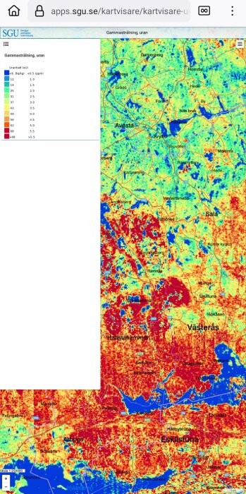

Radon är ytterst begränsat utomhus, men gammastrålningen varierar stort över landet.
I områden med bohusgranit och alunskiffer är det inte ovanligt med 0,40 µSv/h (utan att det för den delen är högre dödlighet eller fler sjukdomsfall i de delarna av landet)
i Ramsar i Iran finns det områden som har över 28 µSv/h, i Kerala, ett väldigt vackert område i Indien, populärt bland både inhemska och utländska turister är det över 3µSv/h i vissa områden som jag har haft kollegor från, som förutom sin indiska brytning varit riktigt trevliga människor.
Denver i USA har ungefär 1µSv/h, men där får de en del av den på grund av den höga höjden, (1600möh) som ger dem ökad kosmisk strålning, så det är inte bara underifrån som man "drabbas" (även om just Denver har både granit *och* hög höjd)

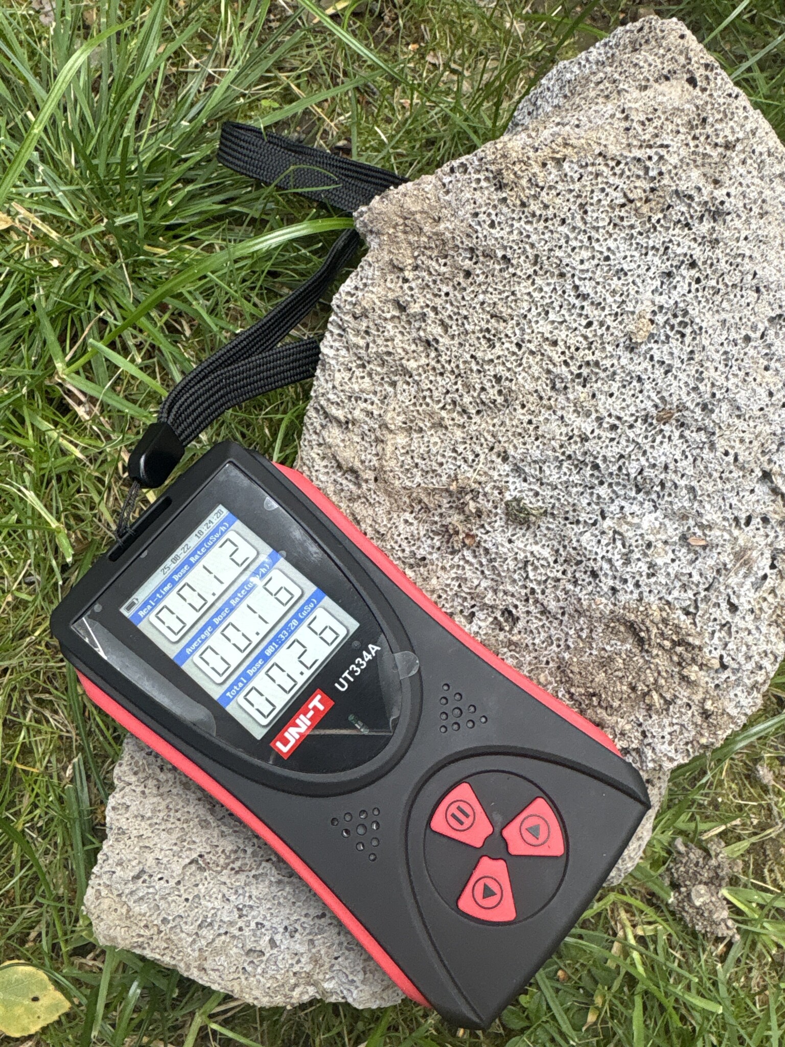

Jag hittade en bit vad som måste vara blåbetong, som låg utomhus under altan. Varför visar den så lågt värde? Den har visat upp till 0,4 uSv, men varför högre värde i inomhusväggarna? Har det med storleken att göra? Måste jag mäta den inomhus i ett slutet utrymme? Kan verka galen men jag tycker detta är lite spännande på samma gång, och vill gärna lära mig hur saker och ting funkar så att oron kan minska.
  • Geigermätare visar värden på en bit blåbetong i gräset.

Ni behöver inte svara på detta. Jag har förstått att det blir lågt värde pga liten massa och att strålningen sprids ut utomhus.
