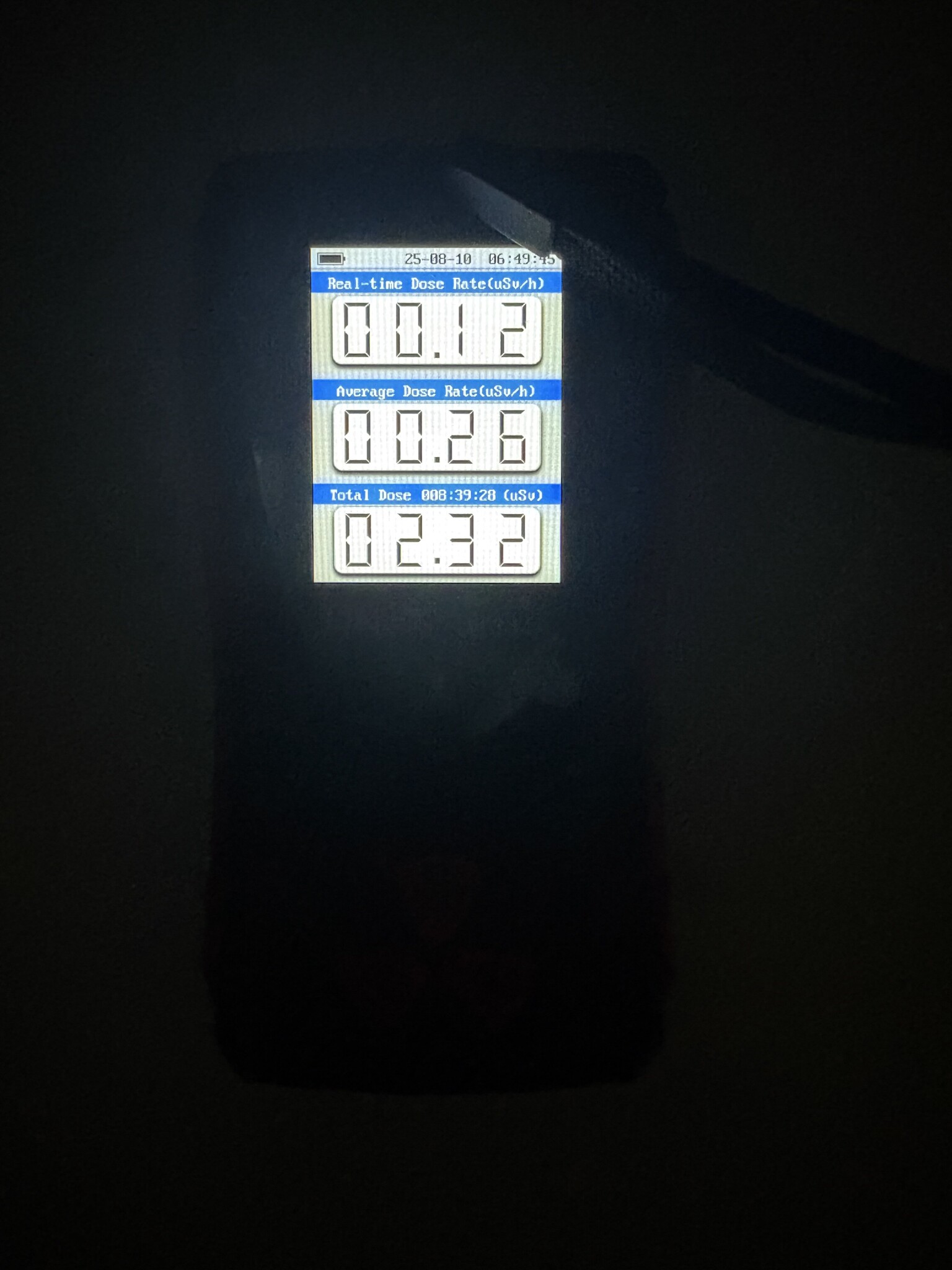

Såhär visar mätaren efter en natt (ca 8h) på huvudkudden intill en vägg som troligen är blåbetong. Själva väggen har tidigare mätts till 0,4-1,2 uSv. Hur ska värdena på mätaren tolkas? Som jag förstår är medelvärdet ok (även om något högt?), men den totala dosen över natten då? Det handlar ju om ett sovrum där det blir just många sammanhängande timmar… Hur reagerar ni över resultatet?W Weimik skrev:
Avlästa värden
| Parameter | Värde | Enhet | Förklaring |
| Real-time Dose Rate | 0.12 µSv/h | mikro-Sievert per timme | Den aktuella strålningsnivån just nu. |
| Average Dose Rate | 0.26 µSv/h | mikro-Sievert per timme | Genomsnittlig nivå över hela mätperioden. |
| Total Dose | 2.32 µSv | mikro-Sievert | Den totala dosen som registrerats under natten (i detta fall 8 timmar och 39 minuter). |
📈 Tolkning
✅ Är det farligt?
Nej, dessa nivåer är mycket låga.Som jämförelse:
- Bakgrundsstrålning i Sverige ligger normalt mellan 0.05 – 0.3 µSv/h.
- En röntgenundersökning av t.ex. lungor kan ge ca 100 µSv.
- Årsdosen från naturlig bakgrund i Sverige är cirka 1000–2000 µSv (1–2 mSv).
🕒 Tolkning av tiden
- Mätaren har varit igång i 8 timmar, 39 minuter och 28 sekunder – alltså ungefär en natts sömn.
- Under denna tid har du fått en ackumulerad dos på 2.32 µSv, vilket motsvarar ungefär 1/500 av en röntgenbild.
📌 Slutsats
- Du har mätt under natten, troligtvis inomhus.
- Nivåerna är helt normala och ofarliga.
- Inget tyder på förhöjd strålning.
Tack för hjälpen! Är detta hållbart i längden? Eller bör jag flytta sängen? Platsen är egentligen för barn (1 år) som ska sova 12h/natt. Övriga hemmet har bakgrund på snitt 0,25 uSv.J jehr skrev:Avlästa värden
Parameter Värde Enhet Förklaring Real-time Dose Rate 0.12 µSv/h mikro-Sievert per timme Den aktuella strålningsnivån just nu. Average Dose Rate 0.26 µSv/h mikro-Sievert per timme Genomsnittlig nivå över hela mätperioden. Total Dose 2.32 µSv mikro-Sievert Den totala dosen som registrerats under natten (i detta fall 8 timmar och 39 minuter).
Som jämförelse:
Dina värden ligger alltså helt inom det normala för naturlig bakgrundsstrålning.
🕒 Tolkning av tiden
📌 Slutsats
Vart skall du flytta sängen? Är du ens säker på att det är väggen som strålar?F Fiddi skrev:
Lägg mätaren utomhus en natt så ser du hur hög bakgrundsstrålningen är.
Jag tycker inte att du behöver göra något alls, vare sig flytta sängen eller fundera på det här mer. Mätningen visar på helt normala värden som du kan få i vilken bostad som helst. Skillnaden mellan 0,26 och 0,25 spelar ingen roll. Båda nivåerna är helt normala och ofarliga.F Fiddi skrev:

Men jag fattar inte. Varför skall du överhuvudtaget göra någon åtgärd? Du har ju väldigt låga värden.
Det är lite som att ditt barn får cykla till skolan, det kör en bil i veckan på vägen, är det hållbart, eller skall jag få honom att cykla en annan väg där det också kör en till två bilar i veckan.

Jag har mätt bara väggen som visat upp till 1,2 uSv så det måste ju tyda på blåbetong? Som jag för övrigt sett på vinden. Dessutom står det i bygglovshandlingarna att det är lättbetong i väggarna. Huset är byggt 1964. Kan det varit en slump att det blev låga värden i natt? Eller varför sån skillnad i strålning över en natt jämfört med när jag mätt bara väggen? Hur kan väggen ens stråla 1,2 uSv för att sedan visa normala värden över en natt? Ett ”normalt” hus har väl inte så hög strålning i väggarna nånsin?
Vad är det för problem du vill lösa?
Varför ifrågasätter du att du är blåbetong? Hade du inte visuellt bekräftat detta?
Att du får ett högre momentanvärde tillfälligt men sen ett lägre medelvärde över tid?
Det är lite så medelvärden fungerar. Och betyder ingenting.
Du har nu mätt upp helt normala och ofarliga värden och ska ändå flytta sängar och oroa dig?
Du börjar inte inse att det inte är ett hus-problem?

Läg ned detta . Du har inga höga strålningsvärden.

Återigen, du får lägga ner lite arbete!F Fiddi skrev:
Mät nu på flera olika platser. Jag rekommenderar att du väljer ut de platser där ni vistas länge och så roterar du runt mellan dessa och för dagbok så att varje plats mäts en natt i veckan eller varannan vecka. Efter några månader kan du sen dra slutstser.
Vem lever ett liv i en bostad där man vistas på samma plats hela tiden?A Anders_Nilsson skrev:
TS påvisade värden är låga och försumbara i sammanhanget med all annan riskexponering i vår vardag.
Fokusera på rätt saker.
