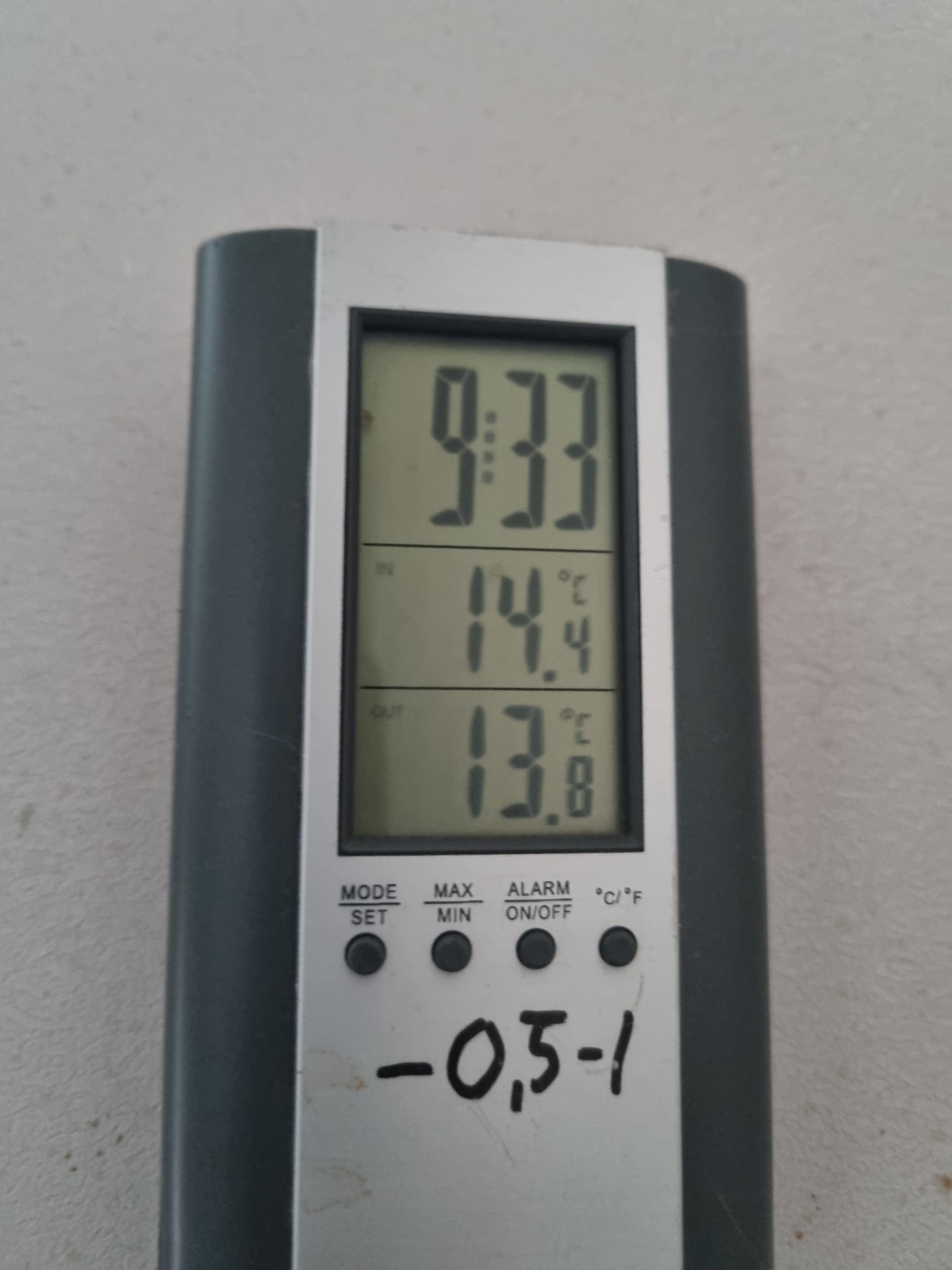

Har nyss börjat bekanta mig med värmepumpen på riktigt, tidigare har den kört på "sommarinställningar" med värme i källaren, men efter att jag satt ner temperatur och fuktmätare där nere så kom jag fram till att vi inte behöver hålla 20-21 grader, så nu har jag stängt av värmen där nere.
Källaren håller nu strax över 18 grader, och markplan svingar runt 20grader med en halv grad upp och ned (ca 14grader ute).
Men fick slå på värmen natten vi hade under +5 ute.
Bor i en 70talsvilla på ett plan med källare, tegelfasad och hela 100mm isolering i väggarna, och 100+400mm i taket.
Tanken är att styra över värmen till på natten, har just nu kopplat in ett relästyrt motstånd över utegivaren så jag kan få pumpen att tro att det är 25-35 grader ute och därmed hoppar in i sommarläge och bara gör varmvatten.
