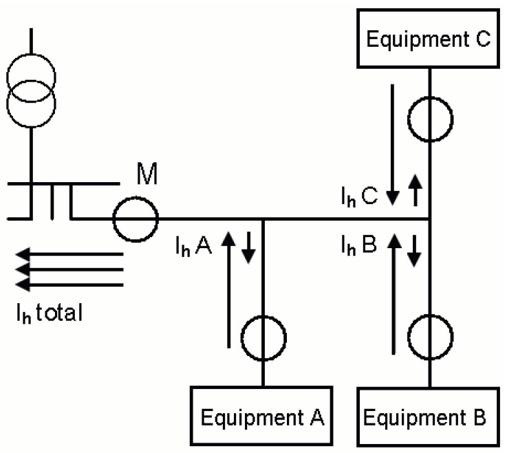

Om vi börjar med övertoner (upp till 2 kHz) så är det känt att huvuddelen av övertonsströmmar går mot elnätets matande transformator se figur nedan, där huvuddelen av övertonerna hittar den lägsta impedansen uppåt i elnätet. Mäter man i elnätet så hittar man att huvuddelen av övertonernas strömmar passerar överlämningspunkten (elmätaren, M i figuren) och strömmarna sluts i distributionstransformatorns lindningar och i överliggande nät.
En del av övertonströmmarna från utrustning A respektive från utrustning B kan man även hitta i utrustning C, en del av övertonströmmarna från utrustning B respektive från utrustning C kan man även hitta i utrustning A och en del av övertonströmmarna från utrustning A respektive från utrustning C kan man även hitta i utrustning B.
Det kan i det fallet utryckas att alla utrustningar genererar övertonströmmar men de kan ha olika fasläge och den ”impedans” som de då erbjuder varandra är lägre än vad distributionstransformatorn och överliggande nät erbjuder. Två övertoner med 180 graders fasförskjutning kan beskrivas som de har en ”negativ” impedans i förhållande till varandra. De ”sugs in” till varandra.

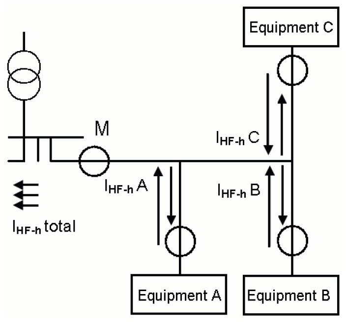

Gör man en motsvarande beskrivning av utbredningen av supraharmonics (2–150 kHz) så ser man utbredningen i figuren nedan. Även huvdelen av supraharmonics strömmar går mot den punkt som erbjuder lägst impedans. Men det är oftast inte mot elnätets matande transformator som lägst impedans erbjuds utan den erbjuds mot annan utrustning som också genererar supraharmonics.
Även där så kan man motivera det att strömmar vid enskilda frekvenser inom supraharmonics söker sig till andra källor för supraharmonics som har samma frekvenser men annat fasläge på strömmen på samma sätt som övertoner.
Till detta kommer dessutom att till exempel kondensatorer vid höga frekvenser enkelt kan erbjuda lägre impedanser än t.ex. det matande nätet Även detta innebär att strömmar vid enskilda frekvenser inom supraharmonics gärna går mellan utrustning
Detta att supraharmonics ström går in till en elapparat kallas sekundär emission av supraharmonics och det är idag etablerat som begreppsbild inom forskarvärlden.
