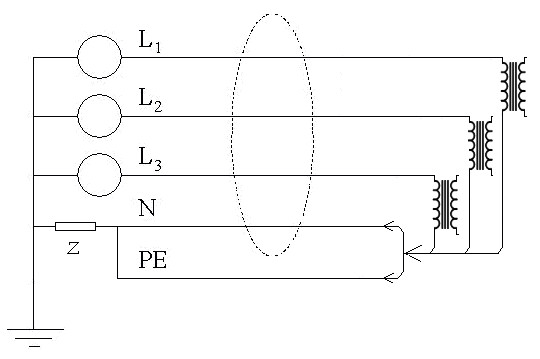

Hej GK100GK100 skrev:
I DC-fallet gör du det onödigt svårt för oss och kanske dig också. Som du kanske såg när du kom in med din skiss där en trafo var lagd med ena anslutningen fel mot N och PE skrev jag någon kommentar/fråga där. Bland annat om man kan tillämpa superposition (och det kan man med fördel) och sätta in lite lämpliga resistanser och källor i näten.
Det som man får göra är lite mer kvalificerade mätningar av DC i olika anläggningar över tid så man har något att sätta in som realistiska källor. Nu är det åtminstone för mig inget okänt efter otaliga fältmätningar i elkraftsystem så går bra att skatta med rätt marginal för eget bruk. Det går då också bra att anta orimliga fall åt båda håll och med olika nät/förbrukare för att som du skrev tidigare hitta "väggarna".
Varje gång tråden vaknar passar jag på att fundera lite och bygga några nya scenarion. Och hittills håller jag fast vid att man får lite slå knut på sig för att lyckas skaka fram risker av lite allvarligare typ. Det hindrar ju inte hypotetiska fall nu orealistiska att komma i framtiden men även det för min del osannolikt.
För att ansluta till din skiss med trafon tycker jag du kan lägga till en brytare i fasen dvs vad man normalt har föt manövrering av grejer som din förstärkare osv. Tänk sen fallet med JFB transient vid tillslag med DC och magnetiseringsförloppet av trafon i olika faslägen på AC-sidan. Typiska data magnetiskt för summatrafon i JFB har tex jag skrivit om i några andra trådar här det går att använda för olika skattningar av mättning mm
Jag har full förståelse att många kan tycka att det blir komplicerat, när jag funderar hur jag själv skall försöka begripa ”väggarna” i problemställningen.
Men skall man förstå hur DC-komponenter uppstår, sprider sig och skall hanterats i ett elnät, då får man nog räkna med tusentals mantimmars arbete för att skapa en begriplig förståelse.
Jag arbetat på som jag gjorde på ABB och sedan på universitetet med supratonerna för att förstå sambanden och begränsningarna, vilka parametrar som var viktiga, vilka som var osäkra etc. samtidigt som jag försökte skapa en modellbildning (en hypotes) hur saker hängde ihop, och kunde förstås.
Det finns mängder med elapparater och kretslösningar som bör gås igenom för att skapa en uppfattning hur DC-komponenter uppstår, sprider sig och skall hanterats i ett elnät.
När det gäller supratoner så inriktade vi oss bl.a. på belysning och senare alltmer på LED-lampor av olika typer och med olika kopplingsscheman, för att studera supratoner uppstår, sprider sig och skall hanterats.
När det gäller DC-komponenter blir det möjligen andra elapparater.
I mitt tankearbete har jag nu ”vandrat vidare” i förståelsen vad som eventuellt kan skapa besvärliga situationer gällande DC-ström i jordfelsbrytare. Jag har planerat för att stegvis komma till denna blid men visat enklare bilder för att om möjligt få fler andra att hänga med i samtalen.
En symmetrisk inkopplad trefaslast med de egenskaper som en transformator har, gällande stor skillnad mellan AC/DC impedans skulle se ut som i figuren nedan.
Den Y-kopplade transformatorn har (idealt sett) ingen växelströmskomponent i punkten för kortslutning mellan PE och N. Däremot så släpper den igenom likströmskomponenten. Är det tre DC-strömmar med samma riktning i L1, L2 och L3 då summeras dessa genom jordfelsbrytarens mätkärna.
Naturligtvis så ”mår” de tre transformatorerna inte bra om de får stora DC-strömmar men i detta fall så räcker ett bidrag på drygt 4 mA i varje transformator för att nå upp till 12 mA i punkten för kortslutning mellan PE och N. Det innebär då en tredjedel av DC-spänningen i elnätet i den tabell som fanns i det enfasiga fallet som beskrevs i #381.

Jag tycker att detta är intressant från en akademisk synvinkel. Men den här bilden visar ju något som är ännu mer orimligt att det skulle uppträda i ett hem. Om det rör sig om en trefastransformator blir det genast två problem. Man har inte trefastransformatorer i hemmet för det första. För det andra brukar inte en trefastransformator ha mittpunkten ansluten till nolla.M Martin Lundmark skrev:
Om det å andra sidan rör sig om tre enfastransformatorer så blir scenariot att de tre identiska transformatorerna som är belastade lika mycket är anslutna till varsin gren av en uppdelad trefasgrupp. Den gemensamma nollan i gruppen har sedan fått kontakt med jord. Ligger de tre transformatorerna på varsin fas på tre enfasgrupper så blir jordfelet på nollan inte lika signifikant på alla transformatorerna. Över huvud taget är ju järnkärnetransformatorer något som mer och mer tillhör det förflutna i hushållsapparater.
Detta med Y-kopplad trefasansluten utrustning är ju något som varit på tal tidigare i tråden. Det måste inte vara en transformator. Det kan vara mittpunkten i en elpatron som fått kontakt med jord också. Men jag har svårt att tro annat än att i alla normala situationer är faserna i husets elanläggning inte jämnt belastade. Obalansen mellan faserna kommer då att skapa en växelström i nollan som vida överskrider eventuella likströmmar i nätet. Och då försvinner förutsättningarna för att blockera jordfelsbrytaren.

Hej AvemoA Avemo skrev:Jag tycker att detta är intressant från en akademisk synvinkel. Men den här bilden visar ju något som är ännu mer orimligt att det skulle uppträda i ett hem. Om det rör sig om en trefastransformator blir det genast två problem. Man har inte trefastransformatorer i hemmet för det första. För det andra brukar inte en trefastransformator ha mittpunkten ansluten till nolla.
Det är väl inte orimligt att det finns tre (eller t.o.m. fler) enfastransformatorer i ett hem i storlek från ca 10 W och uppåt fördelat på tre faser i ett hem?
Det jag beskriver är ju inte ett färdigt resultat, det kan dröja alltifrån månader till år (rimligen tusentals mantimmar) innan vi är där. Jag för ett stegvis resonemang. Några steg ”i den vandringen” kan ske i detta forum.
Jag beskriver (för den som är intresserad) hur jag stegvis resonerar mig fram för att finna ”väggarna” under vägen mot att identifiera hur DC- komponenter ”uppträder” i elnätet.
Du skriver ”Detta med Y-kopplad trefasansluten utrustning är ju något som varit på tal tidigare i tråden. Det måste inte vara en transformator”
Naturligtvis så finns andra trefaslaster, det är välkänt. Men en transformator har ett intressant förhållande mellan impedansen för AC och resistansen för DC. Och det är det vi bl.a. är intresserade av.
Har du verkligen studerat det enfasiga fallet som jag beskrev i #381 och den tabell som finns där?
