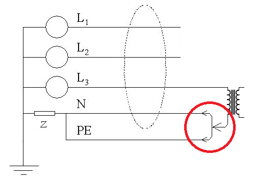

Ja att kopplingen som jag ringat in med rött får JFB att lösa ut så fort det går över 15W last någonstans i anläggningen. Dvs en koppling man öht inte kan göra.
Elektriskt kopplingsschema med en felaktig koppling markerad med rött.
Hej Mikael_L
Det jag beskriver här är FELFALLET när det blivit en felaktig hopkoppling av nolla N och skyddsjord PE (t.ex. av misstag) då löser en korrekt fungerande jordfelsbrytare om strömmen genom jordfelsbrytaren överstiger utlösningsvärdet (30 mA)
MEN
Det jag exemplifierar i min figur är att om det samtidigt går en likström genom jordfelsbrytaren typ A då kan den blockeras.
Eftersom transformatorn har en betydligt lägre resistans för likströmskomponenter än impedans för växelströmskomponenter (förhållandet AC/DC i tabellen) så behövs inte mycket DC-spänning på nätet för att skapa 12 mA likström, En likström som dessutom kan tänkas glättas genom induktansen i transformatorns primärsida.
Jag tycker att bilden är intressant. Transformatorn har ju en förmåga att filtrera bort växelströmmen. Det går ju åtminstone hypotetiskt att tänka sig fallet att det är en ljus sommardag och inga elektriska prylar är igång. Transformatorn är ja säg till exempel en gammal apparat som har en järnkärnetrafo. Det rör sig ju uppenbart om en apparat i någon slags standby-läge eftersom den inte drar någon ström. Jag ställer mig tveksam till om det är ens då är möjligt. Likströmmen kommer att flyta ohindrad genom transformatorn vilket inte växelströmmen gör. Men det finns fortfarande en tomgångsström för transformatorn.
Jag accepterar det som ett hypotetiskt scenario där läckströmmen i princip passerar ett lågpassfilter som lättare släpper igenom likström än växelström. Ett hypotetiskt scenario i vilket det är möjligt att åstadkomma en DC-läckström utan nollgenomgångar utan att blanda in en trefaslikriktare. Kanske teoretiskt möjligt. Men som sagt kommer ju jordfelet omedelbart att lösa jordfelsbrytaren så snart inte alla dessa mycket speciella omständigheter kvarstår.

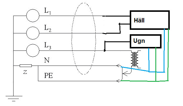

För en bättre analys så bör vi kanske inse att det finns fler laster i anläggningen.
Och nu har jag inte ritat in 20 st lampor, några datorer, värmepumpen, osv, utan nöjde mig med att plita en ugn och en häll.
Kommer summaströmmen N + faser alltid ligga på positivt (eller negativt) värde när man kör spisen?
Schematisk elritning med tre faser, nolla och jord visar anslutning av en ugn och häll till elnätet.
Hej Mikael_L
Jag har ritat så enkelt fall som möjligt för att inte komplicera förståelsen.
Naturligtvis så skall man, sedan man förstått grundkopplingen jag ritat kopplad till tabellen, lägga till fler laster på övriga faser.
Kopplas last in i fas L1 och L2 då minskar växelströmskomponenten igenom jordfelsbrytaren som står i tabellen. Växelströmskomponenten igenom jordfelsbrytaren som står i tabellen är tomgångsvärdet för transformatorn.
Vad menar du?
