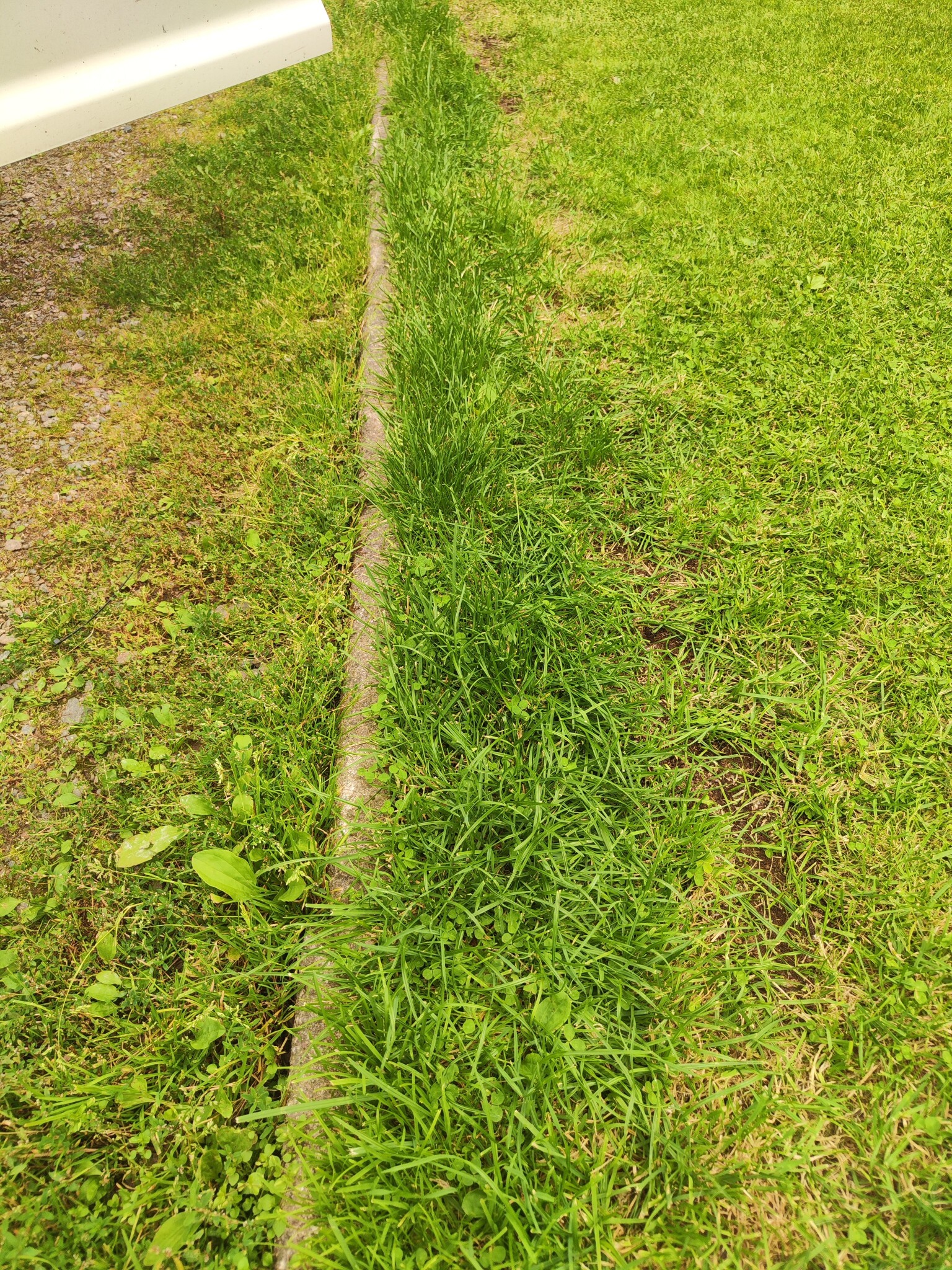

Har ni en likande kant Minska avståndet Här ca,30cm Skulle tro att 17-20!skulle vara bra Får nog trimma där ofta
Någon som testa

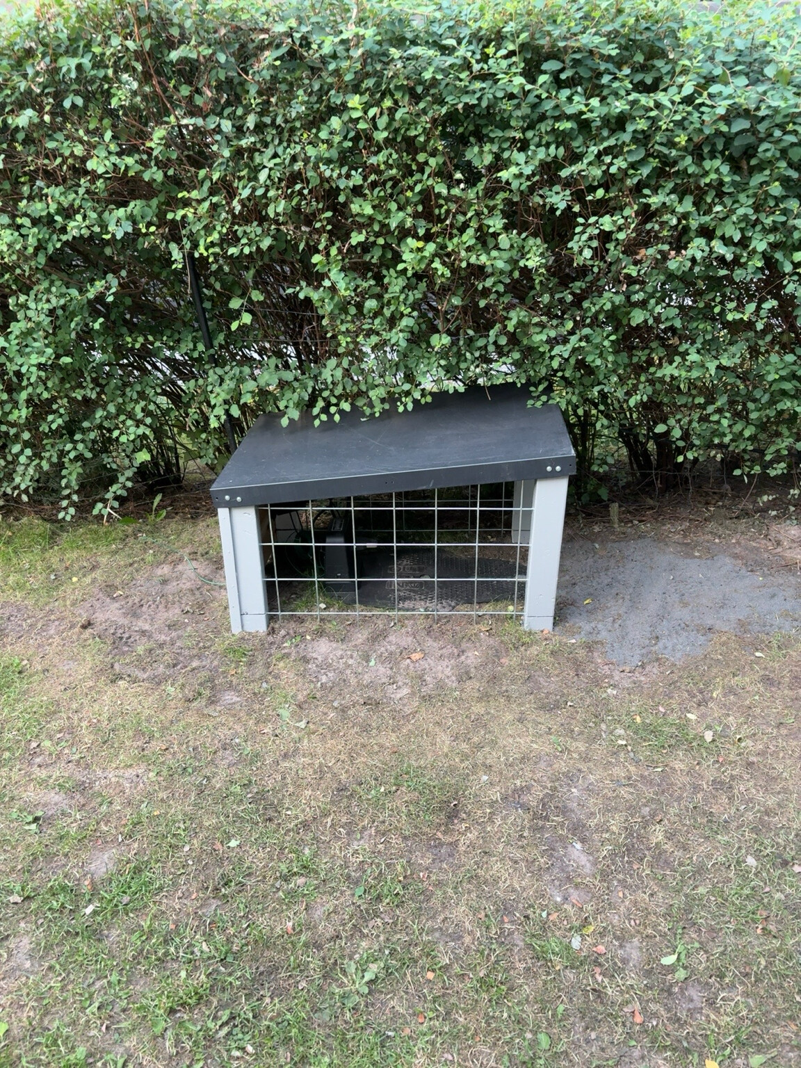

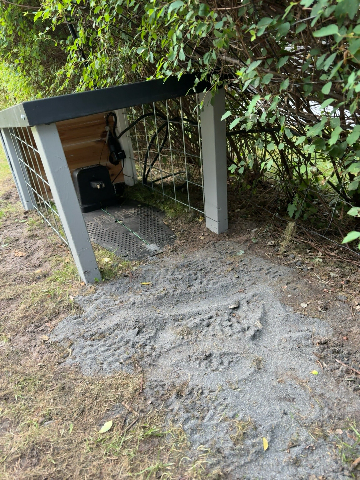

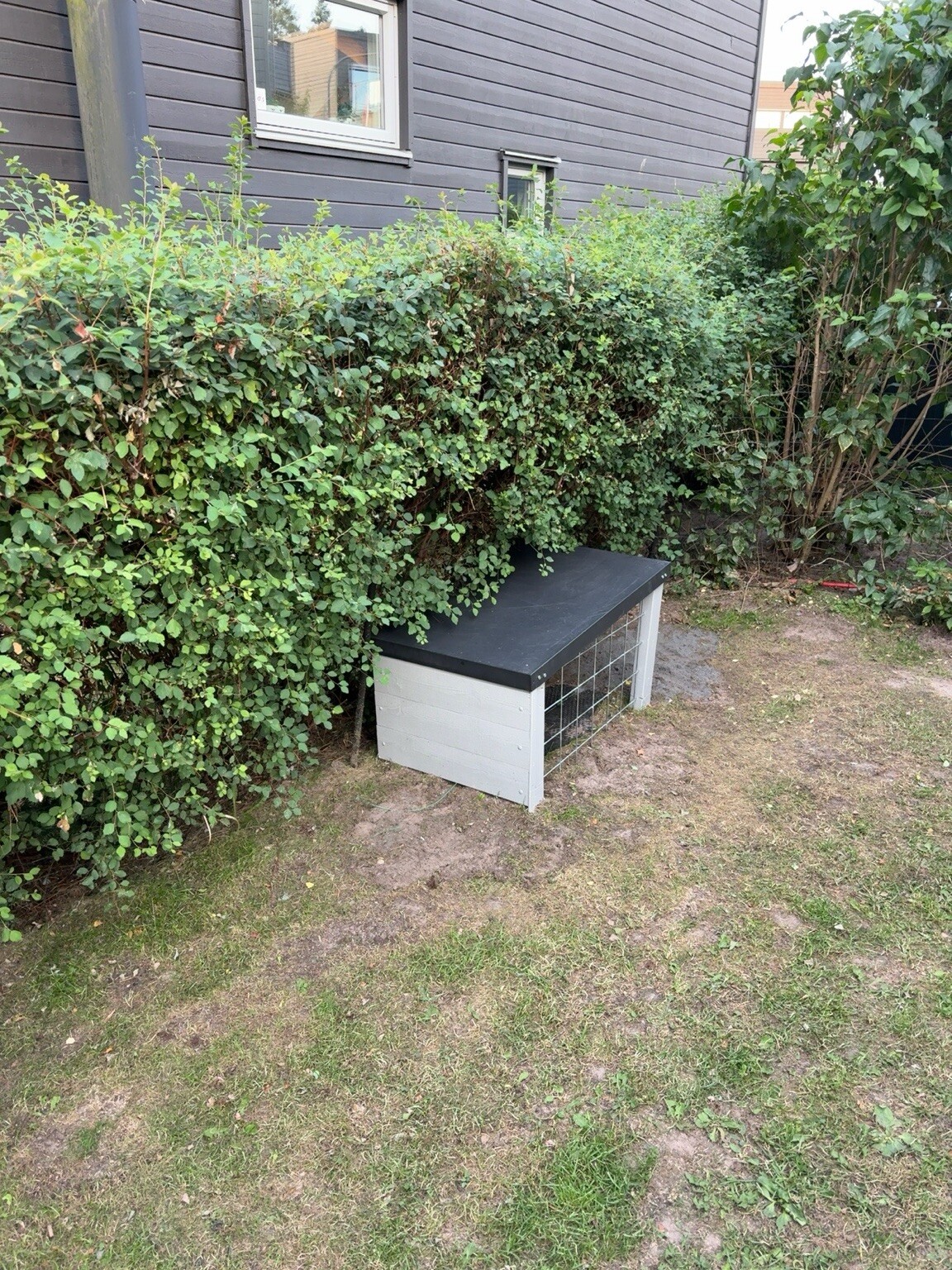

Har byggt ”garage”, men den är på baksidan av garaget och gräver upp med hjulen. (Och nu klippt av kabeln) Hur gör jag för att slippa att klippan kör på ”garaget” hela tiden?

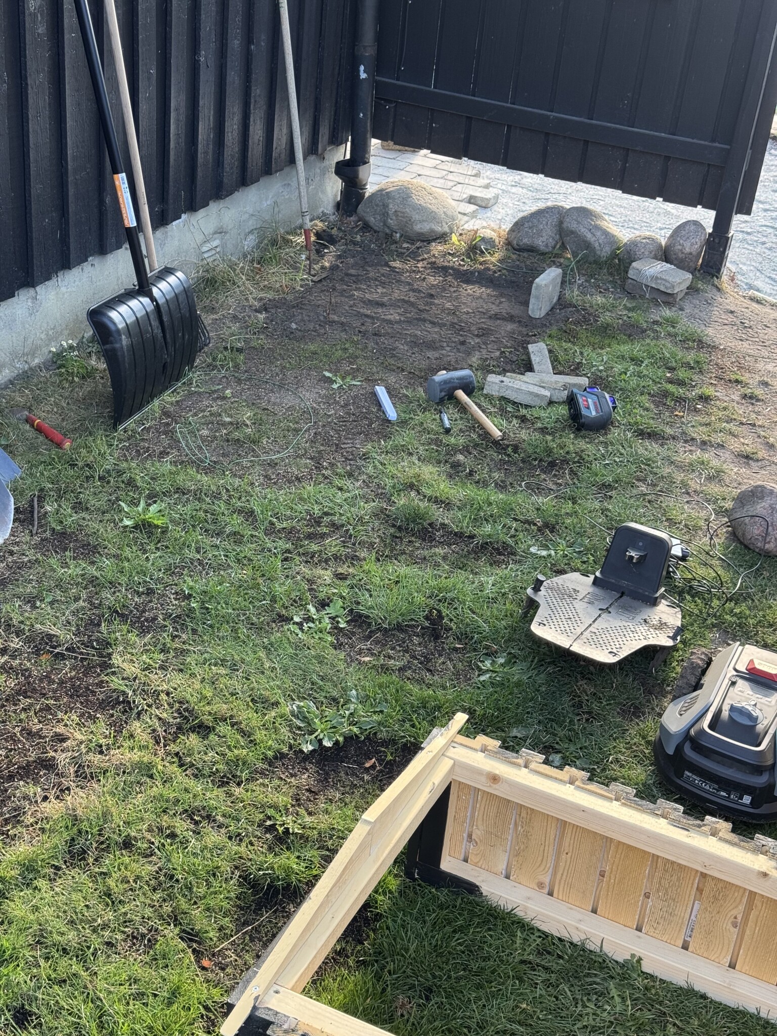

Uppe med tuppen idag (eller ja, 08:00 var jag ute och det är tidigt för någon som jobbar kontor). Idag skulle det ske, grunden skulle fixas till George hus!
Stenläggning med byasten för husgrund, omgiven av måttband, vattenpass och verktyg. En hand med handske håller en spade.
Grunden består av byasten som jag la i rätt höjd med hjälp av laser samt verktyg där jag tuschat in rätt höjd.
Det blev jättefint! Men som tidigare utbrott så fungerade det inte! En del var handhavandefel! Slingar blev åt ”fel” håll så roboten trodde att gräsmattan var utanför slingan. Tar på mig den. Men även efter att ha vänt på den så missade den hålen (åt andra hållet). Den enda förklaringen jag har är att det var så lös jord under den så hjulen spann och den visste inte var den var.
Aja! Fick riva upp att och flytta den till en ny plats.. MEN! Det fungerade och blev toppen. Nu ska jag bara gräva grunden där också..
