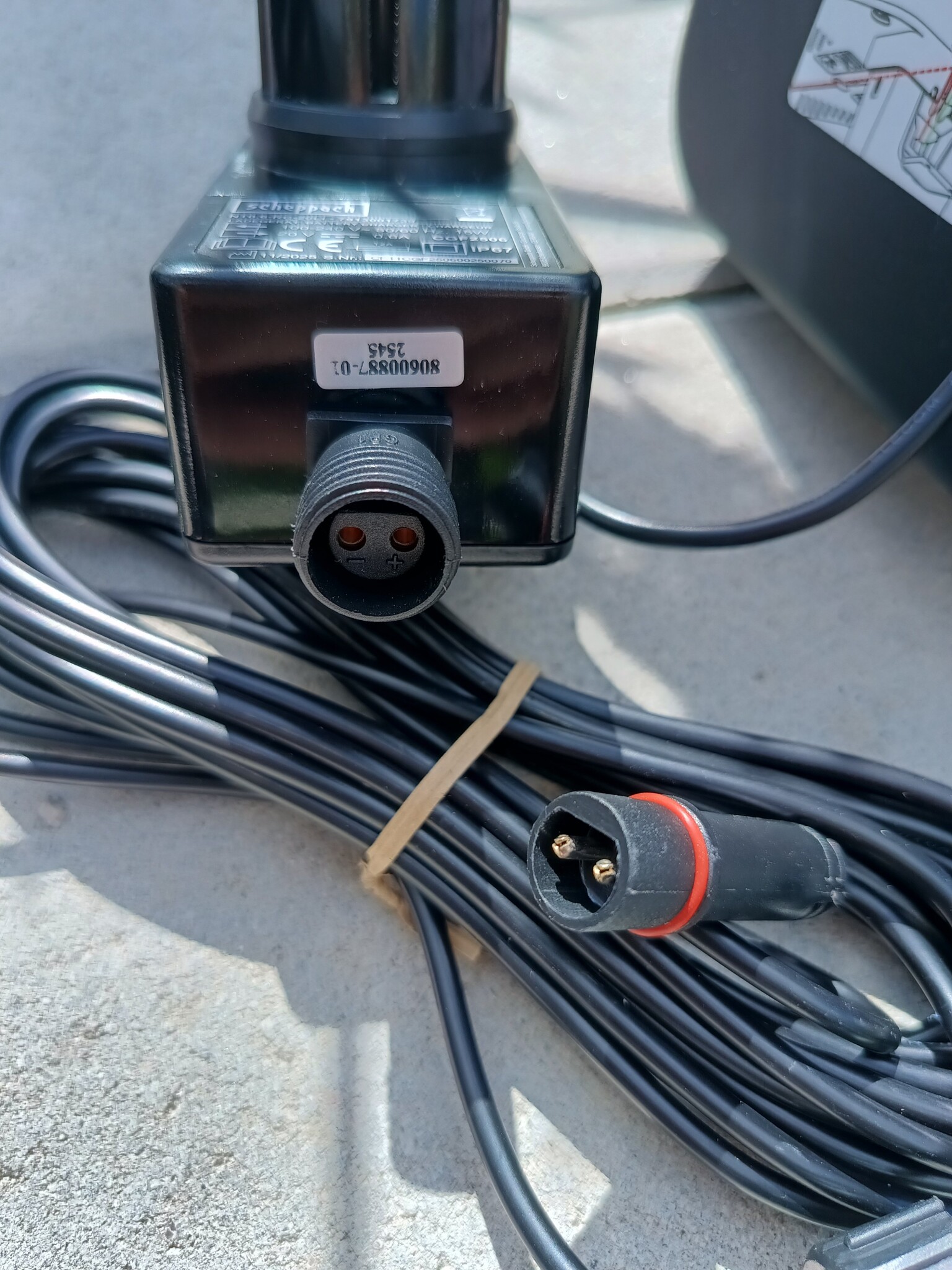

Någon som har en aning om det finns lågvolt skarvkabel som kan passa de här anslutningarna?
Närbild av två lågvoltsskärkontakter med anslutningskablar; en hane med två stift och en hona med gängor, på betonggolv.
Hanen är 13mm i diameter och honans yttre gäng är 17mm.
Det skulle underlätta betydligt att förlänga den här kabeln för att slippa dra 240v från närmaste uttag till laddstationen.
Det är ju på lågspänningssidan så det är ju helt riskfritt (ur brandperspektiv) att skarva kabeln själv om du är någorlunda händig med kabelskalare och krympslang. Det är heller inte särskilt hög ström så i princip vilken kabel som helst duger. Var dock noga med att inte byta polaritet vid skarven för den händelse att laddstationen inte har skydd mot polaritetsfel.
Jo, tanken har redan slagit mig att klippa och skarva men vill först kolla om det finns skarvkabel någonstans, när grejerna bara är någon timme gammal.

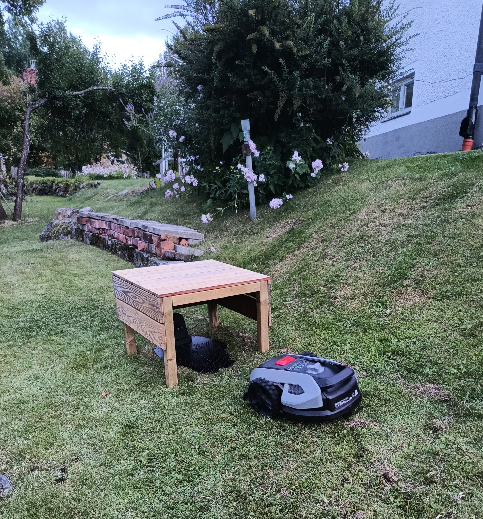

Byggde ett litet tak av sånt som fanns i vedbon. I övrigt sköter sig klipparen som den ska, även om jag behöver göra en ö runt en buske där den ville fastna. Så än så länge är den värd det låga priset.
Robotgräsklippare på gräsmatta bredvid ett litet trätakbyggt skydd.
