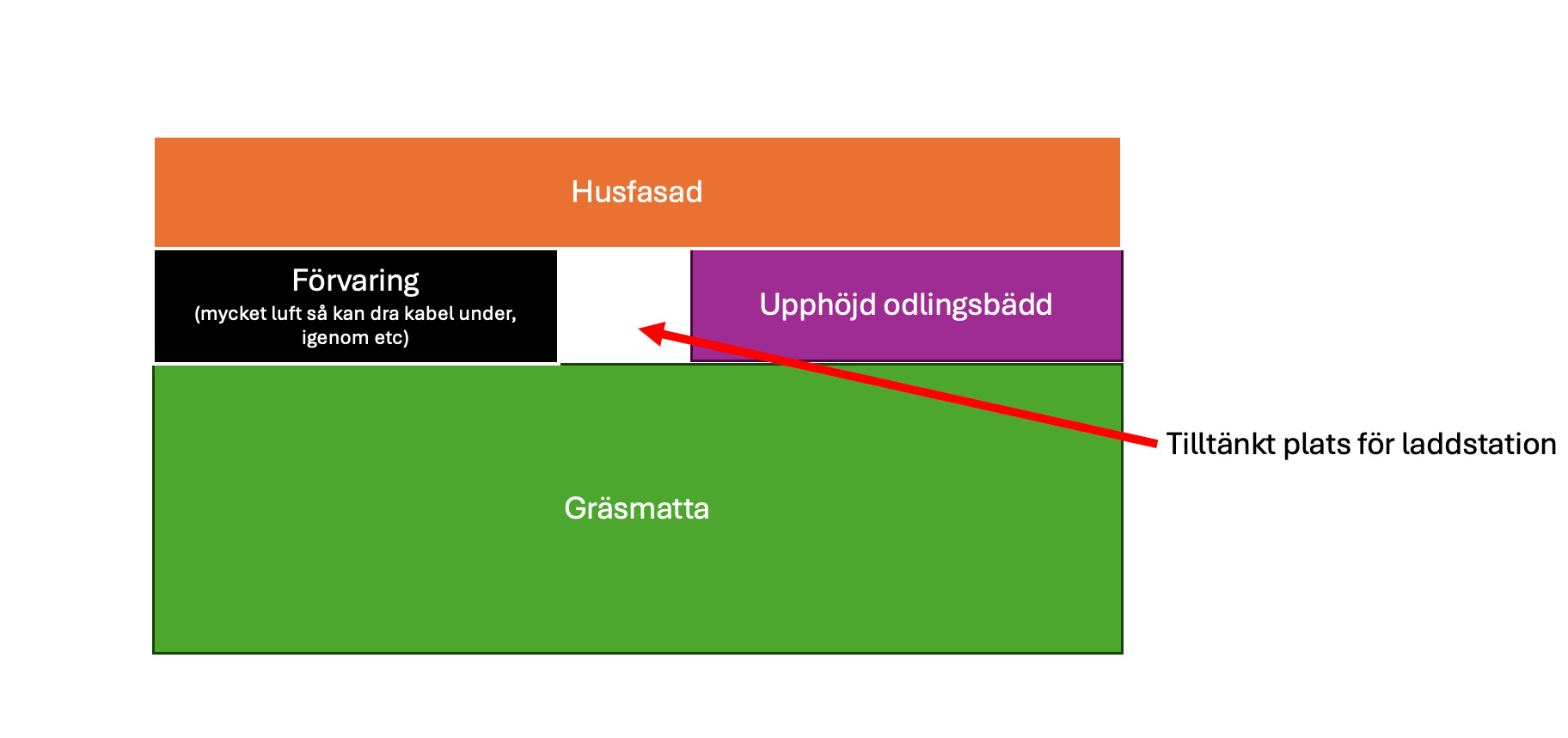

@Ossian K Olsson @Keiller roboten levererad och hade tänkt installera nu i helgen. Klurar nu på om min orginalplan för placering av laddstation kommer fungera.
Jag hade tänkt att placera den i ett U-format fack, med husfasad bakom, odlingsbädd till höger samt ett förråd till höger. Är detta helt kört, tror ni? Enkel skiss nedan.
EDIT. Inser att det nog inte kommer fungera. Hade det varit en separat gudiekabel så, men det är det ju inte här.
  • Skiss över tänkt placering av laddstation i ett U-format fack med husfasad, odlingsbädd och förvaring. Röd pil markerar platsen.

De flesta robotar med begränsningstråd kräver en bit framför och bakom laddstationen för att kunna hitta. Vad säger manualen? Bättre att placera laddstationen parallellt med förvaringen så har roboten rejält med plats för att köra in och ut ur laddstationen.
Exakt så här det får bli, vilket också är i linje med manualen. Köpte maskinen lite på volley och läste inte så mycket innan... Men blir nog fint ändå även om orginalplanen inte höll. Tack, Anders!

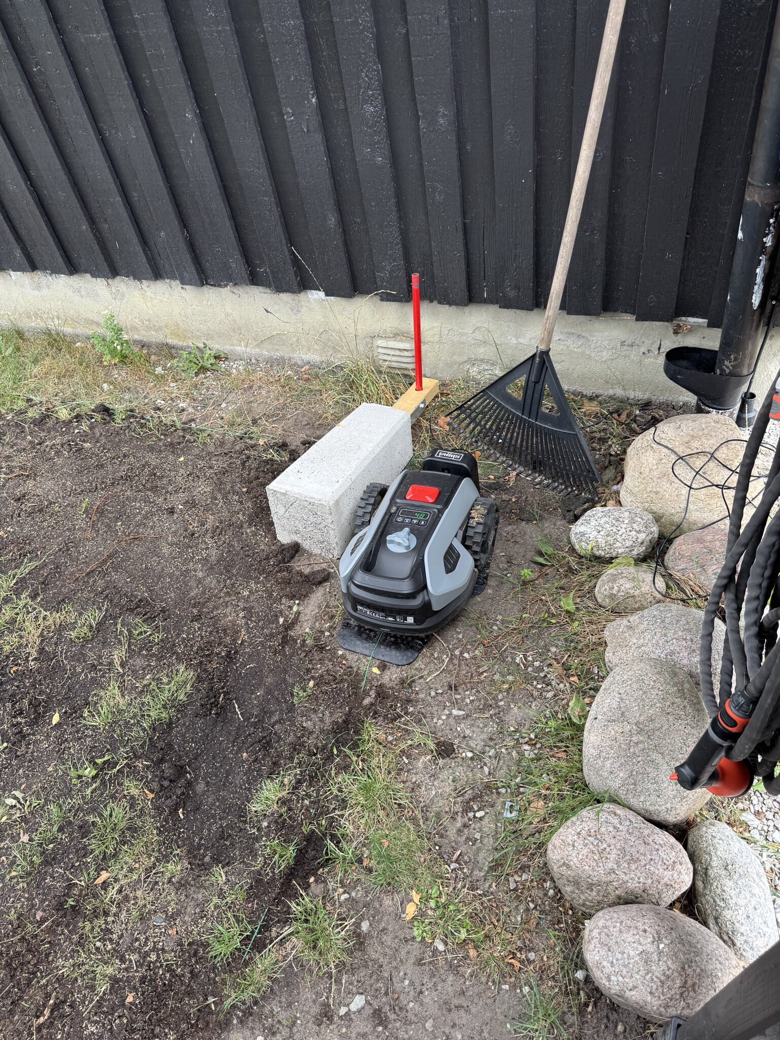

Robotgräsklippare intill svart vägg och stenblock, med räfsa och begränsningskablar synliga på marken.

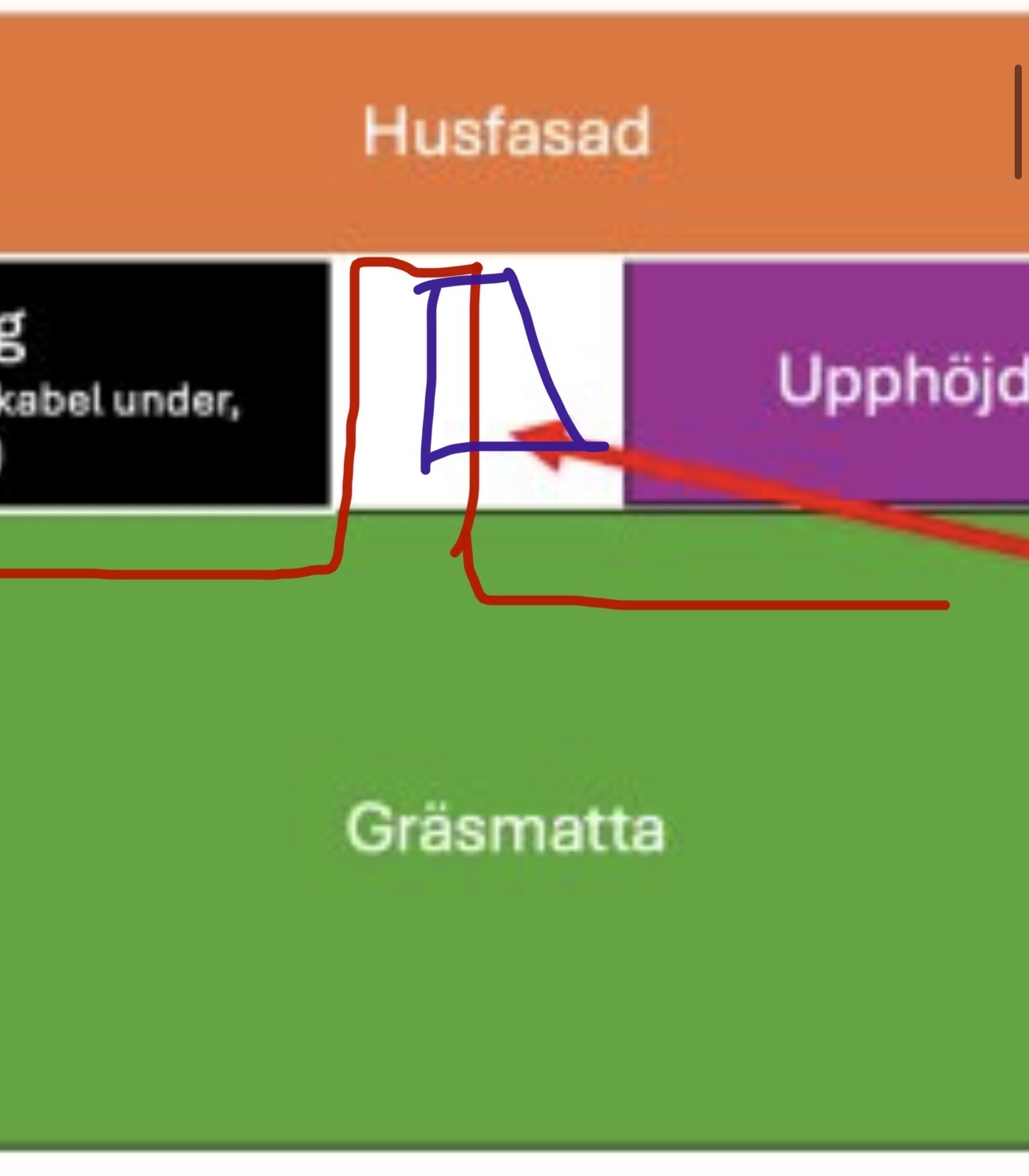

Jag tror inte det är omöjligt! Min står såhär nu (och motsäger vad manualen säger) och det fungerar bra!
Skiss av en gräsmatta med husfasad och upphöjd yta, blå ruta för laddstation och röda linjer för begränsningskablar.
Jag hade testat att göra såhär! Där den blå rutan är laddstationen och de röda är begränsningskablarna.
Det skall jag göra, stort tack!!

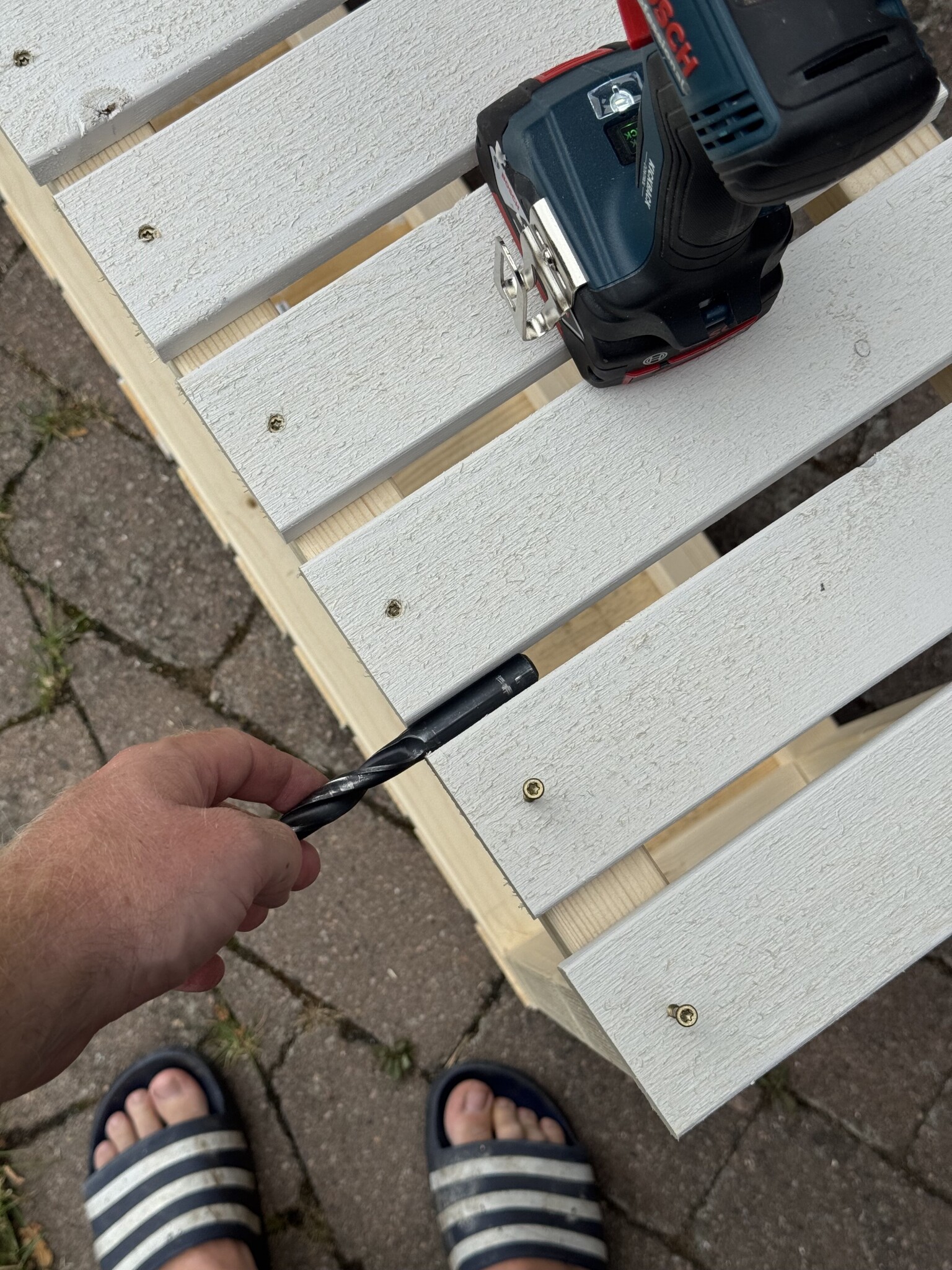

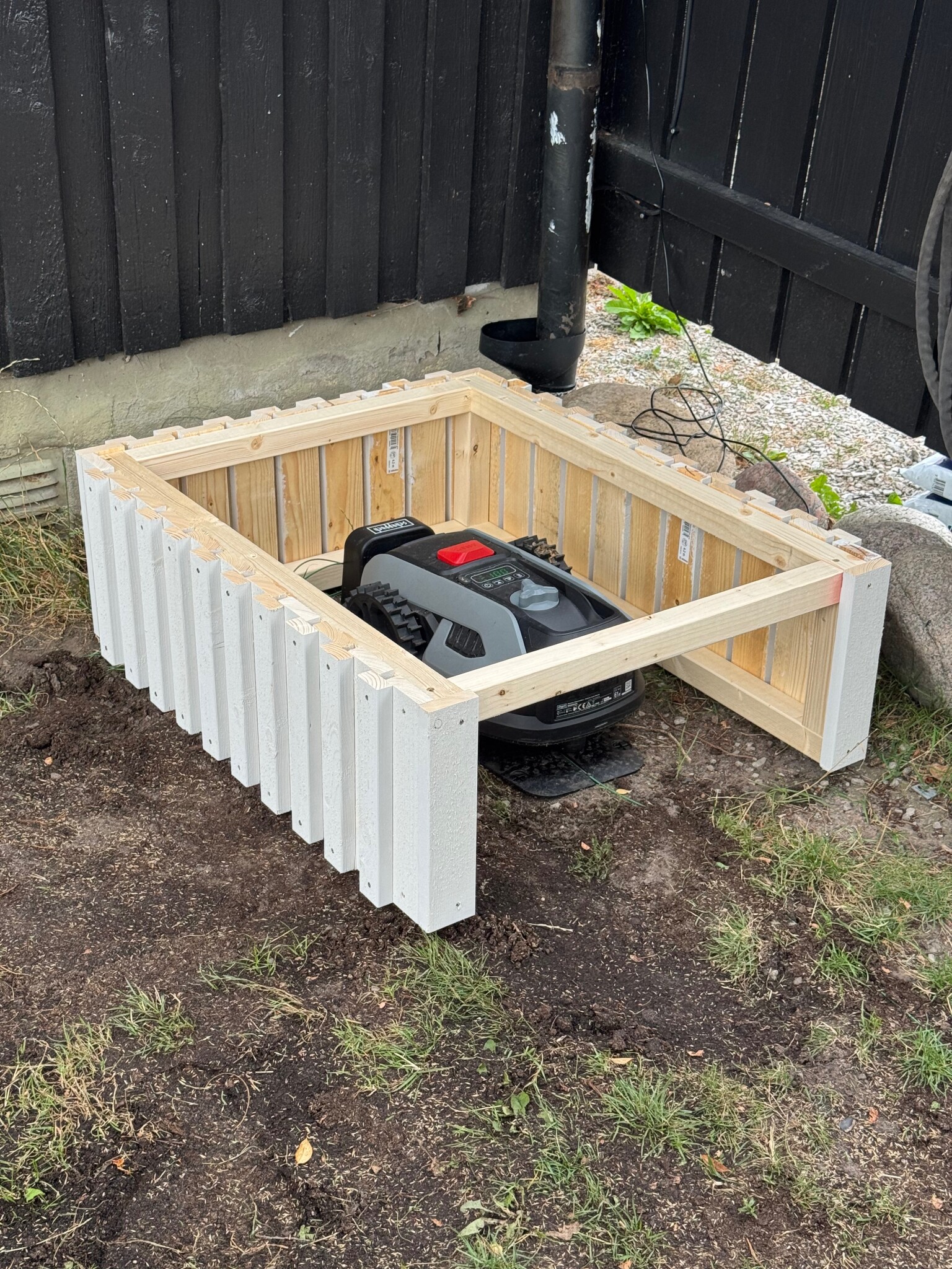

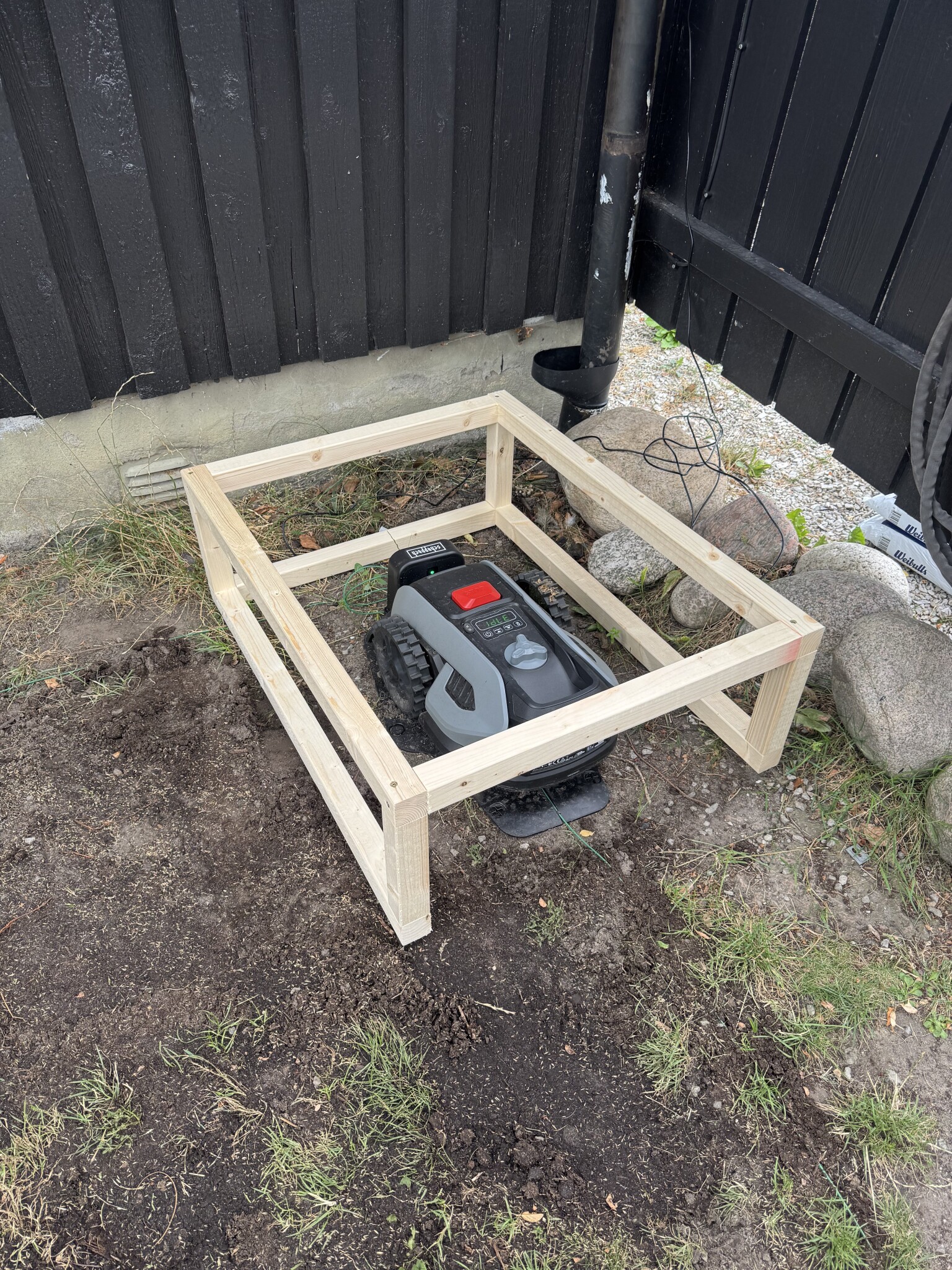

En vecka in och det var dags att bygga ett garage! Jag vill att det ska gå i samma stil som huset så det var bara att lösa!
Träram av 45x45 reglar står på marken, tillverkas för garagebygge, med en robotgräsklippare under och svart träpanel i bakgrunden.
”Ramen” byggdes av vanliga 45x45 reglar
Hand håller ett 13 mm borr ovanpå vitmålad träpanel med skruvdragare på sidan, som del av garagebygge.
Sen skruvade jag på panel! Praktiskt att jag räknade ut att det skulle vara 13 mm mellan panelen och jag hade ett 13 mm borr!

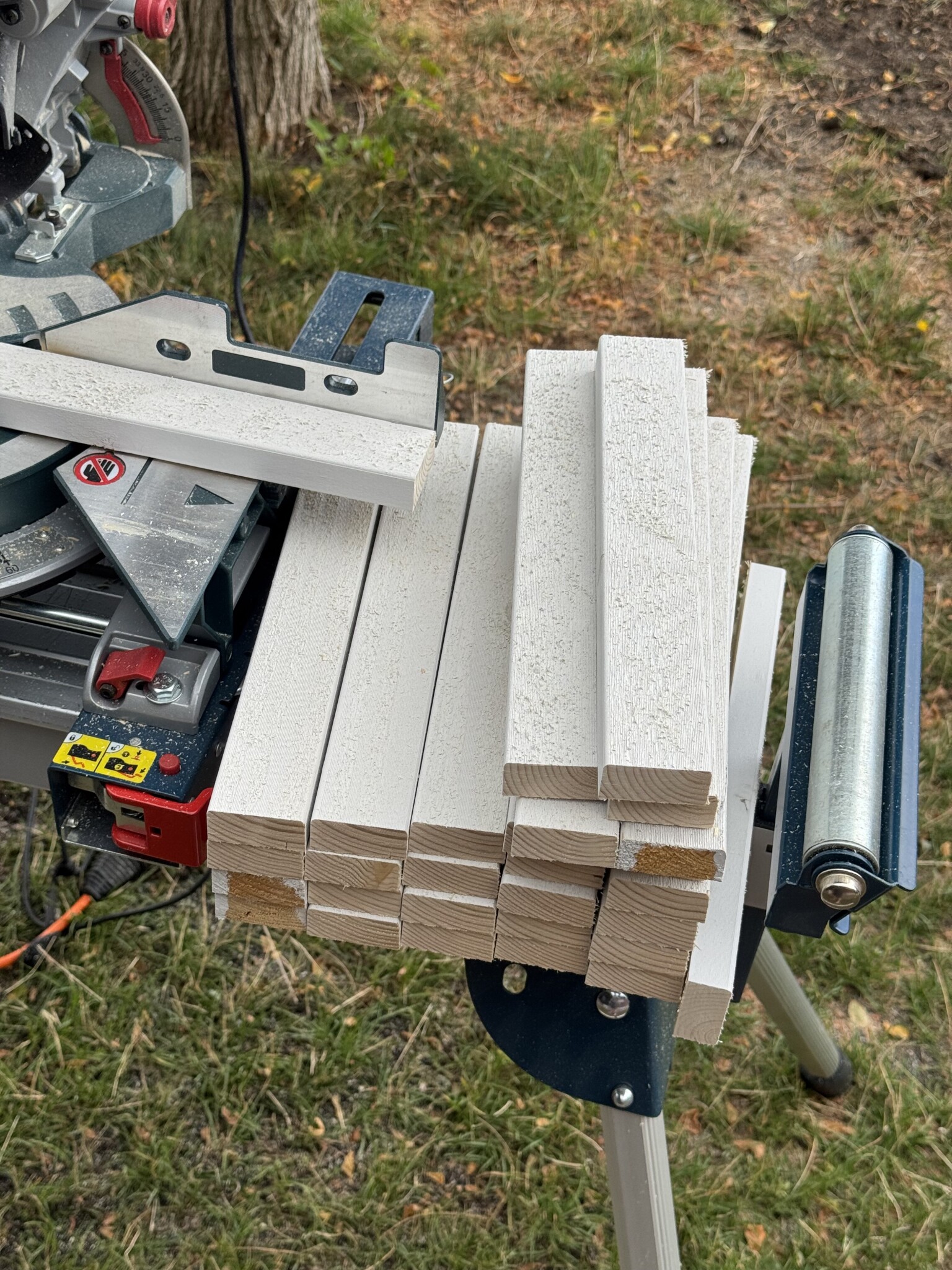

Staplade vita träreglar på ett gersåg, utomhus på gräs.
Hög med träpaneler samt en borrmaskin ligger på gräsmattan bredvid stenläggning, del av ett garagebyggprojekt.

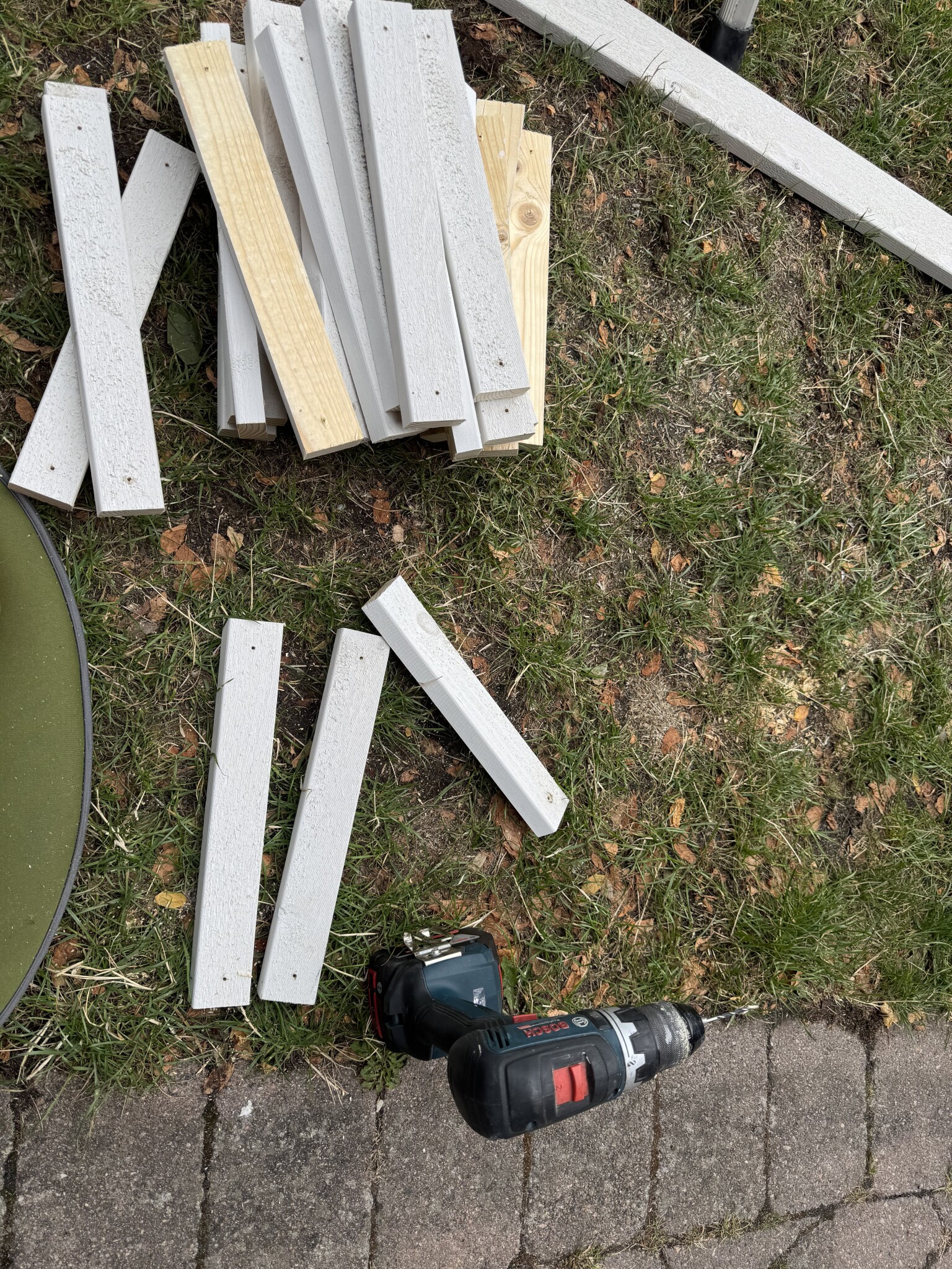

Sen skulle den andra panelen på plats! Sågade upp och sen förborrade!
Byggram med träram och paneler byggd över robotgräsklippare, del av garageprojekt, saknar ännu färg och tak.
Ta da! Okej, inte riktigt klart än då det saknar färg och tak! Det kommer imorgon även om jag inte är helt hundra på hur det ska lösas! Sen ska jag få till någon form av ”grund” också!

En liten uppdatering från mig. U-formad dockning hade nog fungerat om jag haft 2-3dm bredare runt om. Den lyckades vart 3e försök ungefär (se film).
Körde på ett upplägg likt instruktionsboken och då var det inga konstigheter.
Skall låta den gå ett par dagar innan jag gör en justering, men av det jag sätt hittills så verkar 35cm från hinder vara väl tilltaget. Tycker allt det finns 8-10cm extra när den vänder.

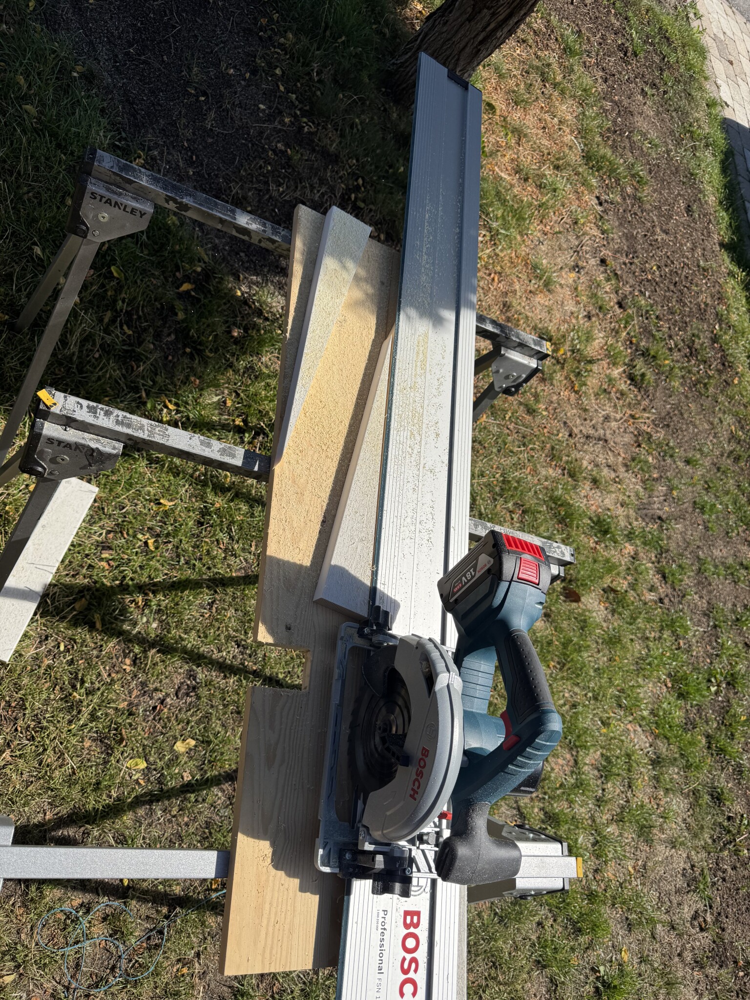

Cirkelsåg med kapskena kapar takstolar och skivor på markstativ.
Sista dagen på årets semester idag! Dags att fixa till det sista. Kapade ”takstolar” och skivor till taket med hjälp av kapskenan jag var och köpte idag. Jäklar vad smidigt det var och nu ångrar jag självklart att jag inte köpt en sån för lääänge sedan. Blev en som var 160 cm!
