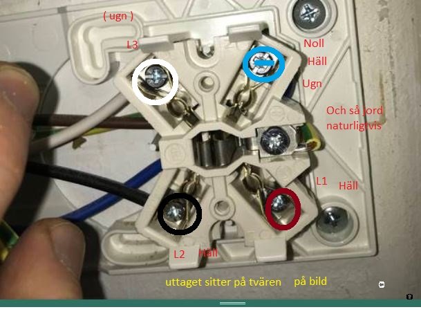

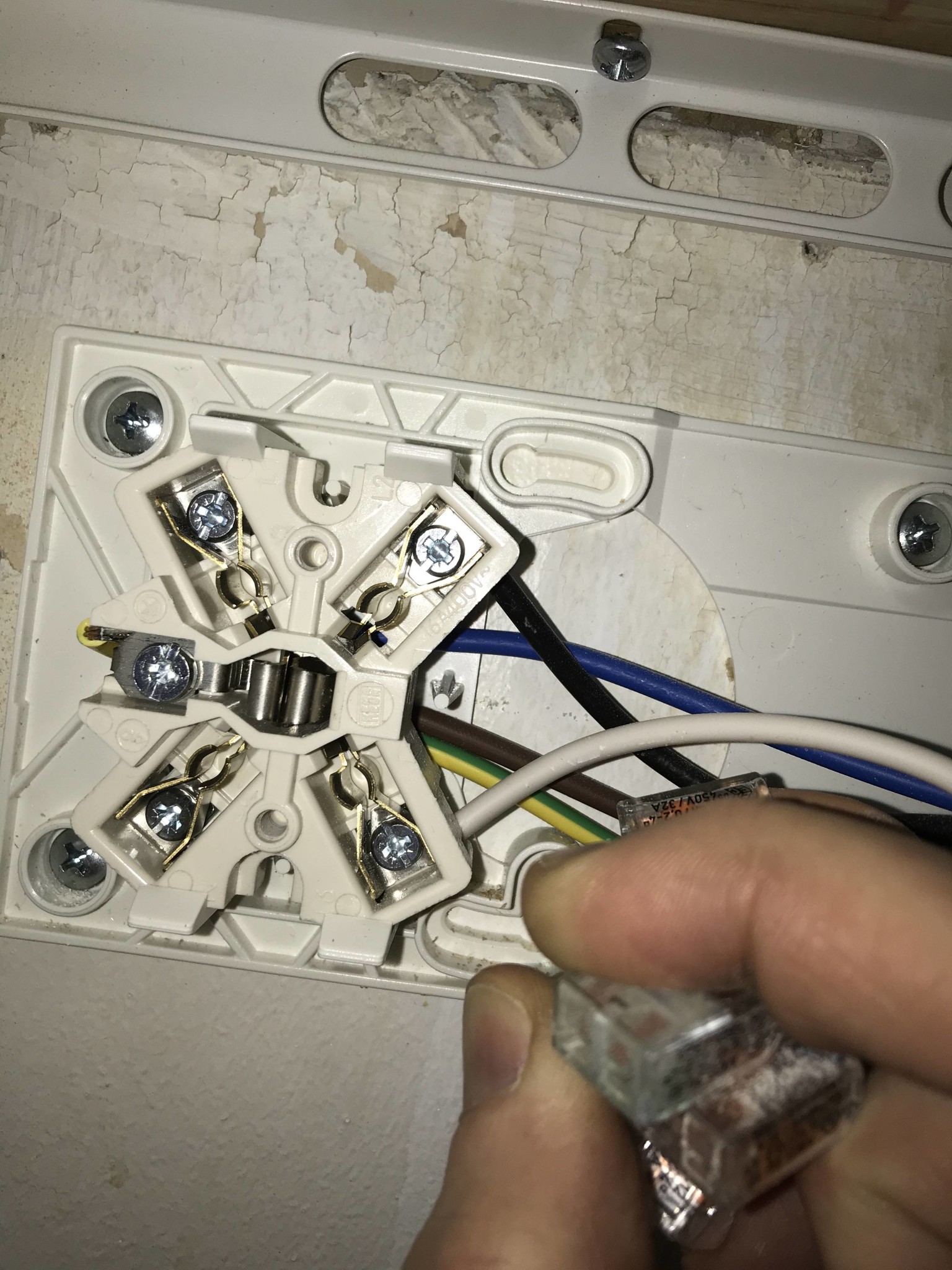

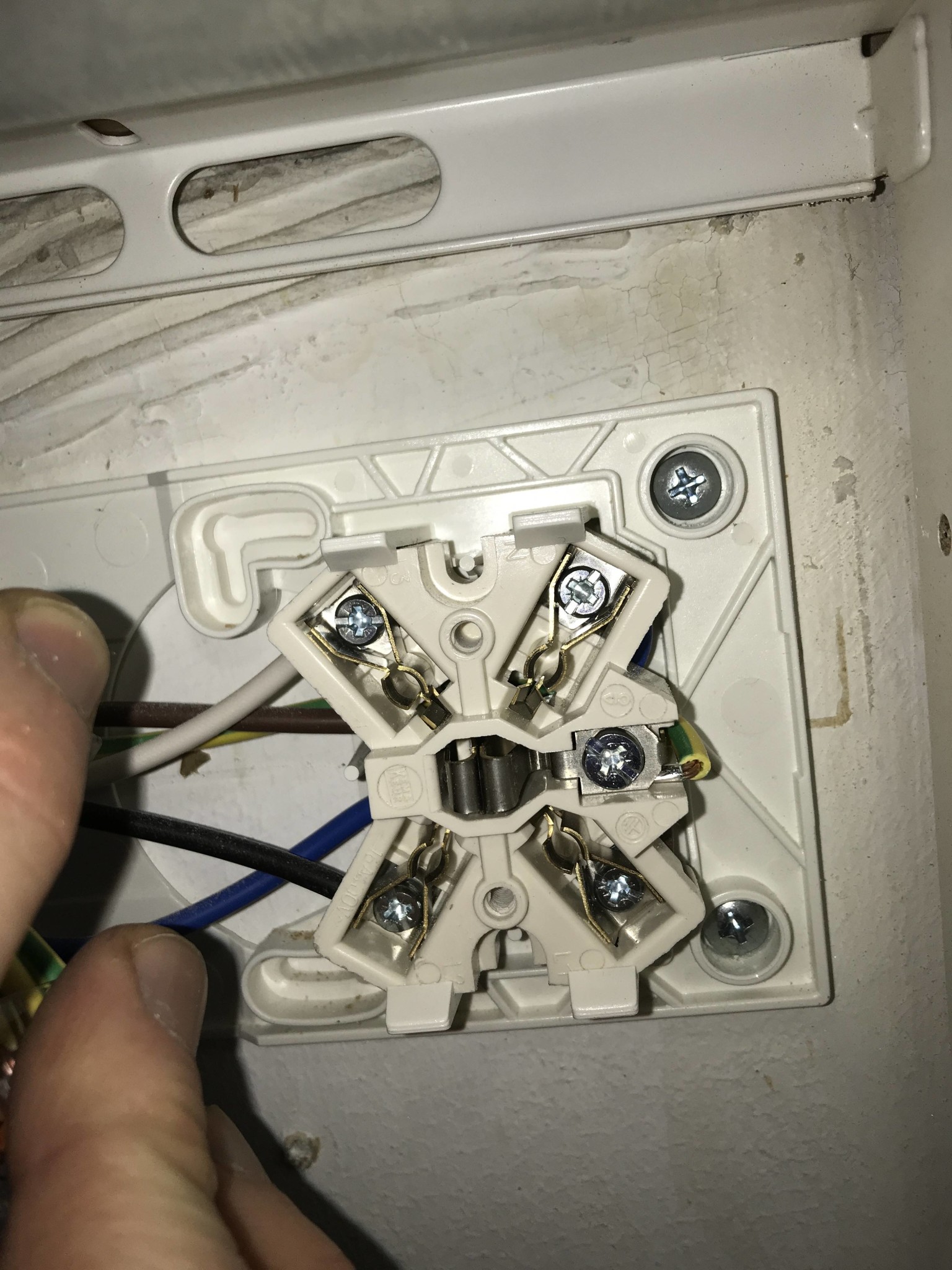

För att göra en lång historia kort , lossa på locket till uttagen och se hur många ledare det är kopplat, är nog kanske 4 st för uttaget till spisen och 3 st till uttaget ugnen, ta gärna foton hur det ser ut, då framkommer allt i sin dager. vad som finns
Att de stackars uttagen ska få lida för att jag har fel sladd. Här är de iaf. Då är det hugget som stucket vilken hällen är på va?
  • Närbild på olämpligt anslutna kablar i ett vägguttag, med synliga anslutningar och ledningar.
  • Eluttag med anslutna kablar och en hand som håller en felaktig sladd.
Båda uttagen har 3 faser och noll + jord och en liten skiss var häll och ugn ska vara på i stickproppen, Gjorde bara en blid men texten förklarar
Edir Lämpligt är då att plocka bort dom stift från stickproppen om det går som inte använts, det går inte med gjutna stickproppar , så att föredra är stickproppar som går att dela.
  • Bild på ett öppet eluttag med tre faser och noll+jord, textmarkeringar visar var häll och ugn ansluts.
arasmus och 1 till
Det där är dina uttag, roterade 90 grader respektive -90 grader för att förvilla. Det som är intressant där är att de båda lika kopplade. Färgerna på fasledarna där verkar lite omkastade, men det är heller inte så tydligt vilken som är L1, bara det är lika, och du gör lika i stickpropparna för att hålla isär L1-L3.
