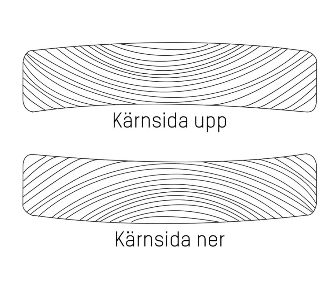

Har fått lära mig att kärnsidan ska vändas utåt på panelen. Dels för att denna sida är mest motståndskraftig mot röta, dels för att panelen då kupar sig med ytterkanterna inåt, mot fasaden (som på bilden nedan), vilket tätar till springorna mellan panelen.
Nu när jag kapat ett par längder panel och testmålat inomhus så har samtliga kupat sig på ANDRA hållet. Dvs skulle jag spika upp dem med kärnsidan utåt nu så skulle panelen vara konvex/skålad med stora springor mellan. Alltså tvärtemot vad bilden nedan visar.
Vad har gått fel? Har panelen torkat för fort inomhus och kupat sig på andra hållet? Eller beter sig gran annorlunda än furu? Överallt jag googlar så står det att trä kupar sig enligt bilden, så kan inte förstå varför det blir tvärtom för mig ..

Bilden ovan gäller bara vid minskande fuktighet i panelen = panelen torkar.
Har du målat med en modern vattenbaserad färg tillför du fukt då färgen snabbt torkar på ytan och fukten då måste vandra genom hela fibermassan till andra sidan. Använder man en gammal färg där lösningsmedlet är terpentin/lacknafta så försvinner den ut genom färgen.
Förmodligen försvinner buktningen efter en tid.
En bräda är plan bara när fuktighet är samma som vid tidpunkten den slutbehandlades.

Sänt där brukar kunna hända när man målar. Då bräderna kommer på väggen kommer nästan alla att koppa sig rätt väg med tiden.
Permanent fel väg koppade bräder uppstår när sågade bräder har torkats hårt i virkestork och sedan hyvlats. När de då kommer ut i verklig utomhusfuktighet koppar de sig fel väg.
