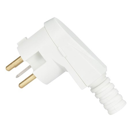

El-gubben sätter ett uttag på sidan om och tar en fas+noll+jord från perilexet, gärna då koppling i en dosa om det finns. Annars en sådan här, [länk]
Ja, jag inser nu att det hade varit ett mycket bättre alternativ. Finns det någon lösning som gör att jag slipper ta hit en elektiker igen?
E El-Löken66 skrev:
Ok, och den får jag byta till själv och det är inte dumt på något sätt? Jag kan köpa en sån kontakt på Claes Ohlson, klippa av sladden och sätta på den istället?

Vit spispropp för elinstallation på vit bakgrund.
