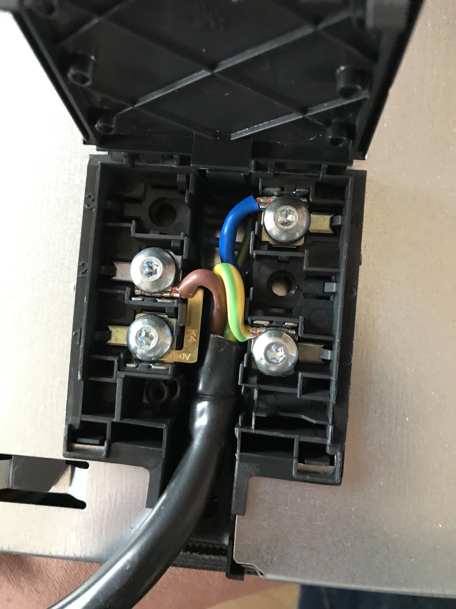

Såhär såg det ut från början.
Eluttag öppet med synligt kopplingsschema, blå och brun sladd anslutna, gul/grön jordsladd och oansluten grå kabel.

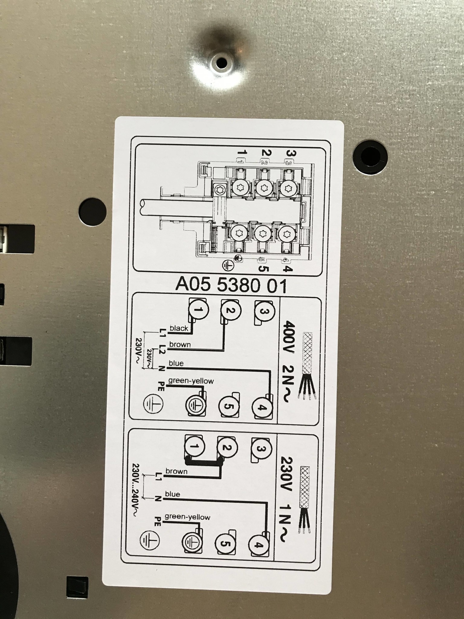

Här är kopplingsschema.
Kopplingsschema för elinstallation med färgkodning av kablar och anslutningspunkter.

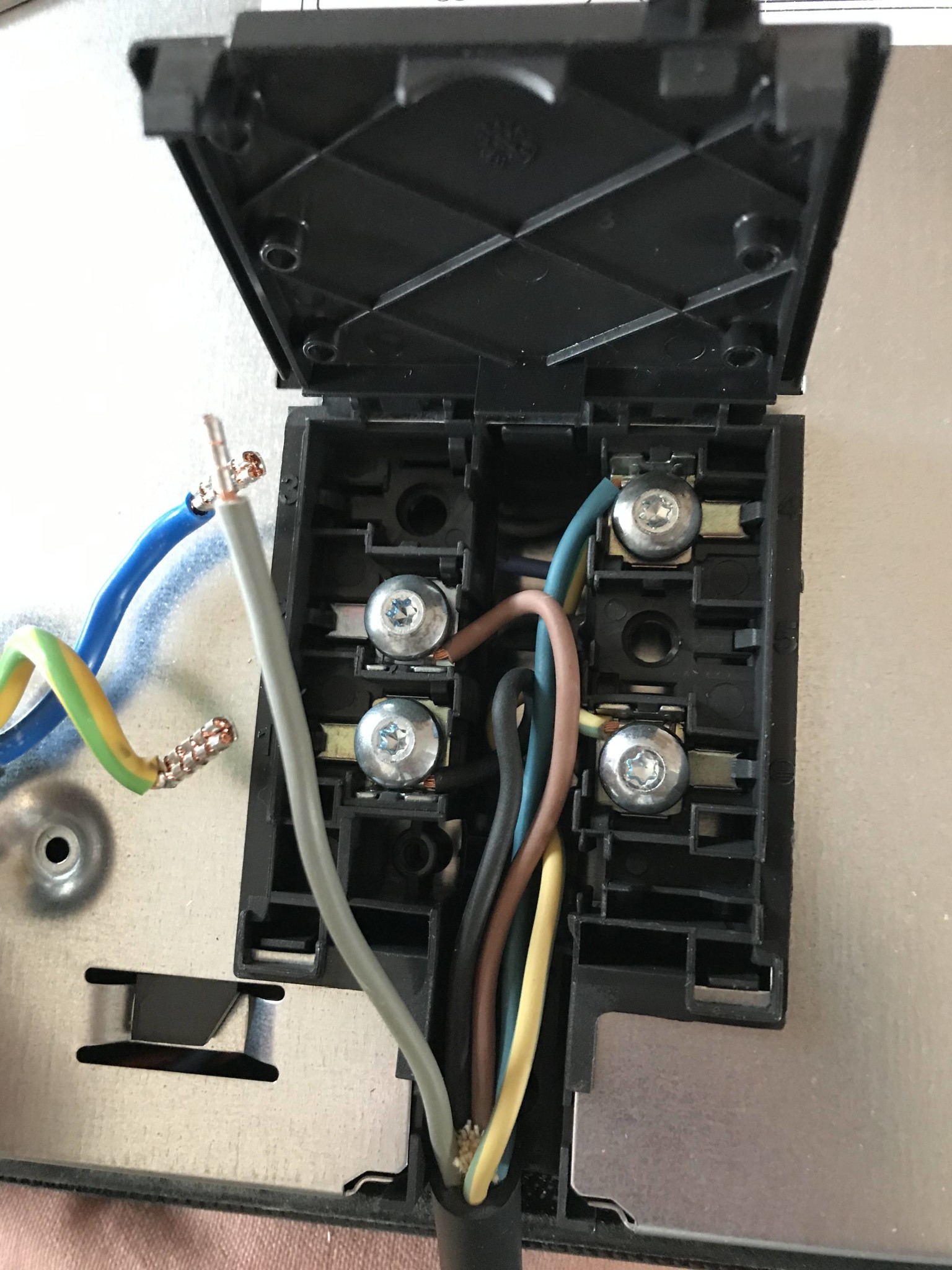

Såhär kopplade jag nu. Notera att kablarna är tunnare än originalet. Är det ok? Köpte en sladd på köksavdelningen på Mediamarkt. Vad ska jag göra av den grå kabeln?
Öppen anslutningsdosa med kopplade tunnare kablar, fråga om korrekt inkoppling av den grå kabeln.
Bästa svaret
Detta är alltså hällen du kopplar in ett färdigt perilexsladdställ till?
Det är rätt kopplat.
Den överblivna grå kan du sätta en sockerbit på eller isolera på annat sätt och stoppa in parkera i kopplingsutrymmet där. Den kan komma att behövas i framtiden.
Det är ok att sladdstället har klenare ledare jämfört med det du hade då strömmen nu är fördelad på fler ledare.
Obs att du också måste se till att dragavlasta kabeln. På bild ser det ut som om den behöver sljutas in betydligt längre så att dragavlastningen nyper till om manteln och inte ledarna. Jämför bilden på den gamla.
När du kopplar in ugnen bör du see till att den får den tredje fasen, vilket motsvaras av den grå ledaren här. Vi vet dock inte hur detta sladdställ är kopplat, om brun och svart går till stiften för L1 och L2 enligt denna bild. Det går t.ex att ohmmäta om du har en multimeter. Eller så köper du ett likadant perilexsladdställ till ugnen och använder den grå, om sladden enkelt går att byta i ugnen.
Diagram över en perilexkontakt med anslutningar för L1, L2, L3, N och PE tydligt markerade.
Perfekt, tack så mycket! Kopplade in den nu och det funkar fint.

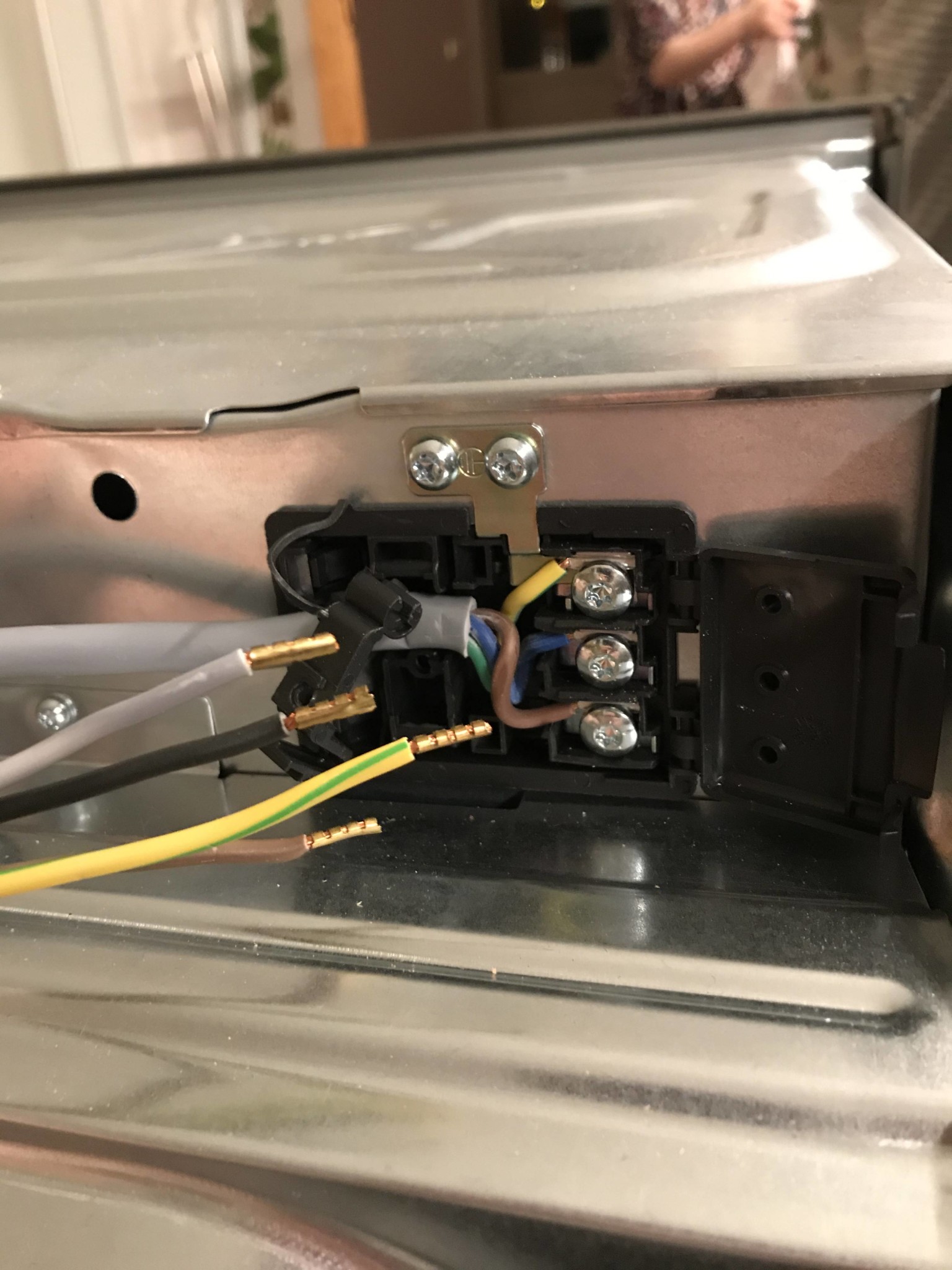

Jag kom på att jag kanske kan använda perilexsladden från spisen vi hade innan till ugnen. Hur skall jag koppla isf? :)
Elanslutning på en ugn med synliga ledningar och terminalblock.
Jag har en multimeter och kan mäta om det behövs.
E
Vad vill du mäta?
Den gamla kabeln bör gå bra, jag tyckte du sa det var färdigt?
Med hällen, ugnen återstår :) Det var om jag skulle mäta vilken fas som var L3.
E
Då är det tyvärr bättre du byter kablarna då hällen lär vilja ha 2-fas.
Det spelar ingen roll vilken som är L3, du kan koppla hällen på två faser och ugnen på den tredje för balansering, skulle detta inte stämma i uttagen får elektrikern göra om det som bakläxa.
Nej, du missförstår (tror jag). Jag har kopplat in hällen på 2-fas (köpte en sladd). Där lämnade jag den grå kabeln oansluten (antagligen då L3). Nu vill jag koppla in ugnen och då hade jag en perilexsladd som satt i vår gamla spis. Den skall ha 1-fas. Jag vill då sätta den på L3 för balansering, men jag vet inte hur jag skall koppla in den sladden (se senaste bilden).
Om man ens kan koppla in med den sladden. Det kanske inte går?
