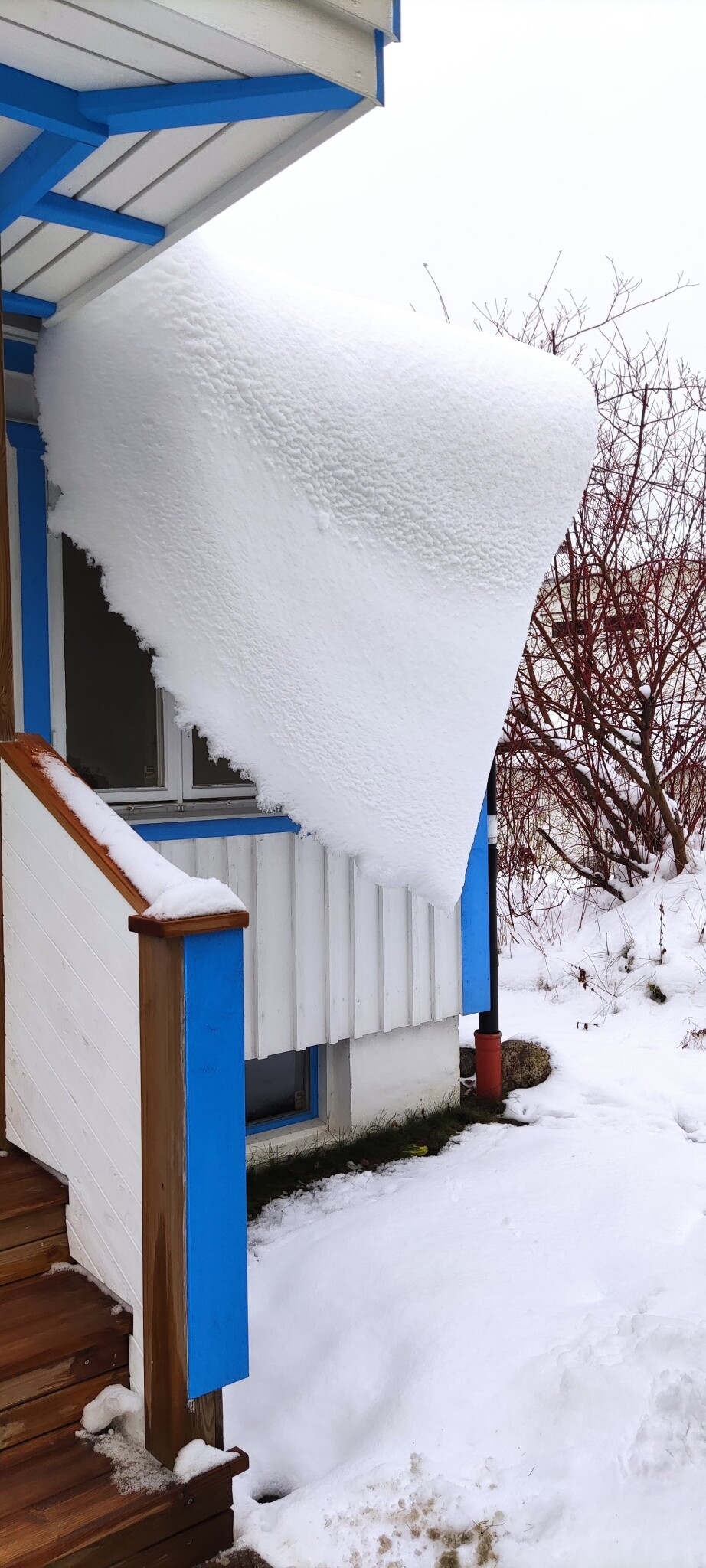

C cbrolin skrev:
Är 50 cm snö överraskande där du bor eller ska försäkringsbolaget betala för att du har dåliga hängrännor? Är det ditt hus så är det ditt problem om byggnaden inte är i gott skick. Är du myndig? Det förväntas inte av dig att du ska sköta om ditt hus men om du låter bli så är det du som får ta konsekvenserna av ditt beslut.
Inte 50 cm men seg snö som hänger från rännan.
  • Snö hänger i tjockt lager från en takränna på ett hus med blå detaljer. Träd syns i bakgrunden.
