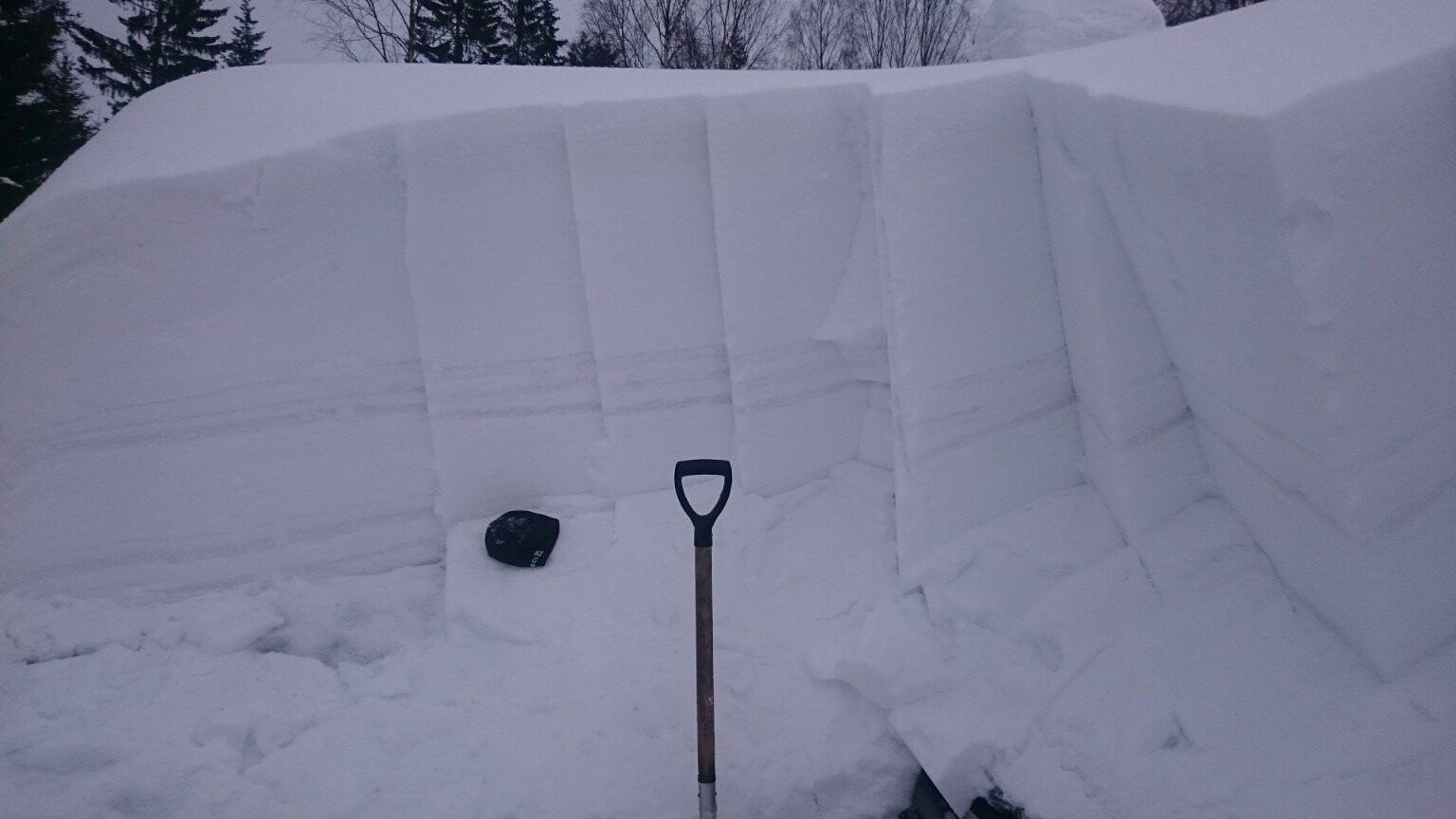

Jag har skottat taket en enda gång på alla de hus jag har ägt genom åren. Men den gången var det motiverat.
